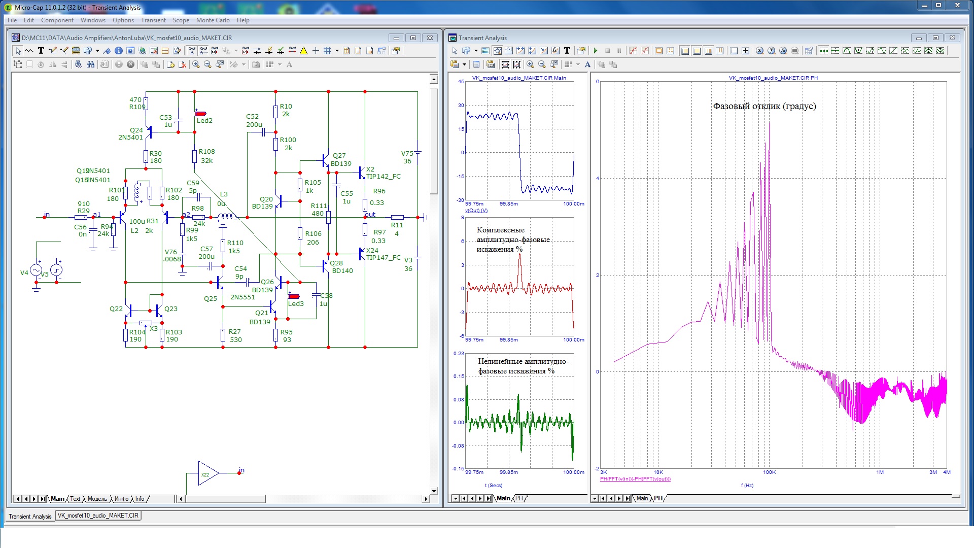

    Продолжаю играться с симулятором.
    Что может помешать достичь этих параметров в железе?
    Есть еще вот такие выходники: 2SD2390, 2SB1560.

    все это происходит вначале первого периода анализа схемы и может занять несколько периодов воздействия
    ну дык может и поэтому нет смысла измерять искажения на первом периоде? Получаются искажения "переходного периода"....

    .Васильев, я тут покрутил вашу модель и пришел к выводу, что для достижения максимально "гладкого" переходного процесса на прямоугольнике индуктивная коррекция вообще не нужна, достаточно подобрать резисторы в эмиттерах ДК.
    Но минимум КГ по 3-й гармонике достигается при наличии небольшого выброса на фронте.
    Кстати, кто-то писал, что и звучание при наличии такого выброса лучше.

    после того как ток покоя подняли в 5 раз меандр и правда стал приличным. Оказывается током 8 мА можно даже дубовыми TIP142/147 шустро управлять

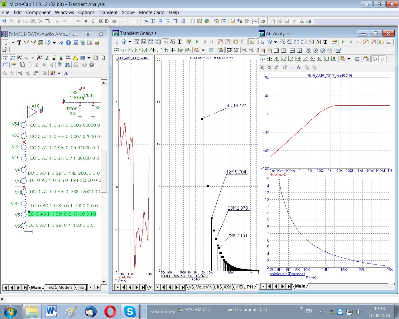

    попытайтесь объяснить хотя бы себе, почему МикроКап показывает именно такой спектр (причем на разных временах измерения - разные спектры).
    Да и на свой любимый фазовый спектр посмотрите.
    Себе я давно обьяснил, прикрепляю рисунок с графиками фазовой характеристики RC цепи в двух режимах АС и Transient, сравните графики, полное совпадение.

    Совершенно верно, поэтому меандром ограниченным по частоте, или музыкальным сигналом тестировать на искажения усилитель довольно реалистично,
    а фазовый отклик от воздействия меандра дает невероятное количество информации об усилителе.
    Пусть простит меня автор темы, дабы избежать фазового развала усилителя (выше графики приводил) немного подправил модель усилителя,
    добавил буфер перед транзисторами ВК, УН сделал каскодным и немного изменил подключение коррекции (требует более тщательной отработки, это совсем черновой вариант).
    Токи покоя выходных транзисторов 200 мА.
    На рис графики амплитудно-фазовых искажений и фазовый отклик на меандр 4 кГц, ограниченный полосой 100 кГц.
    Поясню график фазового отклика
    линии графика соединяют точки значений фазы кратные 4 кГц.
    Причем гармоники до 20 кГц только нечетные (меандр состоит из нечетных гармоник)
    после этой частоты с 24 кГц пошла гребенка, выходном напряжении появились четные гармоники и график отражает гребенкой фазу компонент сигнала и новых гармоник - фазу четных гармоник.
    Верхняя гармоника (частотная компонента) меандра ограничена частотой 100 кГц, на верхней частоте воздействия отклонение фазы выходного напряжения не более 5 градусов,
    усилитель практически не создает или создает нелинейные гармоники очень низкого уровня от основных компонент меандра,
    это видно по быстро затухающему спектру фазы выше частоты 100 кГц, отклик практически очень короткий, волнообразное затухание отклика от ударного воздействия меандра просматривается до 4 мГц, уровень фазы отклика достигает -1 градус.
    Прикрепляю график THD в полосе частот, рис.2, думаю пояснений не требуется.
    После более тщательной отработки модели реальный усилитель просто обязан зазвучать хорошо.
