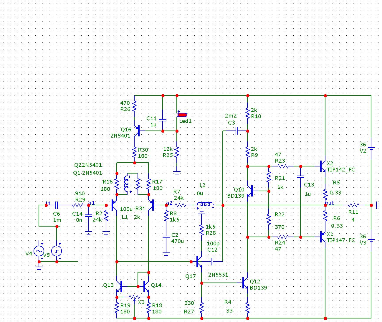

    По умолчанию Схема на основе 5 транзисторов
    Продолжаю играться с симулятором.
    Что может помешать достичь этих параметров в железе?

    Вернемся к нашим баранам .Петлевое не могу повысить, а так схемка получается приличная ,ну с учетом вольтдобавки и двойки вк .Все чистенько стало .Меандр, запас устойчивости в норме. ВК емкость с баз на землю выбросил,зачем ставили? Он и так тупой. Интермоды не ахти. В капе 0,004-0,006,в железе побольше будет на20кгц.

    Мне вот непонятно (сказывается недостаток фундаментального образования): как при петлевом 47дБ на 20 кГц здесь получается тот же уровень искажений, что и в моем усилителе на полевиках с его 65дБ?
    я тем паче не отвечу на сей вопрост в виду отсутствия даже петеушного образования по этому профилю
    Может потому что исходная линейность хуже в 20дб? А то получается что безООСный усилитель такой же уровень искажений не может иметь

    Мне вот непонятно : как при петлевом 47дБ на 20 кГц здесь получается тот же уровень искажений, что и в моем усилителе на полевиках с его 65дБ?
    Там в твоей теме в посте #204 подробно перечислены причины .....
