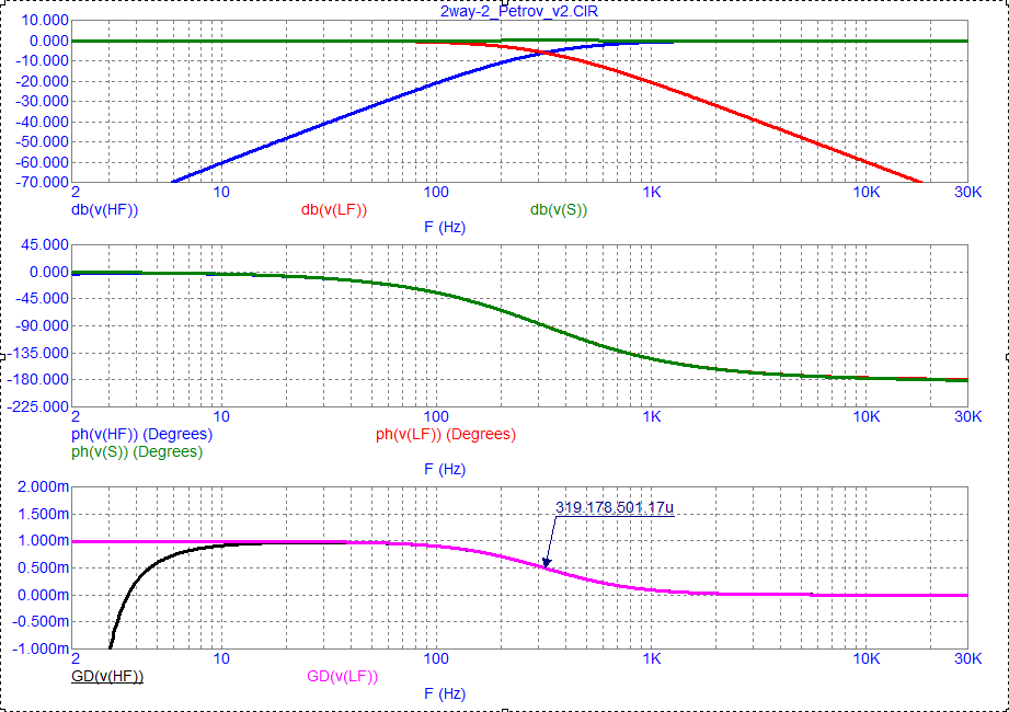

  8. #487
    17.05.2014
    г. Могилев
    1,971
    По умолчанию Re: Один из возможных путей создания идеального усилителя
    ... ВЧ канал) и ФНЧ влияют друг на друга, что значительно повышает требования к деталям.
    требования к деталям и там и там одинаково высоки
    в вашем кроссовере есть зависимость от сопротивления источника сигнала. С ростом сопротивления происходит завал ВЧ. В схеме AN-346 сохраняется линейность, просто снижается общий коэффициент передачи.
    p.s. обратите внимание что при амплитуде входного меандра 2 В амплитуда выходного сигнала в 2,5 раза выше! А это говорит о том что и перегрузочная способность усилителя должна быть в 2,5 раза выше во избежание клипирования. Отсюда недоиспользование питания...
    Хотя на синусоидальных сигналах ничего подобного не происходит, все нормально
    p.s. решил глянуть ГВЗ в каналах
    ГВЗ соответствует фильтру Бесселя 2-го порядка
    Последний раз редактировалось Petr-1951; 20.10.2019 в 07:25.

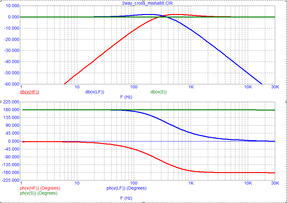

  9. #488
    Аватар для misha88
    21.02.2006
    1,626
    Только к пассивным, а вот к ОУ совершенно по разному, именно поэтому был мой выбор схемы. Я взял стандартный биквадратный фильтр (он может синтезировать или ФНЧ или ПФ, у него только инверторы и всего один интегратор, который стоИт в конце схемы, поэтому защищён от резких перепадов первым каскадом, в итоге требования ко всем ОУ умеренные) и лишь добавил на вход RC цепочку, которая превратила его в ФНЧ 3-го порядка (этот фокус возможен только, если коэф. "а" полинома выше 1, что в данном случае имеется). В схеме из AN-346 используется так называемый фильтр переменных состояний, он может синтезировать любые виды фильтров и с любым порядком, просто добавляя нужное кол-во интеграторов (в AN-346 их два) и сумматоров, но в итоге требования к ОУ значительно выше, эти интеграторы работают с полным сигналом, я в этой теме не хочу напоминать теорию реального интегратора со всеми возможными погрешностями при подаче импульсов, но сюда пойдут далеко не любые ОУ и уж точно не те, которые применены в AN-346.
    Что касается Вашей схемы кроссовера, то все три ОУ работают с большими синф. искажениями, поэтому требования в "железе" к ОУ особые, моя философия качественного тракта это только инвертирующие схемы.
    Я привёл свою схему (как и все мои схемы в этой теме) только как пример моей реализации предлагаемых мер для построения качественного тракта, я эти схемы никому не навязываю, каждый может рассматриваемые меры реализовать по своему, я даю каждой мЕре нужный уровень пояснений для этого. Поэтому ещё раз, данная тема посвящена мерам, а не конкретным схемам, поэтому прошу Ваши схемы сюда не вставлять (не первый раз уже прошу, уважайте авторов тем), а обсуждать только сами меры.

  10. #489
    17.05.2014
    г. Могилев
    1,971
    в кроссовере AN-346 все ОУ также в инвертирующем включении
    вот выходные сигналы вашего кроссовера
    как видим сигнал ВЧ опережает сигнал НЧ в установившемся режиме на 1,1 мс. Но как правило ВЧ головку для выравнивания фаз смещают назад, или вносят задержку сигнала в ВЧ-канал с помощью фазовращателя высокого порядка чтобы внести задержку по отношению к НЧ.
    И не надо так болезненно относиться с другим мнениям, на то и форум чтобы ими обмениваться а не смотреть кому то одному в рот
    ну и потом о каком фильтре НЧ третьего порядка вы говорите, для этого наклон НЧ должен быть 18 дБ/октаву, а не 12
    с уважением,
    Александр Петров
  11. #490
    Аватар для misha88
    21.02.2006
    1,626
    А где я говорил обратное? Я про Вашу схему говорил про включение ОУ.
    Если мнения по теме, то милости просим, а Вы лезете со своими схемами в разные чужие темы. Непонятно, почему не открываете свою и не постите там.
    Вы видимо только свои посты пишите, а чужие не читаете, а в посте 480 и ранее я указывал эффект снижения порядка, почитайте теорию наконец.

    misha88, с разделом НЧ-СЧ понятно.
    СЧ-ВЧ, как я понял, у Вас делятся пассивным фильтром. Интересны какие то подробности - порядки фильтров, обеспечена или фазолинейность, частота раздела. Если фазолинейный, то где "слышнее" положительное влияние постоянства ГВЗ, на нижнем разделе или на верхнем (если сравнивали).
  20. #499
    14.04.2009
    рядом с Москвой
    4,447
    А вот степень спада и вид фильтра определяет числитель, на пальцах можно так, в знаменателе 4 члена, в числителе 2, тогда 4-2=2, поэтому только 12 дБ/окт (для чистого ФНЧ третьего порядка передаточная функция была бы 1/(s*s*s+3*s*s+3*s+1), тогда 4-1=3 и было бы 18 дБ/окт).
    Это конечно опрометчиво, сейчас же пойдут выводы космического масштаба для функций типа (s+1)/(s*s+1)
  21. #500
    Аватар для misha88
    21.02.2006
    1,626
    Да, пассивным, но я Вам завтра в личку подробности напишу, не хочу здесь споров по колонкам, это не для данной темы, а сейчас ухожу в гости.
