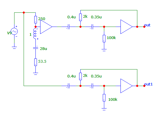

    Попробуйте нарисовать такую частотную коррекцию на входе, которая обеспечит демпфирование головки в районе собственного резонанса, при работе от источника тока..
    Как тайный поклонник ИТУН не могу пройти мимо.
    Имеет Visaton W300.
    При работе в щите от ИТУН у него на 30 Гц на АЧХ хороший такой пичок +12 дБ вырисовывается.
    В моделе это выход out1
    Ставим на вход режектор второго порядка (цена вопроса 2 ОУ в гираторе) и вуаля на выходе out получаем суммарную добротность 0.7
    Да, если пинать димамик по диффузору, то такое демпфирование не работает.
    Но все "пинки" со стороны ИТУН отрабатыватся как надо без колебаний на резонансе.
  15. #214

    достаточно получить на входе сигнал напоминающий импульс
    легко.
    Подали импульс длительностью 33 мс
    смотрим
    на выходе out1 красная кривая имеет затухающие колебания с частотой резонанса 30 Гц. Так себя ведёт динамик, если в его катушке ток изменился ступенькой. Демфирование только механическим трением.
    на выходе корректора out2 (это вход ИТУНа) видим одинокое противоколебание.
    в результате на out (синня) классический степ-респонс без намёков на резонанс.

    Не надо пинать, достаточно получить на входе сигнал напоминающий импульс (ступенька и тд) и вся компенсация на входе окажется бессильной.
    Установившиеся режимы это совсем не переходные
    hydr, забейте
    Знаете, как правильно впаривать несусветную чушь (?) - приправить ее чем-то несомненно истинным, а потом без доказательств распространить корректность частного случая на ложную общую посылку - это же классика манипулирования.
    Корректным является утверждение, что даже при полном исключении электрического демпфирования, за счет корректирующих цепей вполне возможно получить точно такой-же ход АЧХ, как и в случае наличия электрического демпфера.
    Поскольку импульс - это в пределе сумма синусов, постольку и импульсные характеристики тоже будут идеально совпадать.
    Коррекция может быть и смешанной, например, если нагрузить нескорректированный ИТУН не на одиночный дин, а на дин+корректор - стандартную последовательная RCL цепь в параллель дину.
    Например, рисовал недавно в другой ветке:
    Конечно же это никакого отношения не имеет к "демпфированию" диффузора. Его болтанка никогда не будет иметь тот-же вид, что и при управления от источника напряжения. Но бесспорно, что все приходящие от ИТУНа импульсы будут предискажены таким образом, чтоб суммарный эффект от "пред"-расколбаса корректирующей цепи и "болтанки" незадемпфированного динамика выглядел прилично.
    Но компенсация на то и компенсация, что работает только с некой конечной точностью.
    Поплыли чуток параметры дина - уплыла и компенсация.
    Отсюда практически полное исключение ослабления нелинейности подвеса в отсутствие электрического торможения. (нелинейность упругости подвеса влияет на скорость и соответственно отчасти компенсируется изменением степени торможения динамика)
    Нелинейность Bl от смещения аналогично частично компенсируется при работе от УН (меньше Bl - меньше сила, но меньше и торможение).
    Это совсем уж не говоря о таком простейшем обстоятельстве, как "разминание" динамика, да и просто нестабильность его параметров. Имхо, на таком фоне это даже анекдот не тянет - говорить о режекции резонансного пика при работе от ИТУН при мех добротности 5-10.
