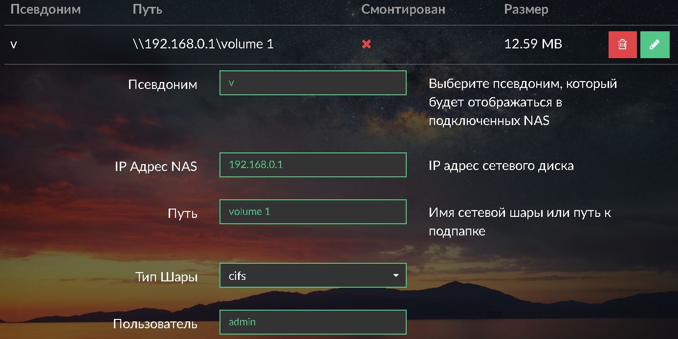

    Прошу помочь в постом вопросе.
    Собрал raspberry pi3 + 502dac.
    Подключил кабелем pi3 к роутеру TPlink.
    К роутеру подключен USB диск с музыкой.
    Установил volumio.
    На компьютере сделал диск сетевым с индексом v:, название volume 1.
    В сети диск виден, есть доступ к файлам.
    проблема:
    в проигрывателе volumio не могу смонтировать диск.
    Там такая таблица для заполнения:см. вложение.
    Вопросы:
    1. Как правильно заполнить таблицу.
    2. Как прочесть сообщение о ошибках, оно появляется на малое время.
    Спасибо за помощь.

    По умолчанию Re: Настройка volumio
    В поле с IP адресом только IP адрес.
    В поле путь - только путь.
    По какому протоколу монтируете? Показывайте весь скрин.
    Спасибо за помощь.
    Вопросы остались.
    Нужно ли ставить двойной слэш перед ip адресом?
    Как правильно написать путь для диска(файлов), который
    подключен по USB к роутеру?
    Тип ШАРЫ - это название протокола?
    Кроме cifs (по умолчанию) есть nfs. Что правильно?
    Нужно ли записывать login и psw?
    Полный скрин, относящийся к монтированию диска в вложении.
    У тебя в роутере тплинк тип шары какой? Он может быть samba (cifs) или nfs. Такой же выставляй в волюмио, но учти, что пути пишутся по разному - как на роутере. Логин и пароль опять же, если в роутере ты их прописал.
    Нет не нужно.
    Путь пишется до шары, а не до файлов, которые подключены по USB. Т.е. сначала настраивается шара, указывается ее имя и путь в файловой системе. ПО идее USB должна автоматом куда-то смонтироваться, вот эту папку надо найти и прописать ее в настройках шары.
    Cifs - это SMB протокол. Общий доступ к файлам и принтерам от MS. NFS - это протокол сетевой файловой системы. Настройки различаются. Правильно все, но винда без драйверов NFS увидит только cifs (не уверен).
    Псевдоним: пофиг что
    IP адрес: 192.168.0.1
    Путь: MyShare (название созданной шары)
    логин и пароль нужны, если отключен гостевой доступ к шаре.

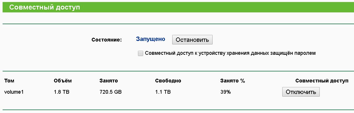

    Аватар для КСИВ
    10.02.2008
    488

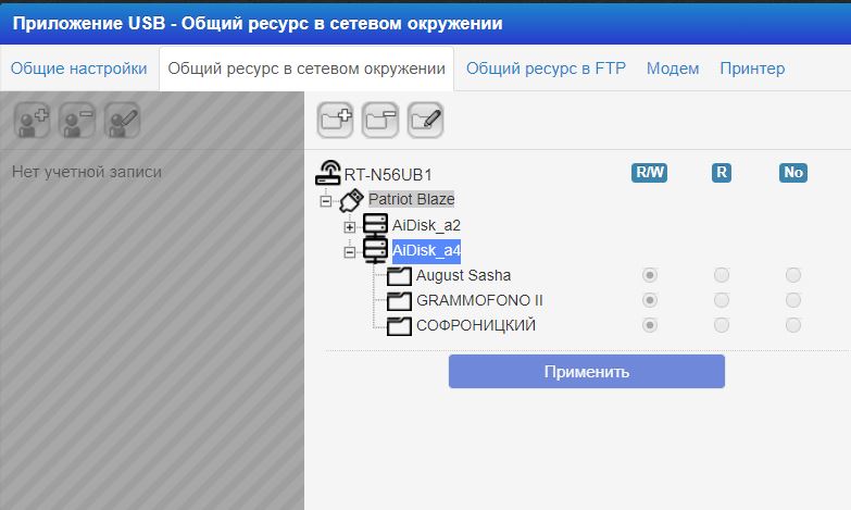

    Мои познания, очевидно, близки к 0.
    Настройка роутера в разделе USB настройки, совместный доступ - см. вложение.
    Там же - что показывает WINDOWS в разделе сеть, протокол SMB.
    Далее - отрицательный результат монтажа. Как прочесть сообщение об ошибке - не знаю.
    Что я записал неправильно?
    Из личного опыта.
    IP Адрес NAS и Путь. Там же вроде есть кнопка типа "Обзор"? Т.е. руками ничего вводить не нужно - само напишется так, как надо.
    Тип шары. У меня работало с cifs.
    Пользователь и Пароль. У меня нигде, ничего, никак - запаролено не было! Однако диск монтировался только при явном указании в соответствующих полях: 1 и 1. Не знаю как так, но факт!

    21.04.2010
    Россия
    2,898
    "volume 1" вместо "volume1"
    И попробуй пользователя не указывать совсем.

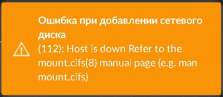

    ---------- Сообщение добавлено 23:22 ---------- Предыдущее сообщение было 23:06 ----------
    Вот сообщение об ошибке-вложение.
    21.04.2010
    Россия
    2,898

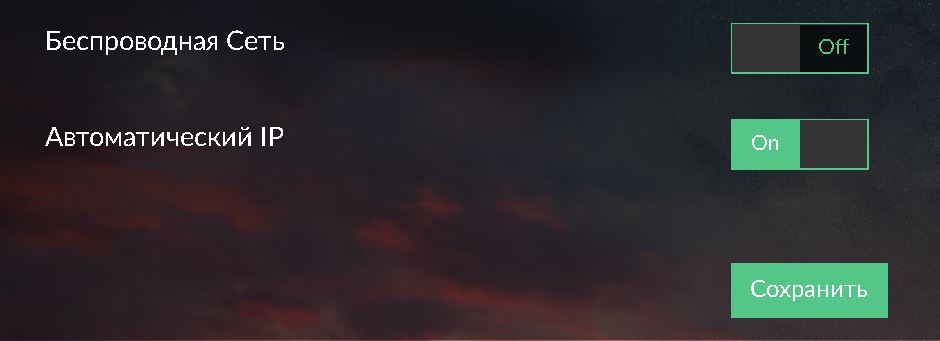

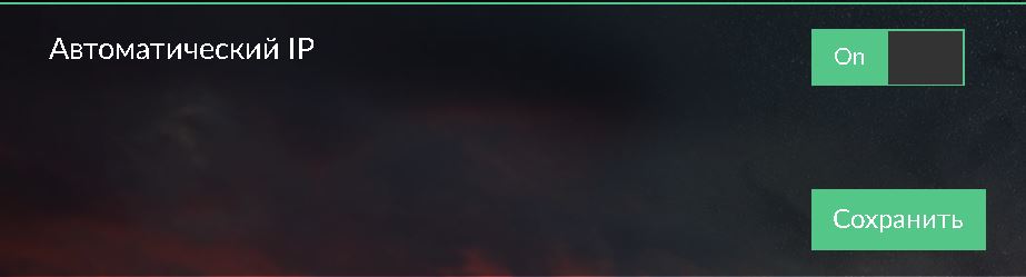

    Ну так там белым по желтому: "Хост из даун". Сеть на volumio настроена?
    Аватар для КСИВ
    10.02.2008
    488
    Вот что записано в настройках volumio, раздел "сеть".
    Что не так?

    21.04.2010
    Россия
    2,898
    Покажите еще раз экран с монтированием сетевой папки. Мало вероятно, что DHCP выдает неверные маску/шлюз.

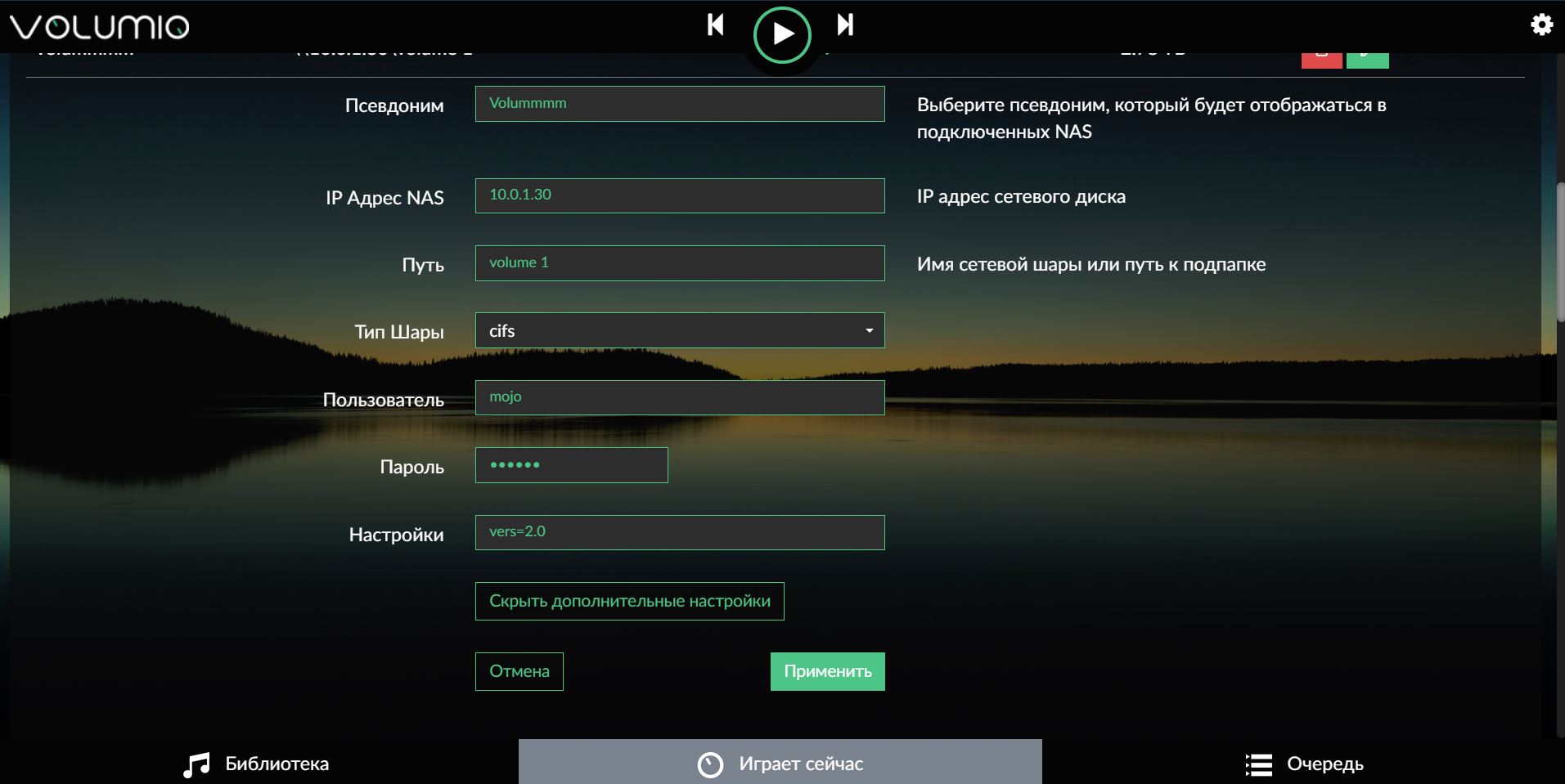

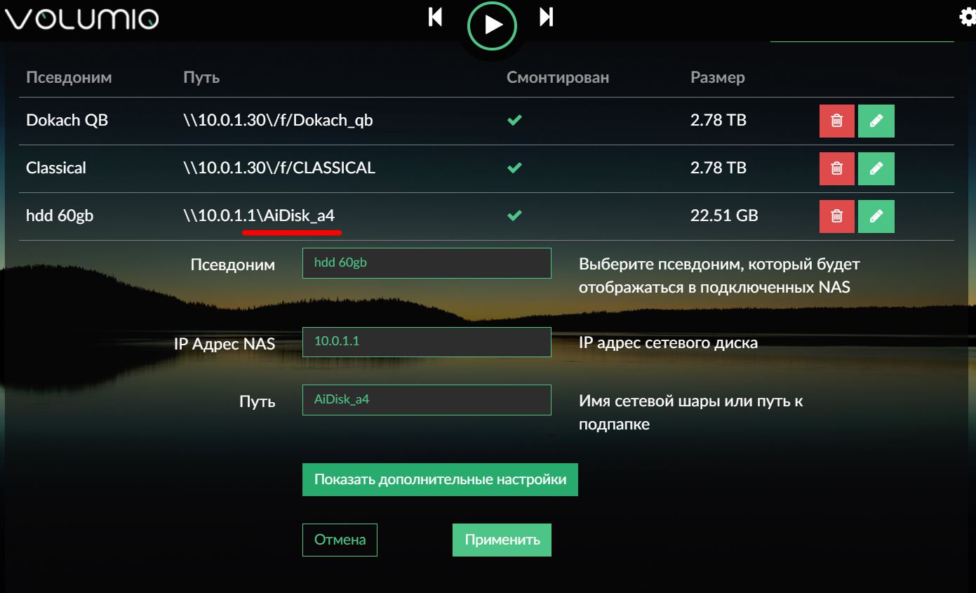

    Что не так?
    Не так то, во всей вашей проблеме, что либо в дополнительных настройках вбейте vers=2.0 либо в винде включите smb v1.0. Потому что поддержка smb v1.0 с недавнего времени прекращена. И все у вас будет работать.
    Вот специально для вас я на диске создал папку с именем volume 1 и расшарил. Только мой адрес 10.0.1.30. Псевдоним может быть любой. Удачи.
    Последний раз редактировалось Vertigo; 14.08.2019 в 01:41.
    Аватар для КСИВ
    10.02.2008
    488
    VERTIGO
    " в дополнительных настройках вбейте vers=2.0 либо в винде включите smb v1.0."
    запись "vers=2.0" в настройках не помогла.
    Как в винде включить v1.0?
    Почему v1.0, если Вы пишете " поддержка smb v1.0 с недавнего времени прекращена."

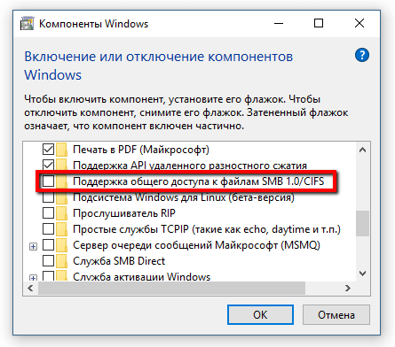

    Новичок Аватар для Vertigo
    30.03.2005
    В виндовс, панель управления, управление программами и компонентами, там выбьет список и в нем будет поддержка smb v1.
    Но достаточно сделать так как на моем скриншоте выше. Просто вторую версию укажите.Нажмите на изображение для увеличения.
    30.03.2005
    _Summit_, я исходил из этого
    КСИВ,
    Подключил к роутеру винчестер через usb. Он увиделся в сети и в роутере как AiDisk_a4. Вбил это в путь и все подхватилось.
    Добавлю. Подключаясь с некоторыми nas серверами иногда необходимо в дополнительных настройках указать vers=1.0 иначе не монтировался.
    Последний раз редактировалось Vertigo; 14.08.2019 в 22:02.
