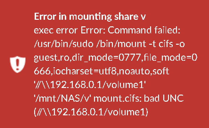

    Содержание Ваших дебатов мне не помогло.
    При запуске в простом варианте, см. вложение
    выдано такое сообщение об ошибке. Мне это ни о чем,
    может Вам что то прояснит.

    192.168.0.1 без косых

    Чего? пусть ставит эти косые. Ему на прошлой странице говорили, что без косых, я два рабочих скрина приводил без косых. Значит нравится так, что бы с косыми но не работало.
    Это видно.
    Я тоже добавил две косых.

    пробовал с косыми ( по совету из интернета), без косых (по рекомендации форума), результат
    всегда отрицательный. Вот сообщение о ошибке если убрать "косые".

    КСИВ,
    А из браузера, вбив адрес \\192.168.0.1\volume1 вы попадаете в каталог?

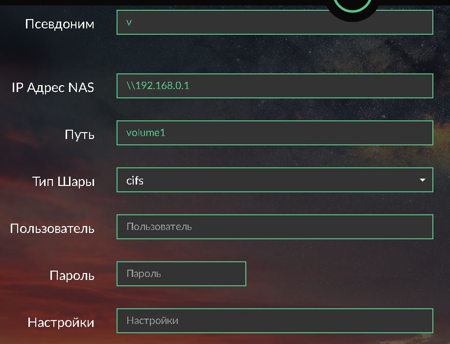

    Еще раз окно монтирование полностью покажите.

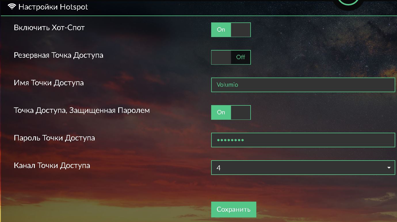

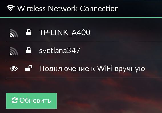

    Убрал кабельное соединение RASPBERRY-TPLINK, включив WIFI.
    Изменений нет. Показываю все окна, которые просили показать ранее
ID:	352675   Нажмите на изображение для увеличения.
ID:	352676   Нажмите на изображение для увеличения.
ID:	352678   Нажмите на изображение для увеличения.

    Полностью. У вас раньше на туполинке был гостевой вход. Зачем admin-а пишите?

    Попробуйте все же переименовать volume1 в какое то другое.

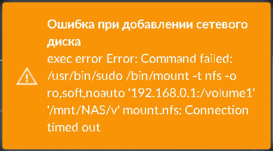

    "На крайняк, попробуй nfs."
    галку убрал, поставил nfs/

    КСИВ,
    У вас роутер должен уметь поднимать NFS сервер. Так просто ненадо выбирать nfs.
    Если хотите, я могу подключиться к вам через teamviewer и попробовать настроить. Но лучше если вы сами проникнетесь.
    По правде, я до конца не уверен, что ваша шара с типилинка называется volume1. Вы говорите что вы спокойно имеете к ней доступ. Но вы наверно просто кликаете на ссылку. А что там. Может буква о кириллица или пробел перед v или еще что.возможно необходимо в дополнительных настройках указать дополнительно и версию и права. Не должно быть таких сложностей как у вас. Вот не должно.
