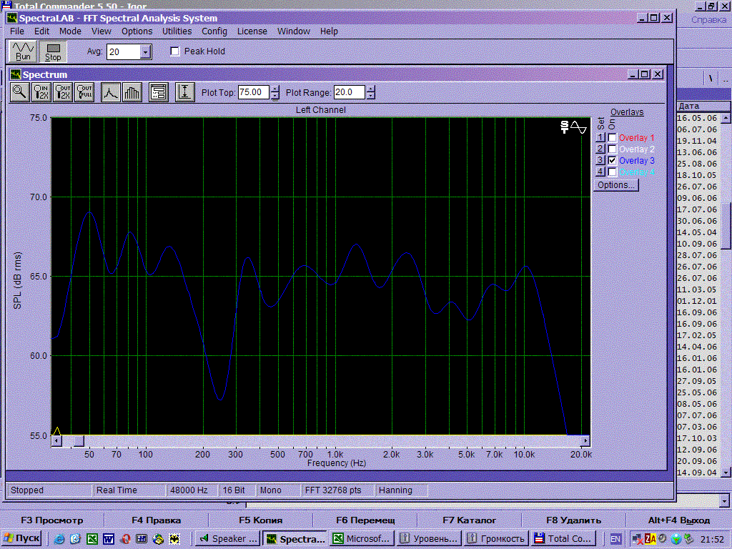

    Короче, настраиваю 2х-полоску-35ГДН1-8+Alfard TW318.
    По методике Клячина. Свихнуться можно. Частота среза на НЧ -2500гц, на ВЧ-3500гц. Пытаюсь втиснутьсч в те рамки , которые оговорены в методике. Сначала на нч было тоже 3500гц. При этом от 300 до 1000гц картина была приемлемая, а дальше -жуть. Снизил частоту раздела, поставил режектор на 1200гц (большой выброс был) - стало более менее, от 1кгц до 4кгц, но появился откуда-то провал на 500гц
    Когда пытаюсь давить горб на 5кгц, вся полоса от 4 до 10 кгц проваливается ниже условного нуля (75дБ), хотя по "Методике" нужно только от 3 до 7кгц
    Какие будут мысли?

    Оказалось, что у микрофона балансный выход. Теперь показывает правильно.
    Попробовал в Микрокапе просимулировать фильтры. получилось, что по Клячину если рассчитывать, то получаются фильтры Чебышева с характерным горбом на АЧХ (хотя он и говорит, что тип фильтра - это не важно). Звенящий контур (L и C параллельно) тоже дает большую неравномерность. А вот, если взять последовательное включение, то картина гораздо лучше. Правда это пока в теории. кроме того, не ясно как представлять нагрузку - как последовательное соединение индуктивности и резистора?

    Дык как динамик изобразить в Микрокапе. Вроде индуктивности с резистором недостаточно.

    Попытался вчера освоить ЛСПКАД, плюнул на эт дело пока и занялся настройкой. Применение последовательного режектора ничего хорошего не дало, пришлось вернуться к параллельному и, практически, к первоначальной картинке. Правда, от 3кгц и выше удалось привести АЧХ к виду, рекомендованному Клячиным без особых проблем.
    Осталось убрать горбы на 1200 и 2500гц и заняться 50гц-ми. Провал на 500гц почти исчез куда-то.
    Сын стал уже на слух отличать по розовому шуму кривую АЧХ от более-менее нормальной

    Нет, твиттер тут не причем. Я его вообще отключал - не влияет на этот горб. У него резонанс - 1800гц, слабо выраженный.

    Вот такая картинка получилась. Вроде примерно соответствует тому, что в Методике нарисовано. Менее выраженные горбы на Сч не удаётся получить.
    Звук сначала необычный, т.к. привык к бухающим басам. Но через некоторое время восприятие приходит в норму, особенно если послушать композиции с http://primefan.ru/pt1.html. Одно огорчает, что дисков с таким качеством всего пару штук. Редко какой лицензионный или пиратский звучат не хуже.
