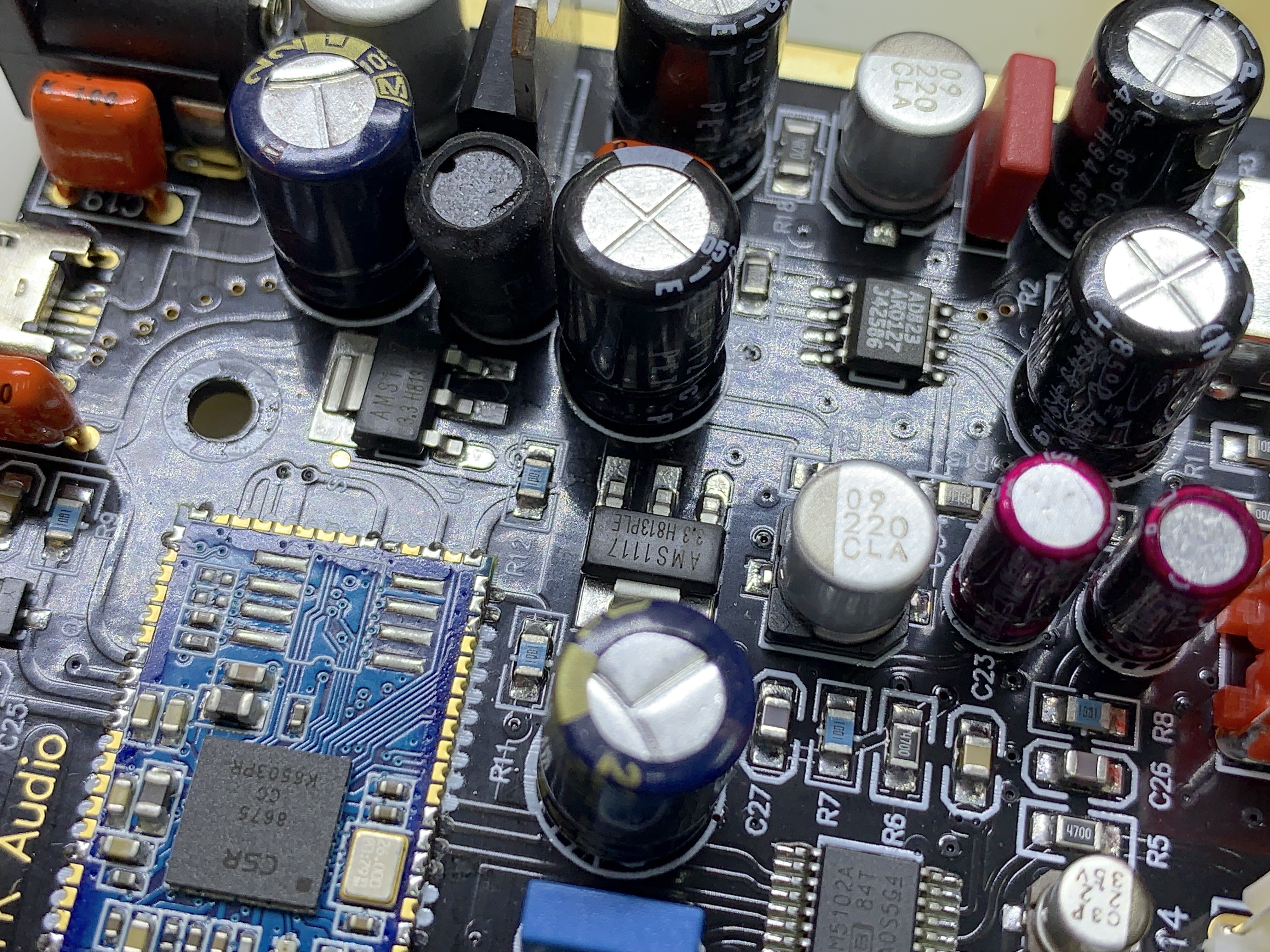

    По умолчанию Помогите с доработкой китайского ЦАПа на PCM5201
    Купил такое готовое китайское чудо https://ru.aliexpress.com/item/32919550019.html.
    На удивление, звучит лучше, чем я ожидал. Но как всегда, хотелось бы большего. Для начала, хочу заменить электролиты на более правильные. Вопрос только, какие именно? Или все? Насколько понимаю, 4 из них уже "правильные". 2 даже низкоимпедансные. Или нет? В производителе конденсаторов тоже не понимаю.
    Посоветуйте, пожалуйста, какие и на какие менять?
    Питание использую 5В, пару кондёров по 12В уже без надобности менять. И усилитель на наушники тоже не использую.

    По производителю, кондёры Capxon, LZ нормальные? Какие менять, во всей обвязке PCM5201? Из тех, что на плате, с желтой маркировкой уже с низким ESR? Или все равно под замену?
    А кто сказал, что там должны быть с низким ESR?
    Capxon стоит менять только из-за низкой надёжности, к качеству звука это отношения не имеет.

    Почитайте темы (пример), где это делается с пониманием того - что для чего и как. Как правило в первую очередь дорабатывается организация питания: отдельное для цифровой части и отдельное для аналоговой части.

    Спасибо. Я ее и читал как пример. Я же и хочу доработать организацию питания. На моей плате питания разделены. В теме указывают, что конденсаторы и резисторы берут у кого-то. Я не знаю, кто это. И как его найти. Все говорят про конденсаторы «для звука», но они разные, я не понимаю какие нужны. У меня по питанию стоят 220 мкф. Мне нужно искать такие же емкости, или больше? В обвязке самой 5102 конденсатор 2,2 мкф. От его типа и качества по-любому качество звука зависит. Я с ним уже игрался. Снял разделительный по входу на усилитель для наушников, красный, с претензией типа на качество, поставил его в обвязку 5102. Звук сильно изменился в лучшую сторону. Для пробы, поставил capxon по 470 мкф по питаниям, ну просто потому что были, ради эксперимента. Звучит совершенно по-другому. Но не то.

    Я знаю, у нас на форуме у всех золотые ухи и акустика за 100500 золота, но все же в сравнении с встройкой в материнскую плату компа этот цап звучит получше.
    Для аффтара, в питании цифры ставьте Panasonic FC или FM, в питании аналога - Elna Silmic 2, так же заменить детали выходного фильтра.
    Резисторы на хорошие мелфы, конденсаторы на Wima MKP или FKP. Звучание улучшится.
    Это мало на что повлияет.
    Мелф это не тип резистора, это тип корпуса. Среди них есть в всякое гавно, типа угля.
    Для малосигнальных цепей - мелф-корпуса смысла никакого не имеют (кроме когда других тонкопленок нет, но в стандартной схеме включения РСМ5102 вообще нет ни одного резистора, который был бы нужен тонкопленочный) они нужны где большие токовые динамические нагрузки.

    Конечно же, самый лучший эффект должно дать отключение встроенного в PCM5102 инвертора (путем отключения конденсатора 2.2мкФ от ножек CAPM и CAPP) и подача своего аналогового, чистого питания на -3.3В на ножку VNEG.

    За пол года (с момента задаваемого вопроса) я во всем разобрался и сделал, что хотел. Мне для авто и надо было. (И для дома на 4490 собрал по всем понятиям.)
    Питания в сабже на 5102 и были разделены, но не правильно. Разделил с учетом всех принимаемых мер. И панасоники фц в цифре, и силмик 2 в аналоге, и отдельное негативное питание. И всё вместе это дало нужный мне, весьма заметный прирост в качестве. Для авто самое оно.
    Да это так, встроенный чард-памп лучше обойти и подать минус снаружи. А еще ФНЧна выходе нормальный поставить, а не RC-цепочку из даташита.
