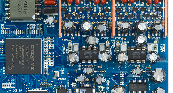

    Гугли картинки в высоком разрешении Onkyo Wavio SE 300PCIE, там в явном виде 4,7 Ом резисторы между питанием.
    Где-то даже проскакивало фото голой РСВ без деталей
    Тот же X-Fi Titanium HD - стоят перемычки.
    Ну как перемычки - ее явно проектировал сначала один человек, потом другой не разбираясь доляпал и в продакшин, потому что в питании всех ОУ тоже перемычки, т.е. кто-то задумывал мелкорезисторы, но не доделал.

    Ну хорошо, стоят одинаковые РЦ цепочки от ОДНОГО источника питания. А в даккоре вцц линии запитаны от разных стабов, с отличающимися (возможно) временами установления выходных напряжений. В этом ключевое отличие.

    Офигенный разлет от 4.7 ом и керамического кондера
    и электролита сотни на 2 микрофарад.
    Я ж не зря говорил, погугли картинки.
    5.2 - самый оптимум.
    Какого из них?
    У него их много.
    Для цифры - самый оптимум 2,5-2,8.
    Для VCC1 - даташит говорит, что 5,1-5,15
    Для VCC2- так он тупо прилеплен к VCC1, хотя даташит говорит о том, что 6В -нормально.
