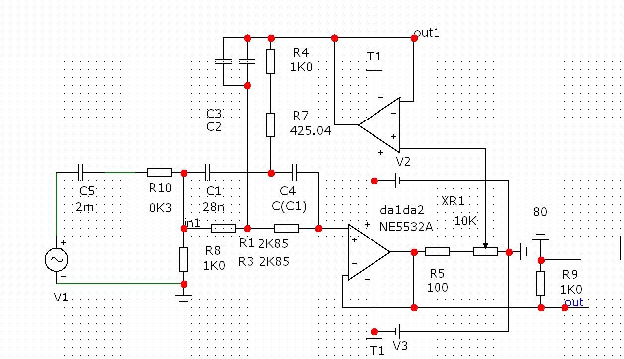

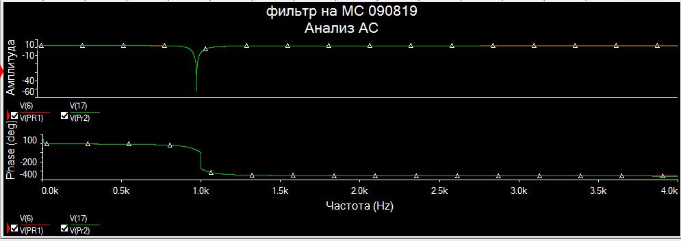

    Здравствуйте!
    Есть фильтр на ОУ (см. схему). Подскажите, какие изменения нужно в нее внести, чтобы опустить "плечи" слева и справа от пика на первом графике (выровнять и уменьшить амплитуду до и после 2 кГц)?

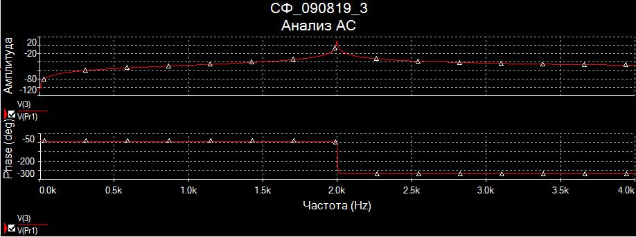

    По умолчанию Re: Фильтр на ОУ
    Хватает, но хотелось бы применить и получить что-то подобное (см. схему и график). Только пик, конечно, вверх. Не соображу.
    Нужно повысить эквивалентную добротность моста. Например, за счёт увеличения петлевого усиления (что реализовано на нижней схеме). Или за счёт использования LC-моста вместо RC-моста.
    Такое?
    Нет, я имел в виду замену резисторов двойного Т-образного моста на индуктивности. Правда, при этом может несколько снизиться температурная стабильность (из-за сердечника). Но это надо считать. Вероятно, можно обойтись материалом с относительно небольшим ТКС.
    36,211
    Насколко можно понять по этим картинкам, в первом случае было лучше - 80дБ/окт. чем во втором - 70дБ/окт,, поэтому неочень понятно, хачем стремиться получить второе? Сделать поУже пичек?
    И лучше наверное State-Variable, чем двойной Т-мост, поусточивее будет, и настраивать проще.

    Аватар для idz
    18.01.2005
    22
    Спасибо, буду пробовать.
    И лучше наверное State-Varable, чем двойной Т-мост, поусточивее будет, и настраивать проще.
    Да, уменьшить ширину провала.
    Спасибо за подсказку - State Variable Filter.

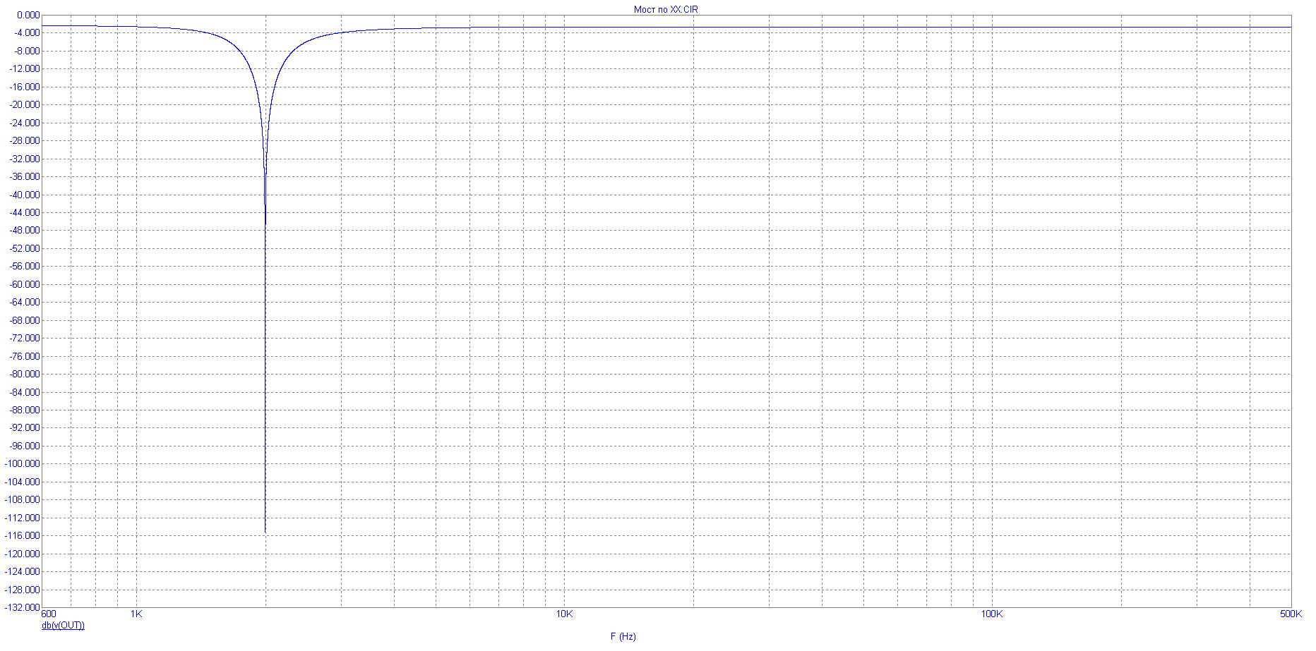

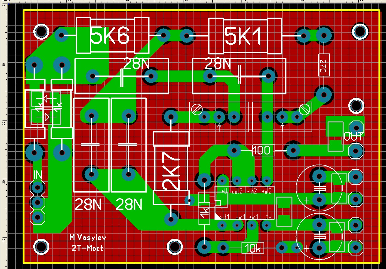

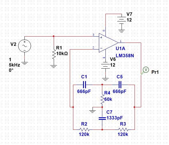

    Классический 2Т-мост то с подавлением добротности чем не угодил?
Название:	Мост по ХХ ачх.JPG
ID:	352156   Нажмите на изображение для увеличения.
Название:	Мост по ХХ.JPG
ID:	352157   Нажмите на изображение для увеличения.
Название:	Мост по ХХ плата.jpg
    С уважением Максим.

    Угодил, он в третьем сообщении. А в чем график получили?
    04.04.2007
    10,762
    В микрокапе .
    С уважением Максим.

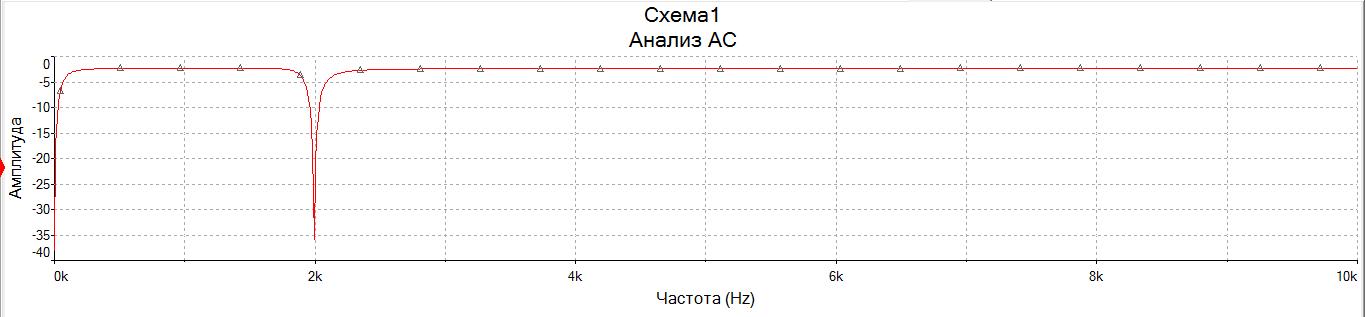

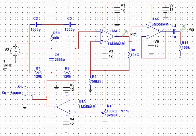

    Схему собрал в Multisime, ослабление получил только до -40 дБ, что не так?

    все зависит от того,какой процент точности вы выберете. С 1% у меня точно такая же картинка. Вы покрутите настройки.Главное другое, спад 2и 3 гармоник минимален и у вас.
    С уважением Максим.

    Да не за что.Я сам не сразу допер о зависимости картинки от точности
    Maximum Change %
    С уважением Максим.
    Меня тоже заинтересовала ваша схема, только вот не пойму:
    печатка со схемой напрочь не сходится у вас...
    Дмитрий.
    04.04.2007
    10,762
    Сходится. Введены элементы подстройки Т-моста. ну классика обвязки оНу и входной делитель с ограничителем
    С уважением Максим.
    Аватар для idz
    18.01.2005
    22

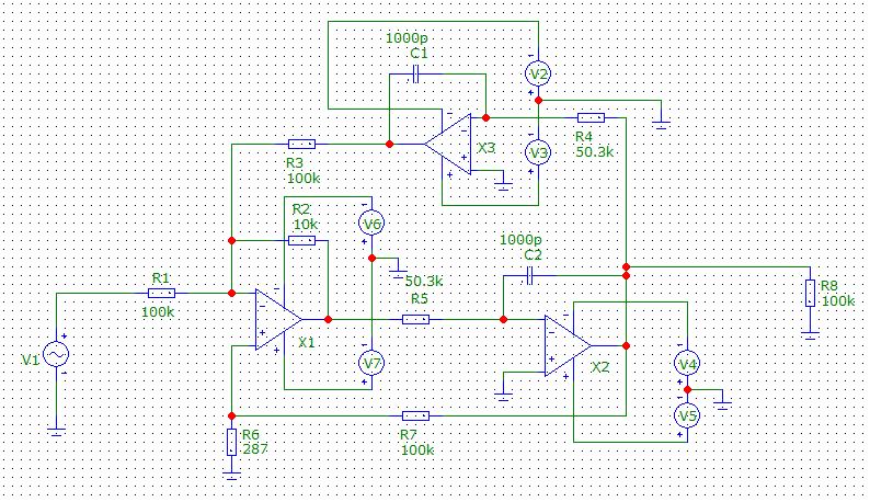

    Вот, что получилось:
    Что, примерно, и требовалось.

    График то должен наоборот быть
    С уважением Максим.
