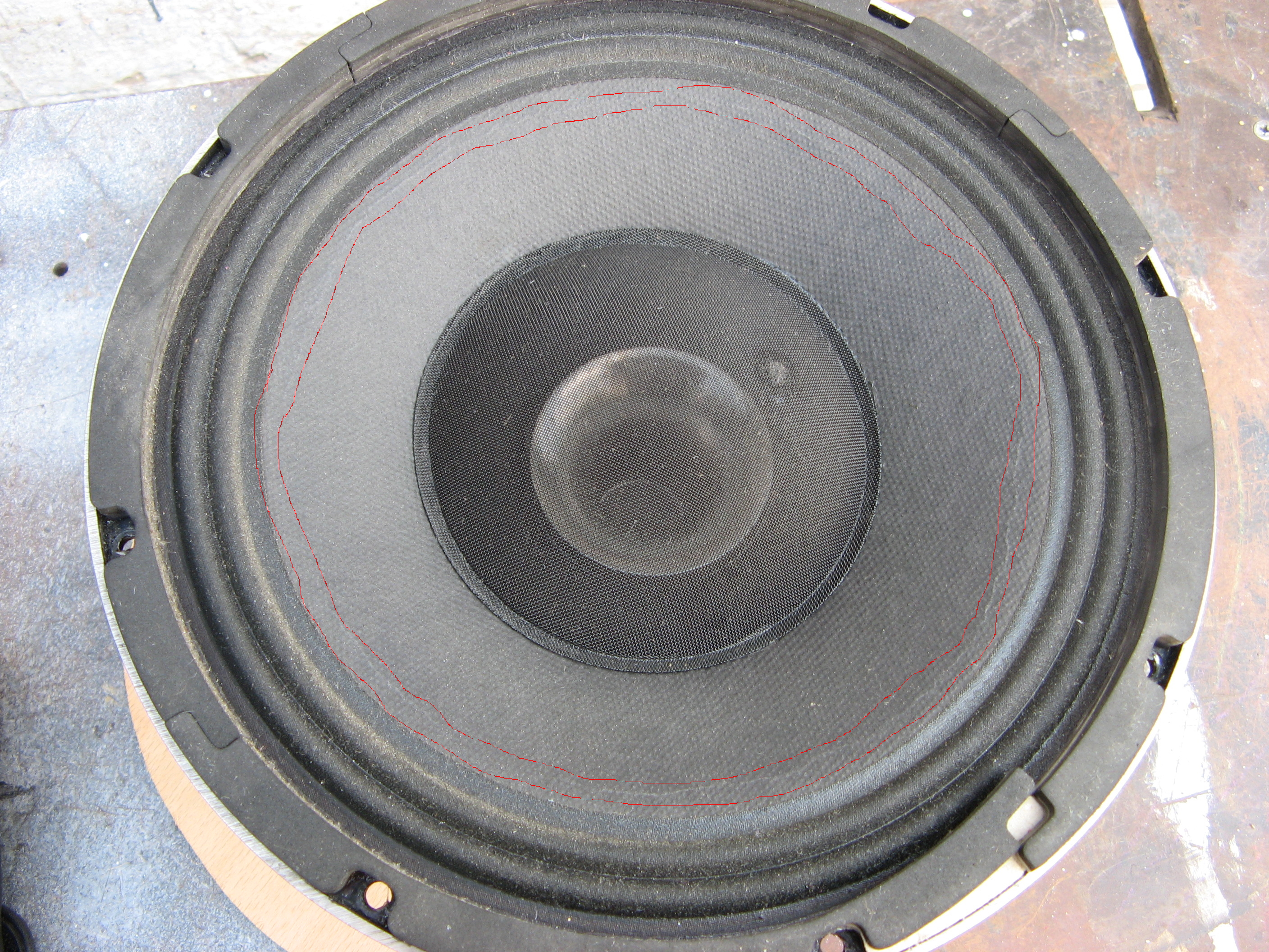

    Есть 4 шт. динамика, примерно по 250 Вт, сопротивление 8 Ом. Я их опробовал, отлично воспроизводят низ в малом объёме.
    Хочу сделать на них акустику по два штуки в один корпус, для озвучивания малых мероприятий и иногда применять в качестве мониторов.
    На какой форме корпуса остановиться, если смысл сделать ломаную переднюю панель, т.е разместить динамики не в одной плоскости.

    Не надо два коаксиала в один корпус. Оптимальный угол можно будет подобрать только условно и только на определенном расстоянии от головок. При изменении дистанции всё рухнет, потому что драйверы располагаются очень далеко друг от друга, а нагрузка на конус диффузора не даёт ничего похожего на предсказуемую, стабильную направленность. То есть панель с изломом делать смысла нет. Если хочется поставить в один корпус, то можно ставить как угодно -- хуже не будет.

    Можно 5 копеек не по теме? У вас там на фото диффузор заломан, вы бы его починили бы прежде чем использовать. Иначе со временем будет только больше ломать. пока не порвет

    Если хочется 1 корпус(для таскания по бухашкам), то я бы развернул динамики в вертикальной или горизонтальной (как планируете - ставить или подвешивать на стойках?) плоскости на ширину диаграммы направленности ВЧ динамика.

    Нет, сам диффузор сломан по кругу. Никто не видит?
    в 5-7 мм от подвеса дикий залом почти на всю окружность. Видать хорошо его за рабочий диапазон вниз выводили.

    фотка под большим углом что бы не было тени. и корзину эллипсом рисует. Оптический обман Так что, мастера останутся пока без работы.
    По сути есть предложения. Ставить планирую стандартно, вертикально. Хотя наверное, если планировать работу без сабов, в вертикальном положении проще достичь лучшей "картины" покрытия.
    Можно еще рассмотреть вариант, под домашнюю акустику по одному динамику + твитер....

    Ну, дело ваше, потом ремонт будет дороже стоить, придется менять как минимум диффузор. Между красными линиями явно не оптический обман:Нажмите на изображение для увеличения.

    может это след от клея?
