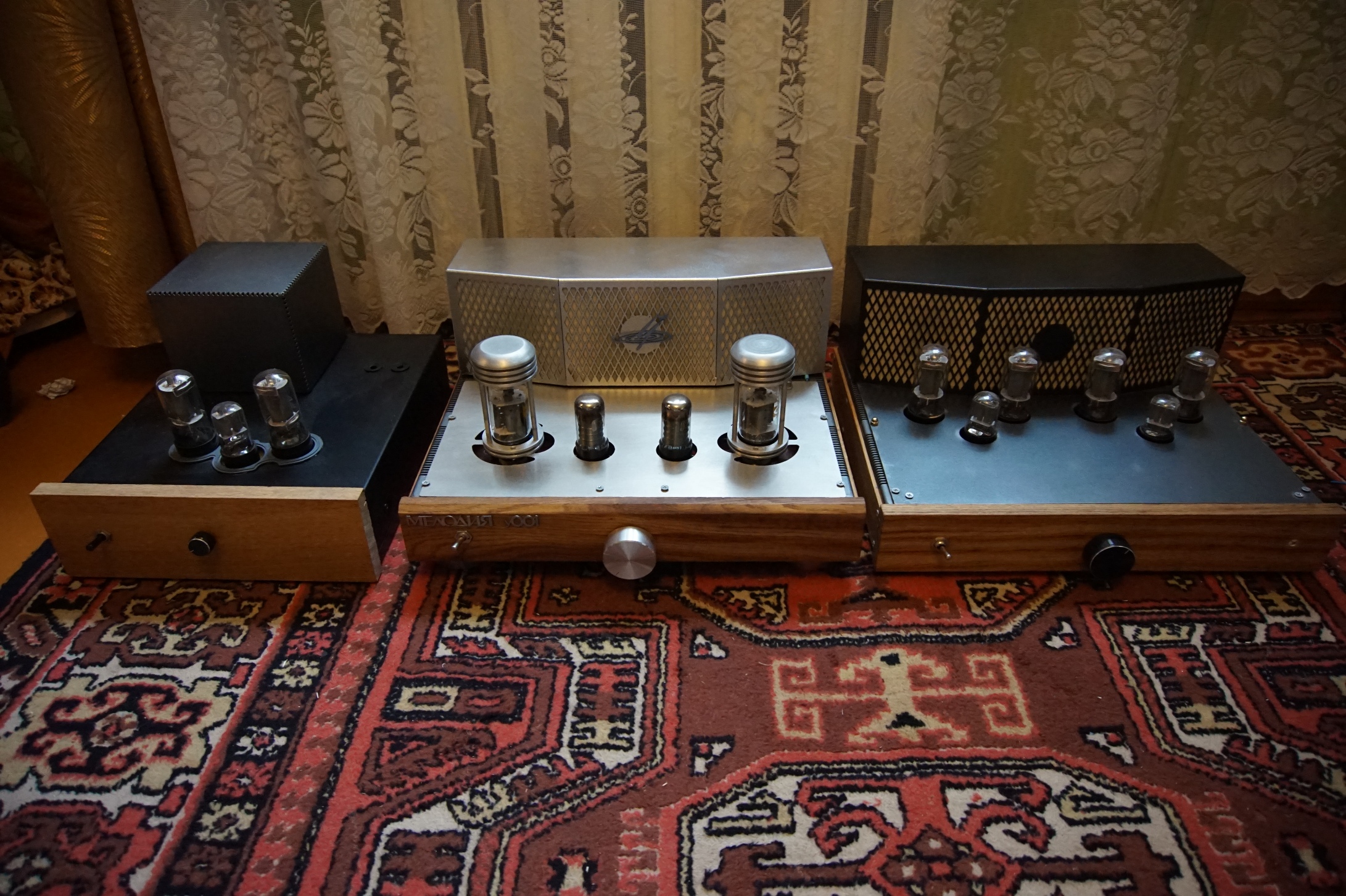

    "...надо ему ладу дать..." - для этого не бегают по форумам, а несут аппарат специалисту со знаниями и приборами, одного "могу паять" - достаточно для ремонта тазиков и кастрюль.

    Вот, за что я люблю умников. По форумам не бегаю, переместил модератор. Ты дружок чай из столицы? Хорошо звездить так красиво, когда ты не в жопе мира. Сколько в твоем городе магазинов радиодеталей? А специалистов, что чинют Цапы? В моем нет таких им не было. А за каким тогда форум? Надо заменить "Вегалаб" на телефон специалиста.
    ---------- Сообщение добавлено 10:39 ---------- Предыдущее сообщение было 10:21 ----------
    Мои тазики и кастрюльки, если чё.Нажмите на изображение для увеличения.
