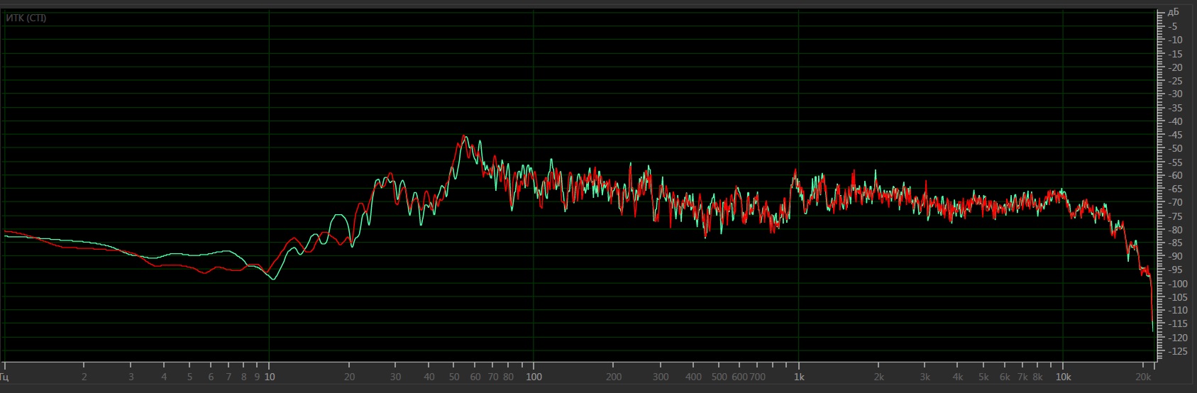

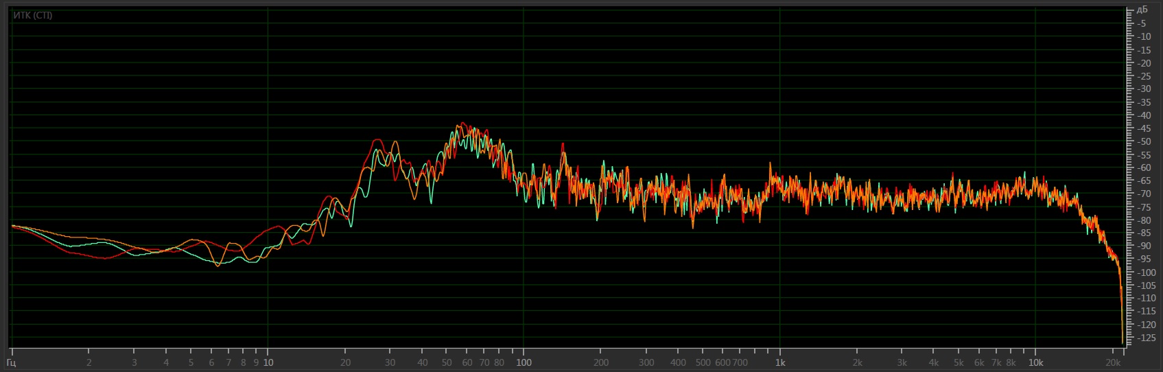

    У друга трёшка. При прослушивании музыки уровень НЧ заметно выше в дальних комнатах нежели в зале, где стоит аппаратура.
    Это и ёжику понятно. Но также с областями пучности, и полного осутствия НЧ
Название:	pink noise центр.jpg
ID:	353407   Нажмите на изображение для увеличения.
Название:	pink noise край.jpg

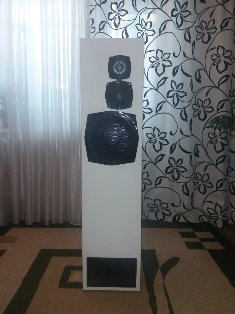

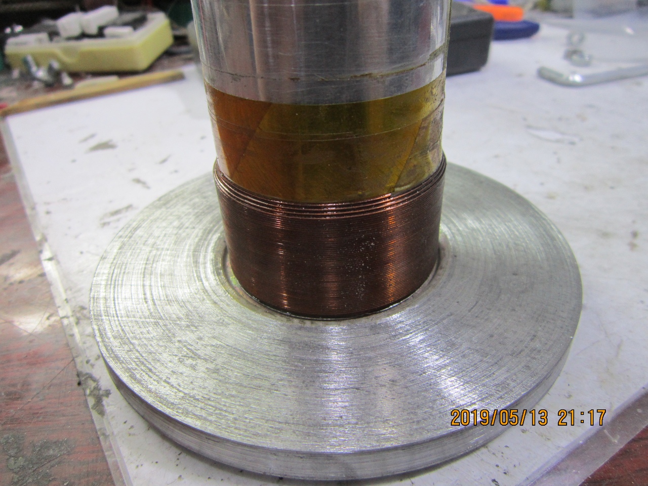

    объективно только катушка, намотанная на БФ (мало по теплу выдержит) и отсутствие вентиляции через керн (и то это палка о двух концах, как польза от этого, так и вред)

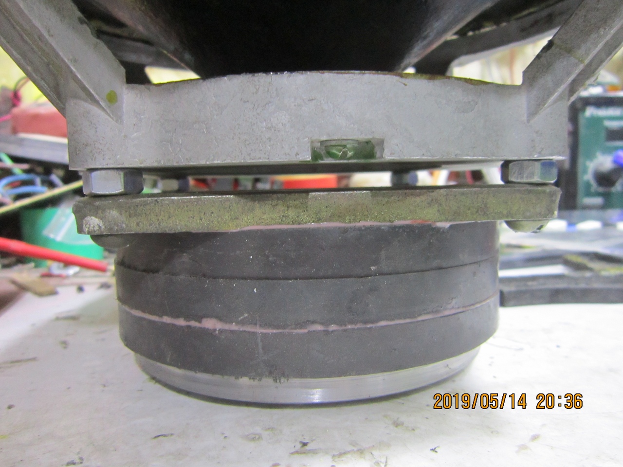

    Расточена магнитная система, добавлен третий магнит, просверлен керн, проволока 0.45 вместо стокового 0.33. Сопротивление 4 Ом, высота намотки 30мм.

    Позвольте поинтересоваться... У 75ГДН максимальный ход 16,5мм. Вы его увеличили до 20 мм. На фига??? Я к тому, что просвет между центрирующей шайбой и фланцем магнитной системы у 75ГДН подобран как раз под эти самые 16,5 мм, а 20 мм хода могут привести к банальному стуку...

    зы. Собственно "моды" в моей комнате вроде как на 27Гц, и что-то около 60гц
    да не скромничай, видел твои же замеры где то, там по памяти в диапазоне 30-80 Гц подъем под 30 Дб относительно 200 Гц
    и самый мощный подъем в районе 60, его и слушаешь в основном, никакими 25 Гц там и не пахнет
    там кольцо проставочное под шайбой. А переделка нужна была ради задействовать железяки вместо мусорки для автосабика на 35 Герц.
    Проставка под гофрой - это меняет дело.
    А как решили вопрос с канатиками? Обычно, когда начинают использовать 75ГДН в качестве автосаба канатики рвутся в первую очередь. Если честно, то я бы их заменил и прошил в шайбу...
    все новое. шайба композитная силиконовая. вводы прошиты. нормально все вышло. работает и радует владельца. ремонтом динамиков давно занимаюсь поэтому жаль старое железо, вот и даю новую жизнь...
