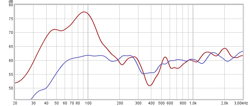

    По умолчанию Re: И все же, что же я слышу...)))
    Цитата Сообщение от алек-сей Посмотреть сообщение
    А маленькая комната дает подъем...?
    Не то слово! 16 кв.м. дают в интервале 30-150 Гц подъем на 12-15 дБ.
    Вот сравните АС на улице (синий) и в комнате (красный):
    Это вы сами мерили?
    Это вы сами мерили?
    Да, это моя спальня. И сколько бы тут гуру не вещали об отсутствии влияния при "правильной " расстановке АС - жизнь отправляет их утверждения коту под хвост. Измерьте сами - и не слушайте т.н. авторитетов. Против опыта - не попрешь. Ставил и не в угол - то же самое (в моей теме про акустический калькулятор таких сравнительных графиков много, включая когда АС не в углу). А посреди комнаты в 16 кв. метров поставить АС не получится. Все эти рассуждения и методики расстановки хороши для боле-мене больших залов. А в таких комнатках часто возможен единственный вариант - когда и АС у стены, и голова слушателя - тоже недалеко от стены. И происходит накачка басом всего объема комнаты - как камера в колесе автомобиля. На длинах волн более полутора метров возникают даже не стоячие волны, а диффузное поле завышенных на 10-12 дБ басов. Из которых пики отдельных мод резонансов слегка дополнительно выпирают. Интересно, что тут подкинули статью из журнала AES - там как раз об этом и пишут. Т.е. за бугром - это общеизвестный факт.
    Для решения этой проблемы нужны неординарные решения. Потому что простая эквализация финишной АЧХ, учитывающая эту накачку басом маленькой комнаты - амплитудные пики на SPL снимет. Но временнЫе "хвосты" длиннющие на "водопаде" и на спектрограмме - останутся. И эти хвосты мажут всю звуковую картину внизу диапазона.

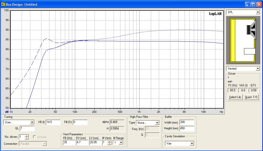

    Спасибо. Я мерил давно и недавно. По моим наблюдениям подъем то же есть. Я устанавливал свои АС в другой комнате, 20 м2. Бас просто исчезал....
    Когда делал свои АС перепробовал много вариантов настройки ФИ. Лучший вариант звучания получился, когда диапазон(скажем так)от 0 до 80 гц находился ниже по уровню остального диапазона. Одна программа показывает -10 дб(ближнее поле), другая -5дб(в месте прослушивания). Рассчитывал вот так, в настройках стоит применительно к минивен-у.... Подъем на нч рисуется штриховой линией.
    Думаю с сабом должно получится интересно, если попытаться расширить диапазон вниз....
    Было бы интересно измерить свои АС на улице, но нет возможности...
    Уже скачал. Английским владею не очень, дополняю картинками...
