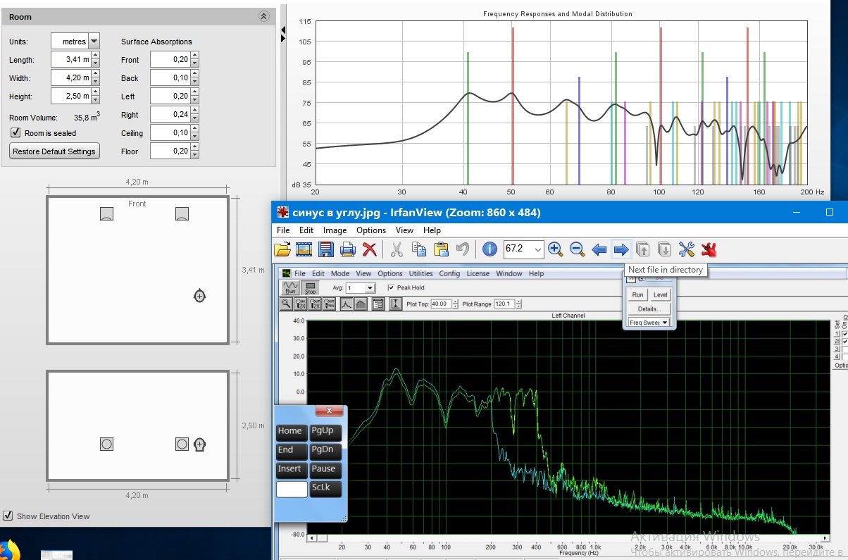

    что по симулятору всё так и есть, как показывает, то басуху с правильного места, толком, то и не услышать, разве что у правой стены в притык сидя.
    Вот взял я микрофон и синусом прогнал. В углу, как я рисовал на картике. Ревью показывает ровную полку, а микрофон показывает 40-50-60 гц не то что большой подъем, просто офигенный... Кому верить...? График не приложу, лень с компа на комп флешку тащить, да и не сохранил...

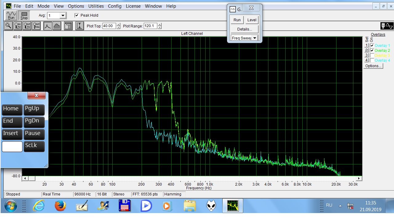

    Вроде он пишет обратное:
    Извиняюсь, писал по памяти.... 60гц провал... Не поленился сходил, свистнул.....
Название:	синус в углу.jpg
Название:	сравнение с ревью.jpg
    Сместил микрофон к месту прослушивания... Чуть ровнее, но все равно торчит 45 гц....
Название:	синус в углу чуть сместил к месту прослушки.jpg

    Спасибо, но сперва мне хочется понять, может я что то делаю не правильно(в плане замеров). А может правильно....

    Площадь комнаты 14,5м2, потолки 2,5 м. Как правильно подобрать динамик? На что ориентироваться, низкая Fрез? Диаметр? Мотор?
