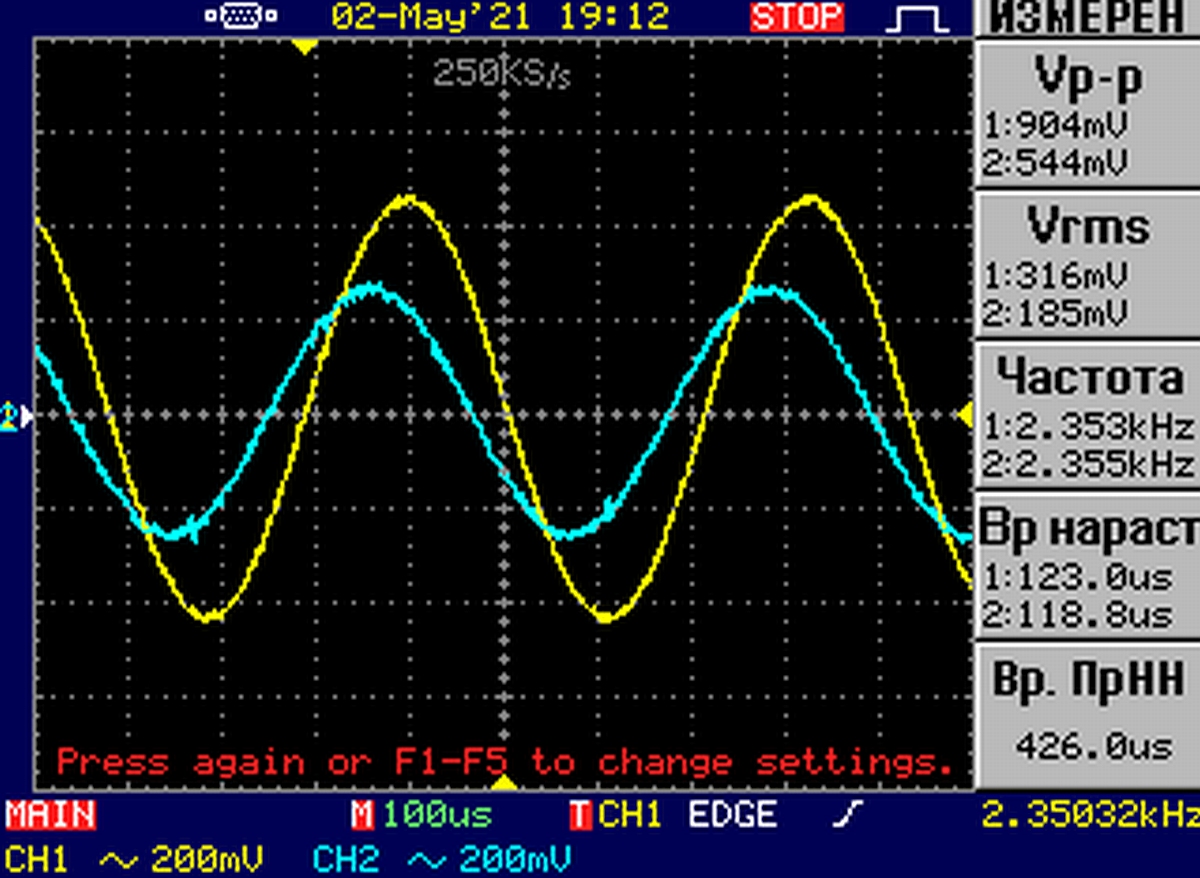

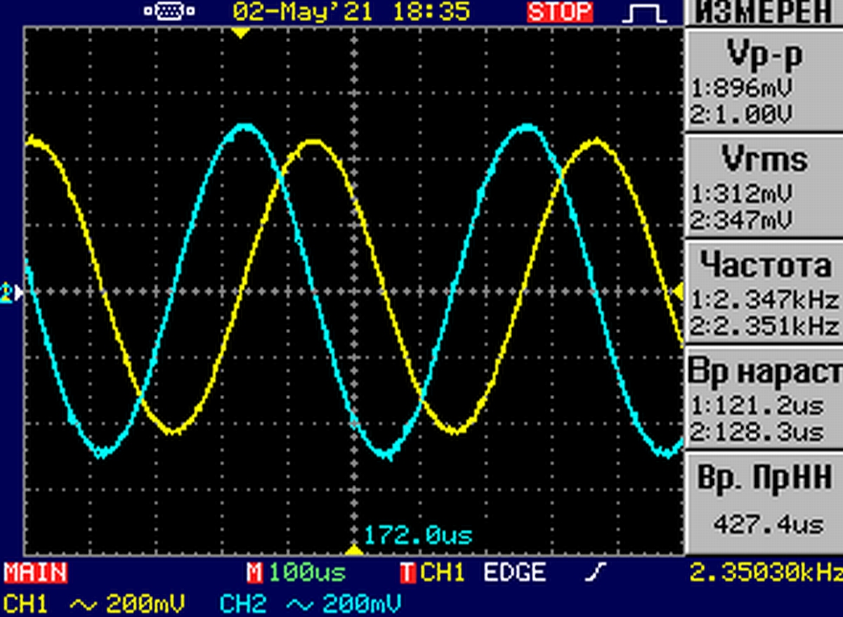

    Желтый-щупы на клеммах ВЧ динамика, синий-щупы на клеммах НЧ динамика. Вот что увидел....

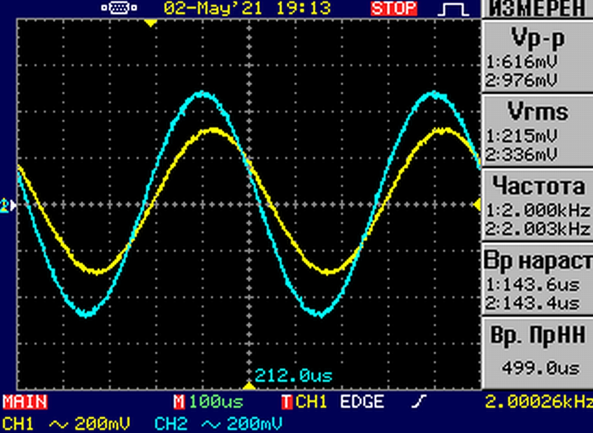

    После некоторых изменений
    Но получил хороший провал в районе 1,5-2,5 кГц(перефазировка ВЧ не спасла) и шишку на 1 кГц....

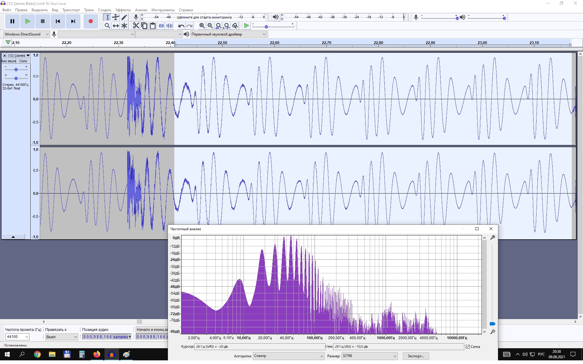

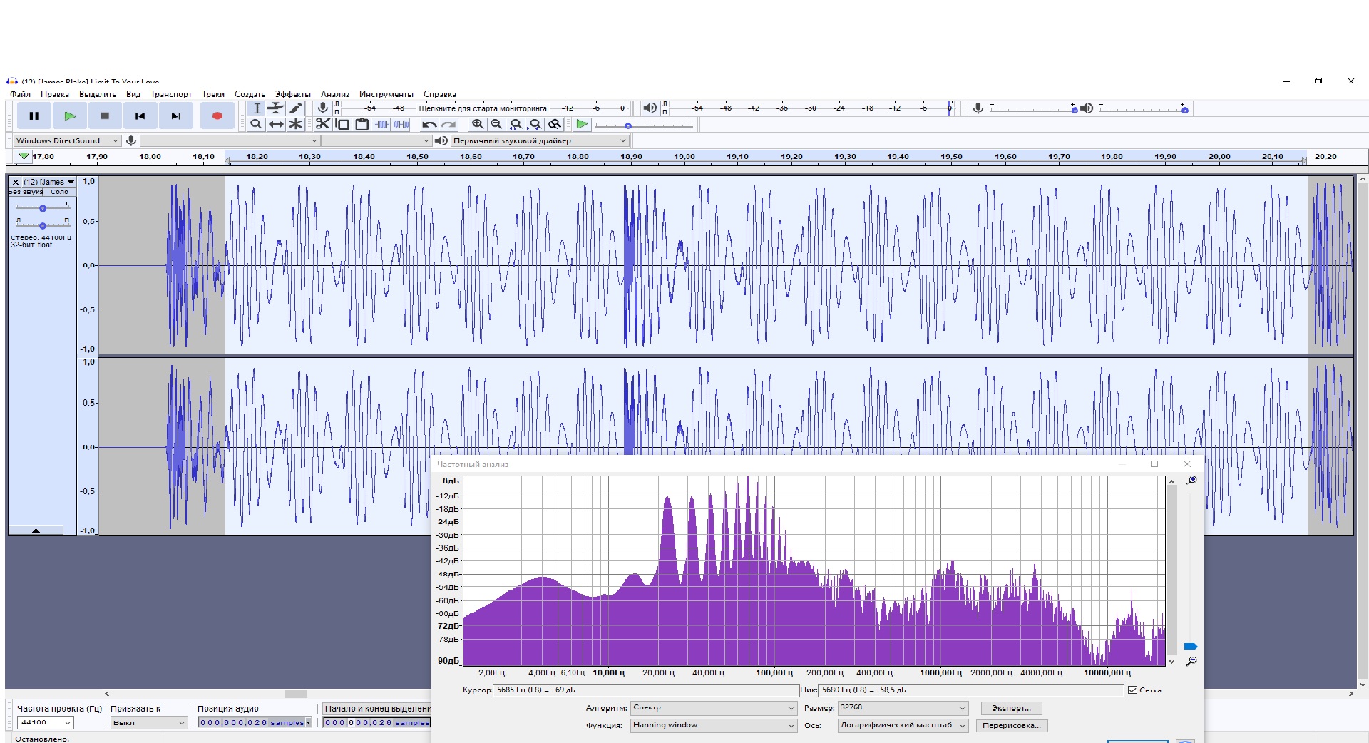

    Алексей ты спектры показывал, этого трека,
    Этот нет.
    Первые две секунды Дыдыдыды.....

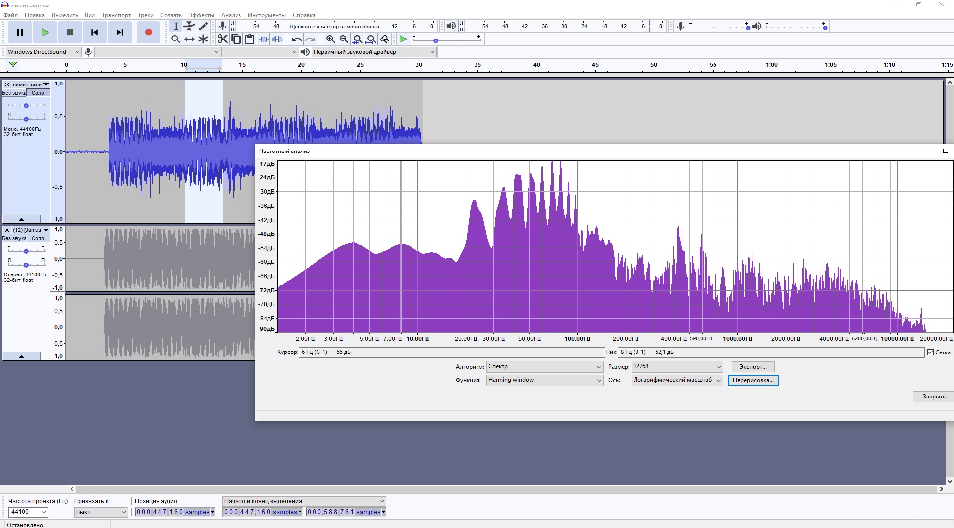

    Другая тональность Дыдыдыды.....

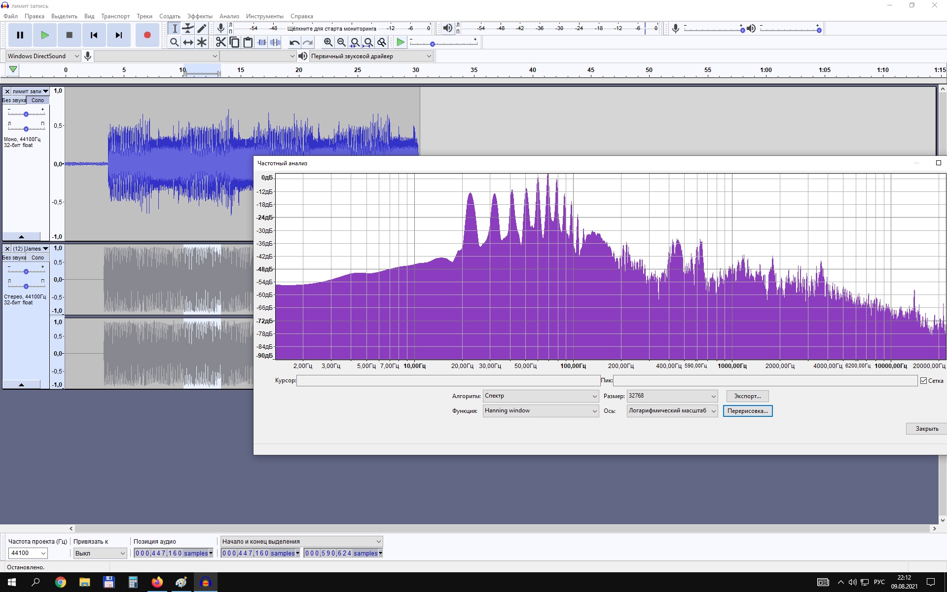

    И для сравнения запись..... Правда моно.
    https://disk.yandex.ru/d/T7jQVzW1dZ9AQA
    Местами спектры схожи. Там где в спектре записи уровни ниже, это отсутствие частот в диапазоне 19-23 Гц.
    Оригинал.Нажмите на изображение для увеличения.
    Запись.Нажмите на изображение для увеличения.
