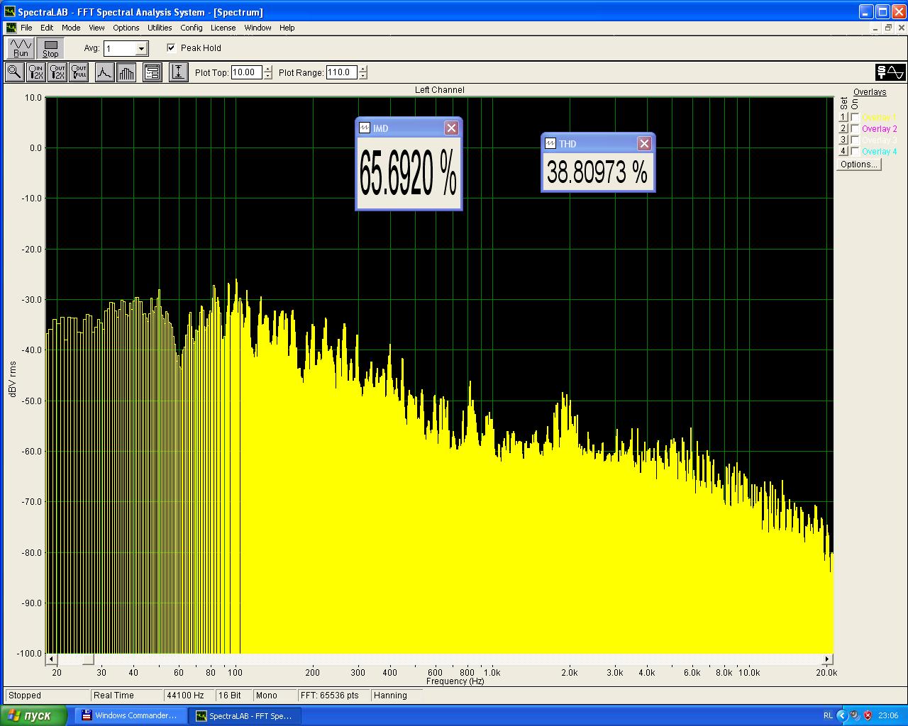

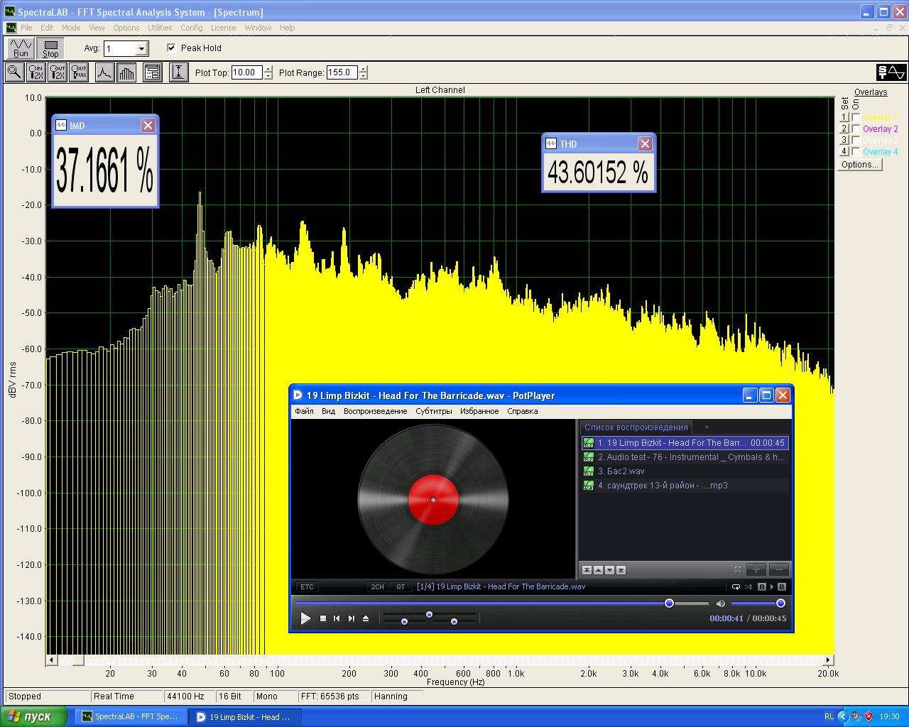

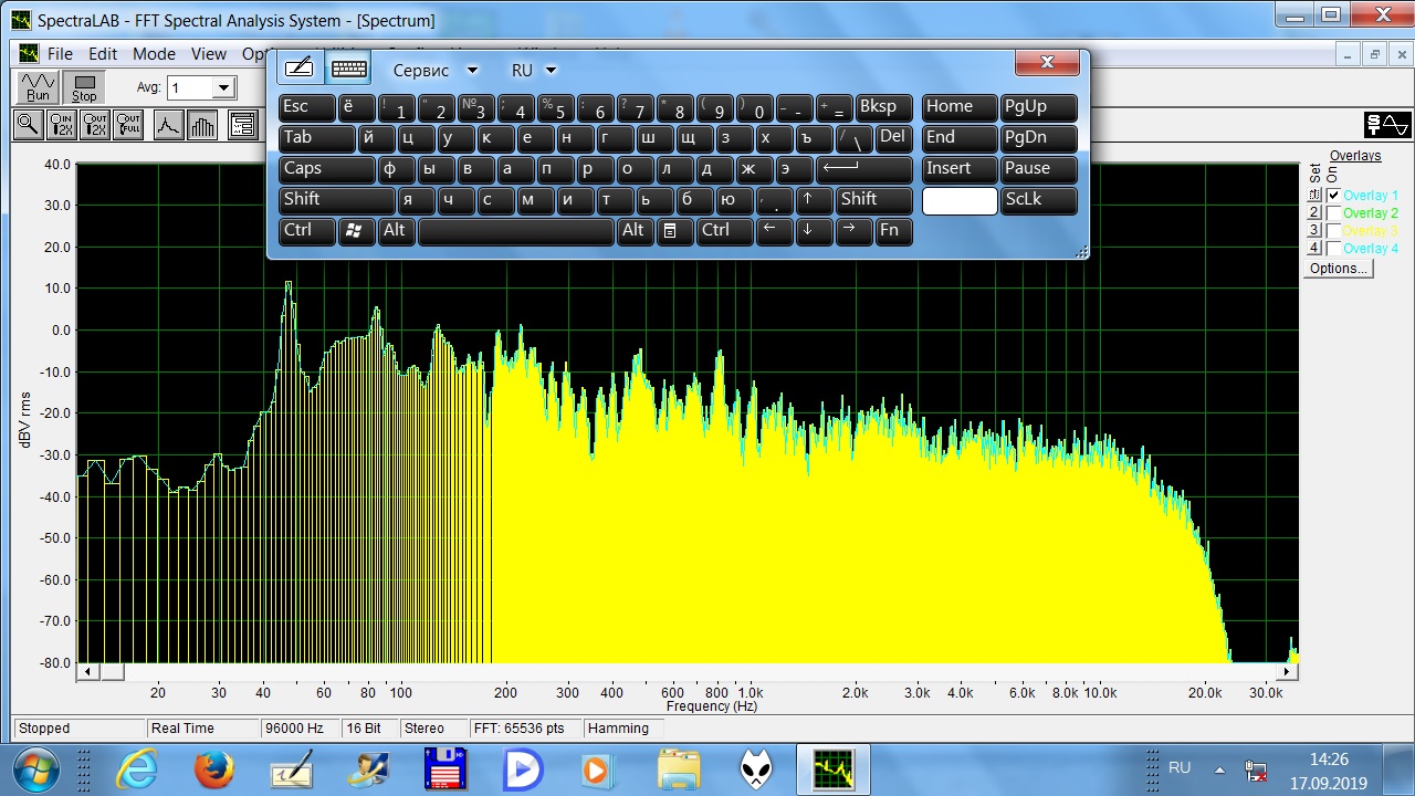

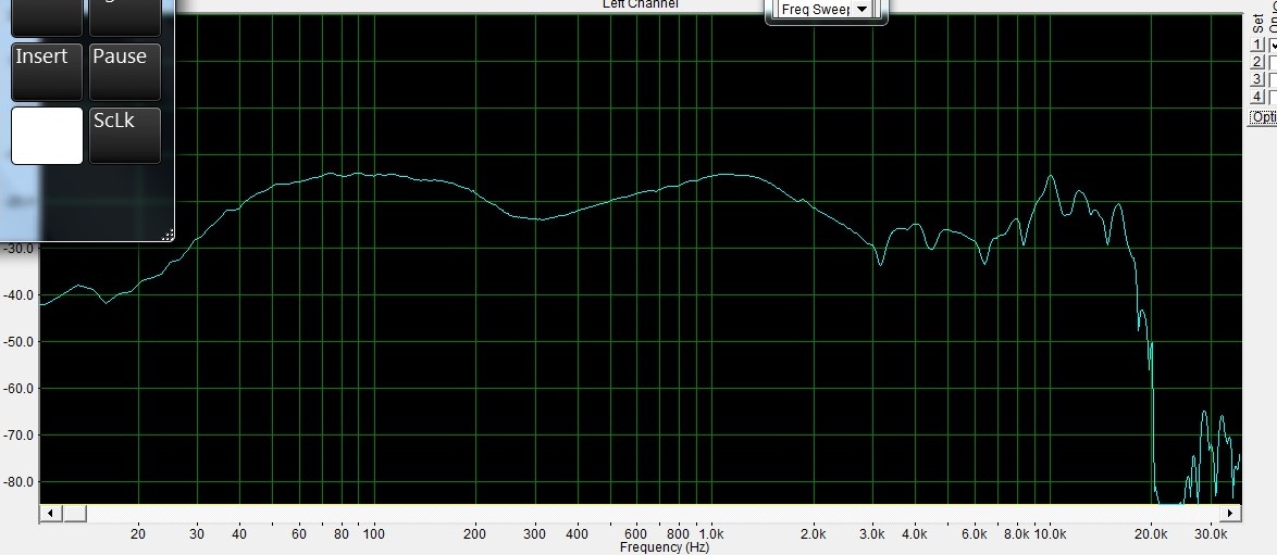

    Мы даже не сможем почувствовать те ~42Гц которые являются основным тоном ноты "МИ"...
    Тут наверное соглашусь. Эти 42 гц у гитары ниже по уровню второй и третьей гармоники.
    Но я могу претендовать, что моя связка ас+комната играет(передает)....примерно от 40 Гц?
    Сабсоник тест на вход звуковой карты
Название:	сабсоник тест оригинал.JPG
    Сабсоник тест на микрофон
Название:	сабсоник тест запись.jpg

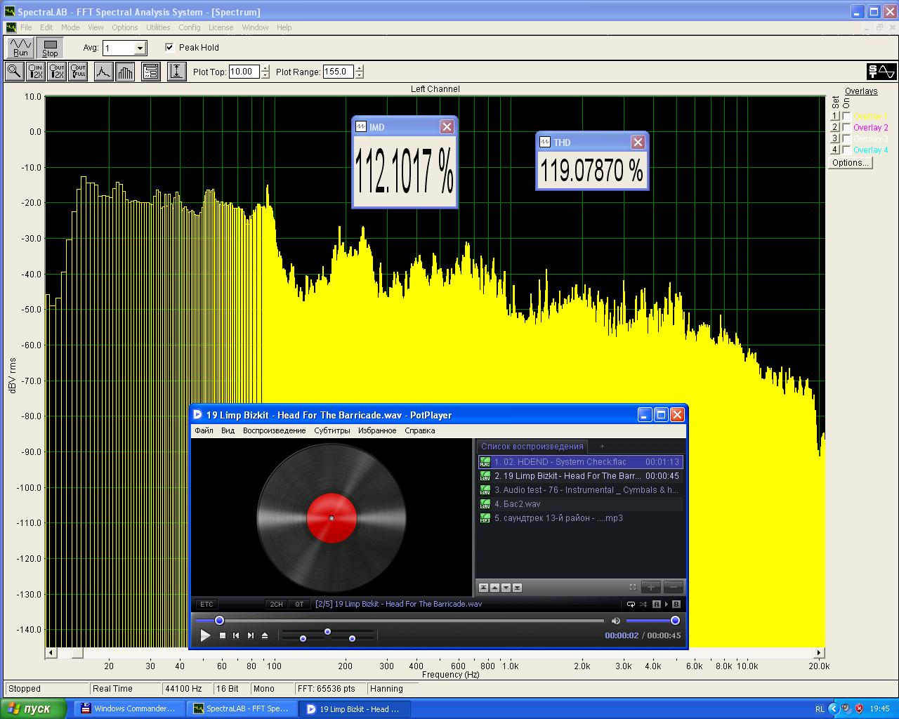

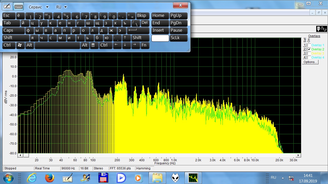

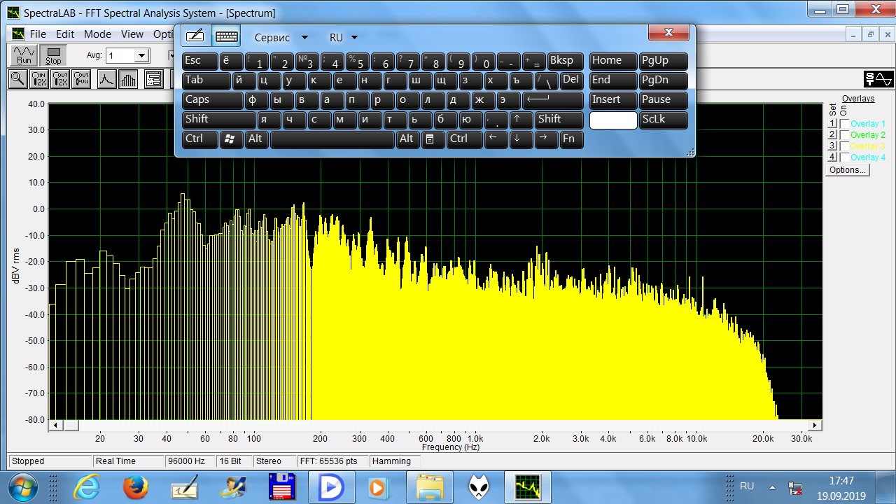

    И тут еще выкладывали запись...
Название:	лимп с микрофона.jpg

    Баловство...
    Баса, как такового, нет, хотя характеристика лучше чем у многих.

    Баловство...
    Это точно....
    Ну, нет так нет....
    Я не знаю.... Пытаюсь понять...

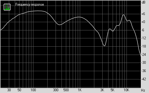

    Почитайте про КРГ , очень многое прояснится.
    Читал, думал, рассуждал, пробовал....
    На примере наушников, которые есть у меня.
    АЧХ наушников с ХБИТ-а

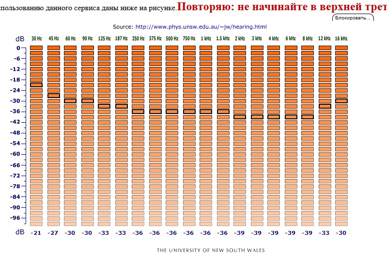

    Слыщимость на комфортном прослушивании

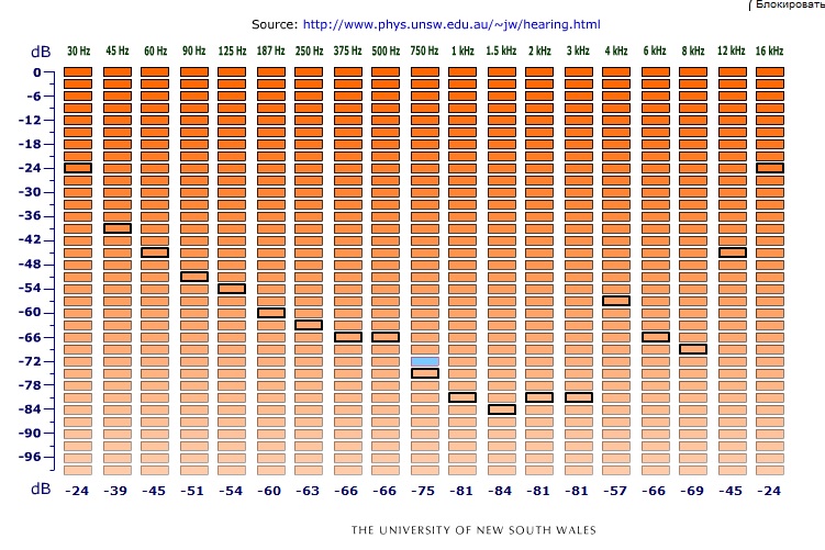

    На минимальной громкости

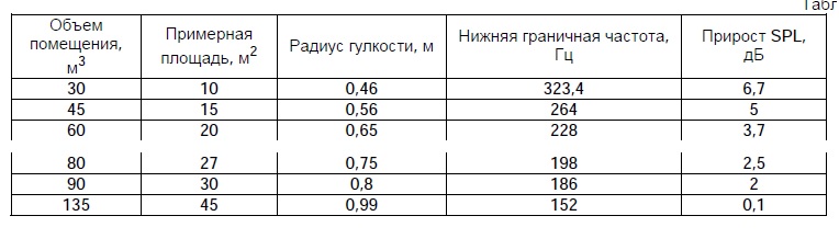

    И попробую спросить ещё раз. Что вы думаете о такой таблице.
    Комната у меня все же маленькая.

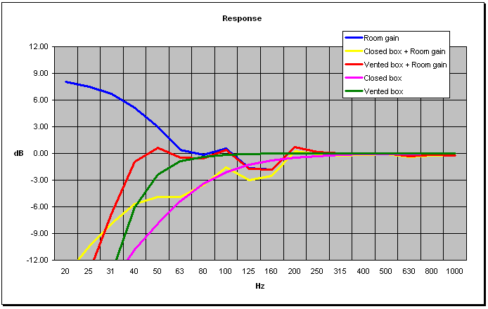

    и здесь была тема про рум-гейн, но как то она не пошла....
    Это стоит учитывать? В автозвуке, как я понимаю, это учитывается. Меньше салон, больше подъем на НЧ.

    Сравните два ГОСТа 1987 и 2009 годов, наложите таблицы гостов одну на другую и сравните...
    Что то Вы поверхностно копаете...
    Вы ждёте что Вам откроются сакральные знания, но Вы ведь не готовы их принять, понять и осмыслить.

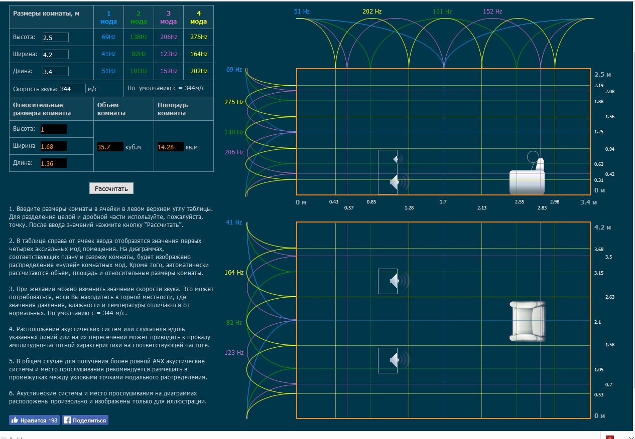

    А забыл... И почему мне все рекомендуют настроить порт ФИ практически в моду комнаты, когда (забыл автора) человек рупор настраивается на 10дб ниже этой моды...И все счастливы...И бас у них есть...

    По умолчанию Re: И все же, что же я слышу...)))
    в зависимости от силы удара его звучание
    очень сильно меняется.
    Есть такое. И с небольшим звоном звучит, и сухо. По разному.
    Местами на этом треке наложена очень тихая барабанная дробь
    в позиции лево центр.
    Есть такая. Главное её не пропустить, выслушивая остальное.
    пере-
    мещающийся смех гитариста от лево центр до право центр
    Смех слышен, но упустил момент с перемещением.
    ударная установка на всех повторах абсолютно в унисон по уровню с басом.
    Когда звучит на самом тихом уровне, есть небольшое ощущения доминирующей бас гитары.
    На ооочень низкий бас не претендую, но получилось так.
    Оригинальная запись теста на звуковую карту.
Название:	тест вега спектр оригинал.JPG
    Запись на капсуль WM61
Название:	спектр запись.jpg
    Я бы сказал, что 45-47 гц у меня выпячиваются по сравнению с оригиналом, 100 гц чуть провалено. Но это возможно из-за расположения микрофона.
