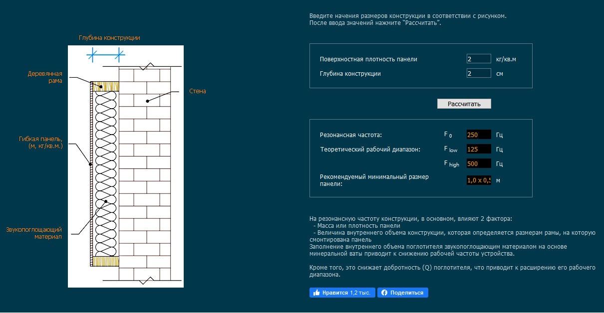

    Это понятно, что не работает,как Низкочастотный конверсионный поглотитель (НЧКП). Хотел попробовать дополнить противоположную стену, только не пледами-коврами, а именно панелями подвешенными с отступом от стены. Может расписать их красками....
    Уже загуглил, почитал, посчитал... Не такая уж и большая(страшная)панель получается, если попробовать "задавить" 200-250 гц...
    Вопрос на какую стену повесить и сколько....

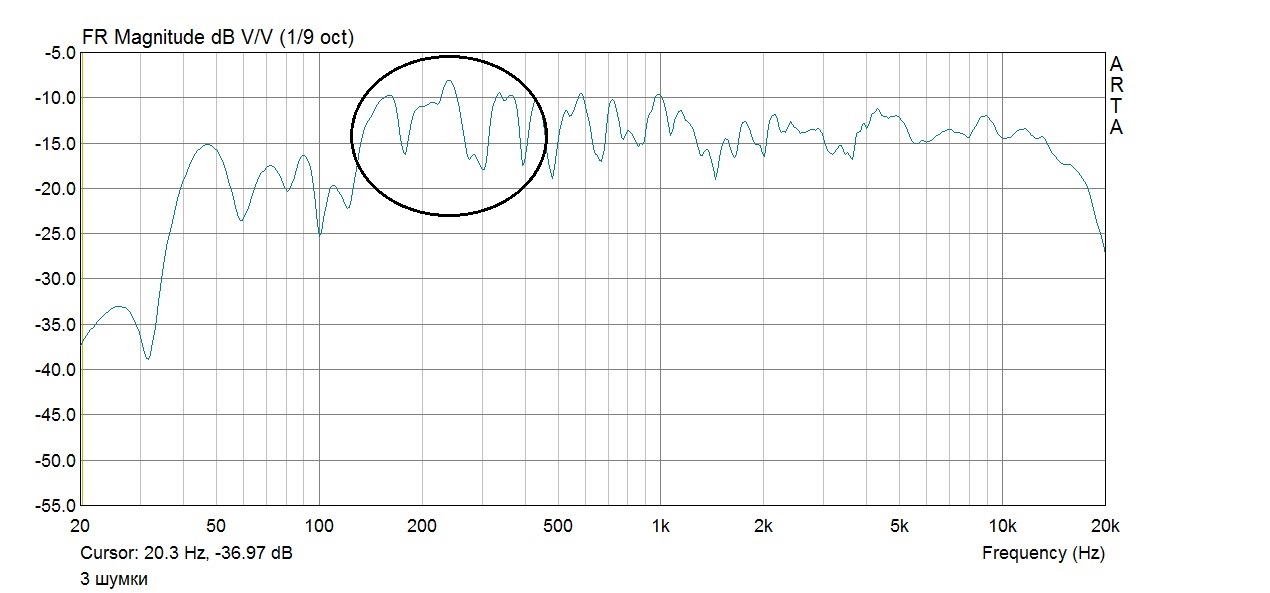

    Хочу вот этот диапазон немного снизить.
    Вложение 357440
    Если смотреть на АЧХ по макушкам, то как бы "ровно". А если смотреть спектр записи музыкального фрагмента, то это место постоянно выпирает...
    Возможно я что то не так понимаю, или смотрю не туда...
    Обычная интерференция в мидбасовом диапазоне, которую принимают за моды, и бесконечно, с нулевым результатом борятся с ней ...
    Если отключу одну ас должно стать ровно? Или отражения тоже играют свою роль?
    Одну и по центру, станет лучше, интерференции не будет.
    Но переотражения останутся.
    И чем меньше уровень прямого сигнала в зоне прослушивания, тем больше будут доминировать переотражения...
    "Замкнутый круг" с которым все сталкиваются без исключения...

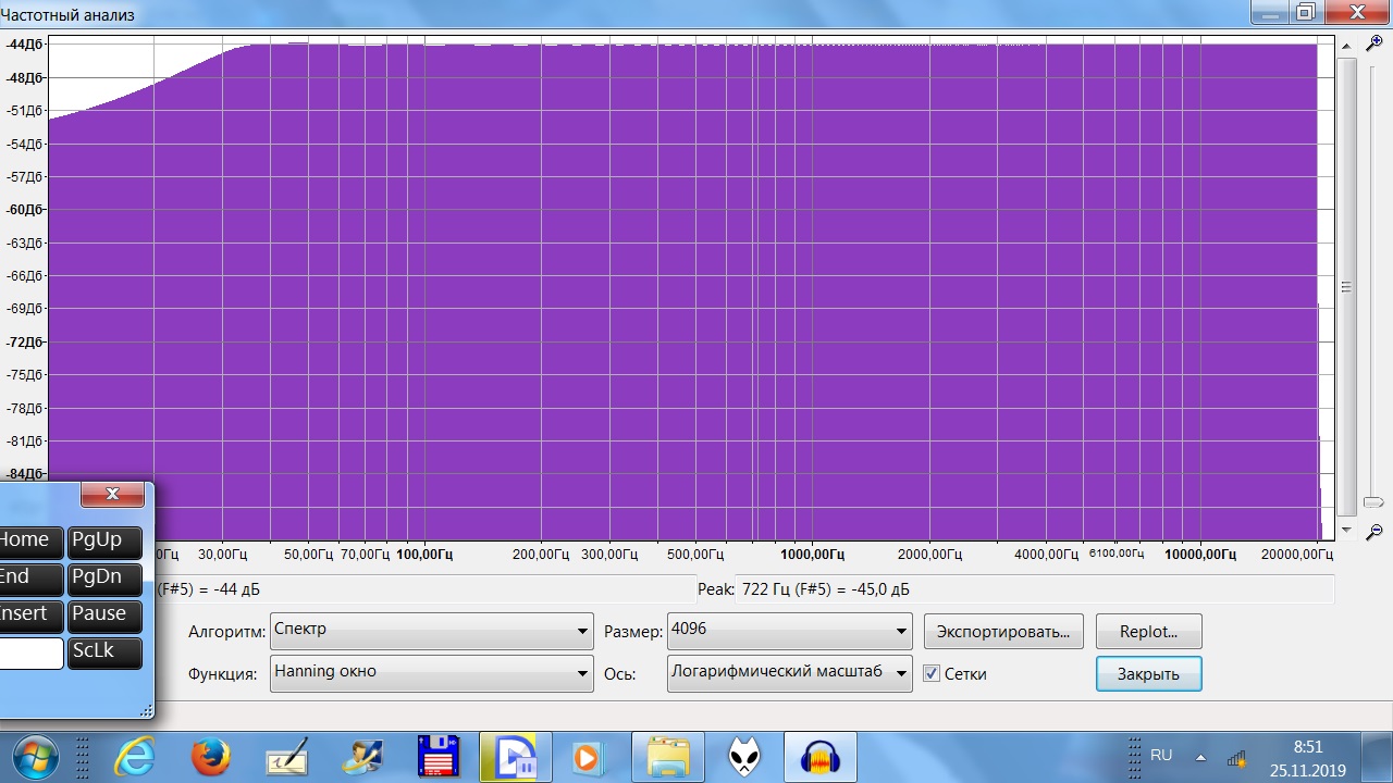

    Думаю нашел причину моего хорошего восприятия звучания у меня.
    Установил Аудасити на планшет(оказалось под 7 винду нужна своя версия). Загнал свип как файл и получил вот такое. Ровно, идеально.
Название:	синус спектр.jpg
    Красота....

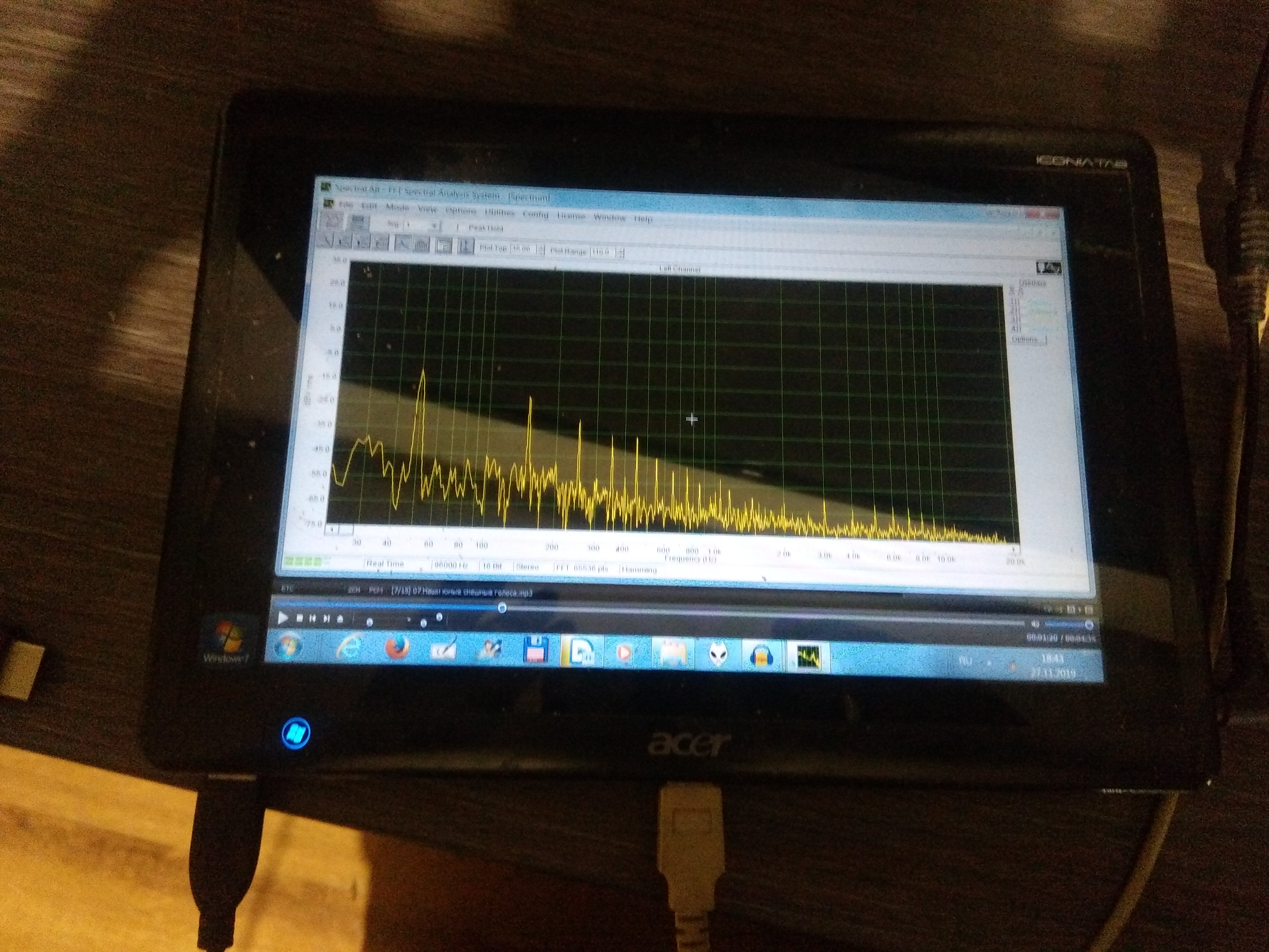

    Нашел непонятный эффект с планшетом....
    Слева-направо подключен HDMI-usbмикрофон-USBцап-питание. За фотографию извиняюсь...
    Есть помеха на 50 гц и видимо шумы комнаты и с улицы.
    Отключаю HDMI....
    Елки иголки....

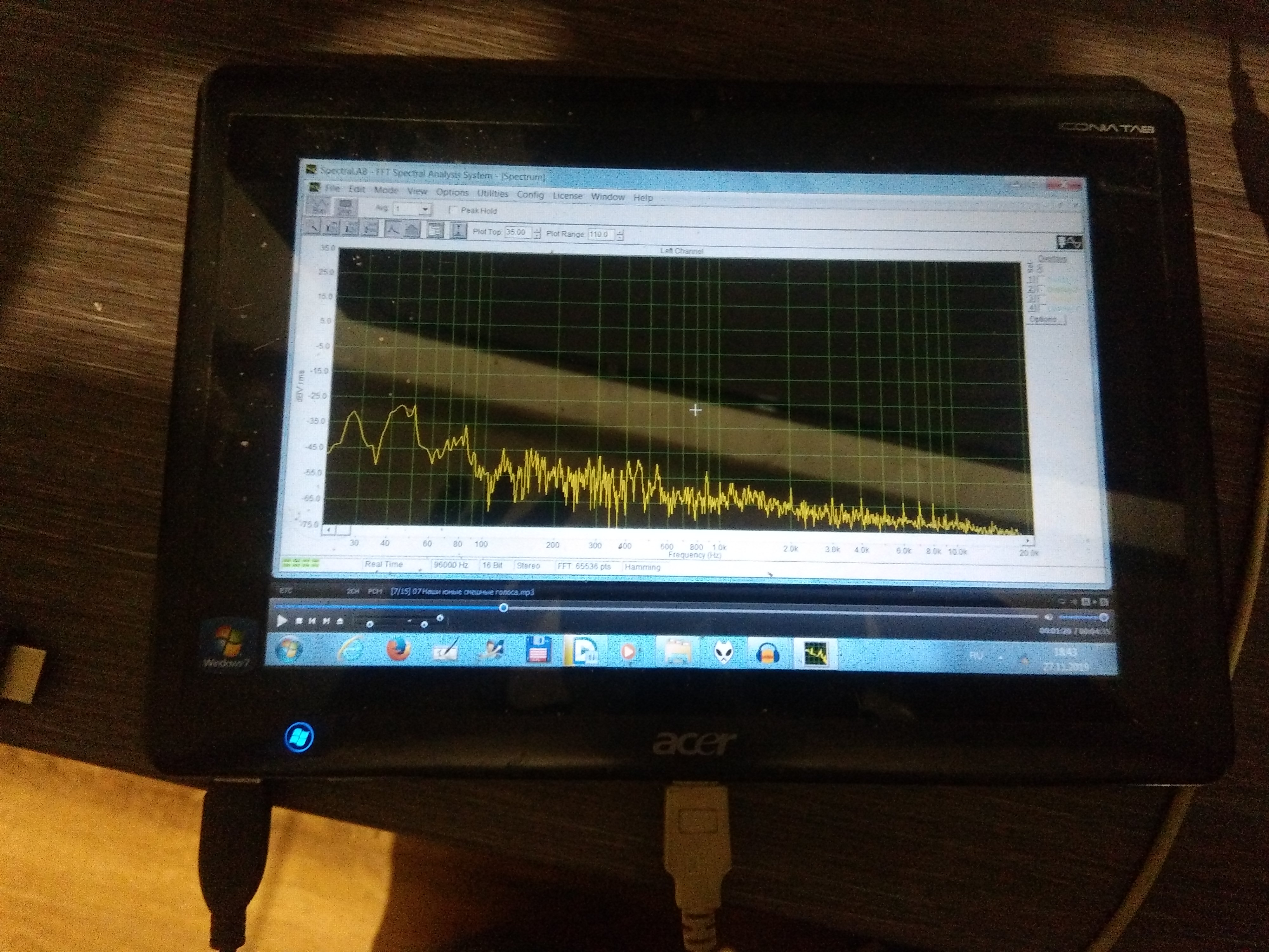

    Отключаю блок питания планшета...
    Как такое возможно...?
    P.S. А я спектры пытаюсь смотреть.....

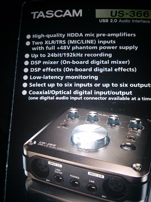

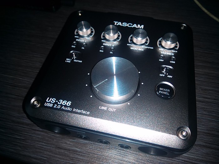

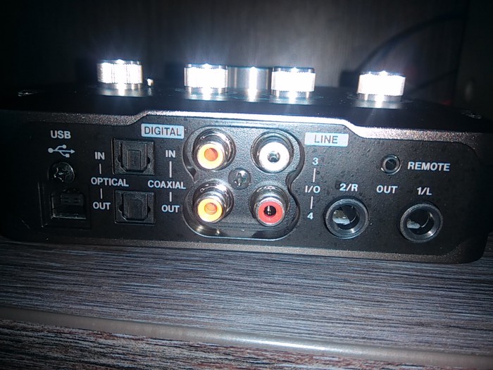

    До записи гитары руки пока не дошли, но слушаю музыку через эту коробочку...
    Забавно звучит. Очень детально и объемнее. Баса стало еще меньше.... Цап(ЦАП AK4384ET
    АЦП ak5359) я так понимаю в ней не очень...?

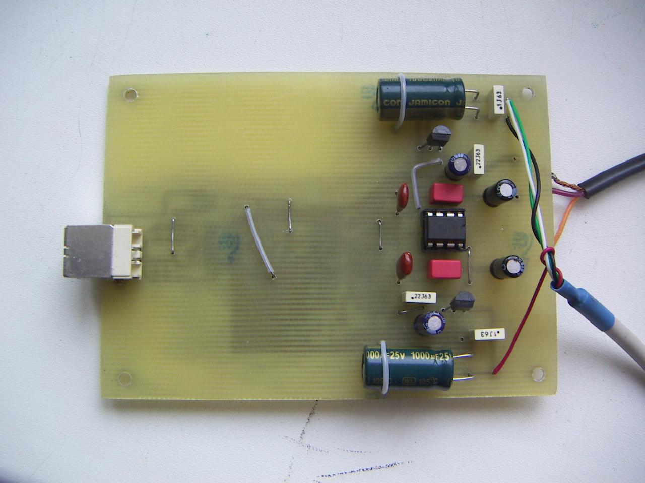

    Такую платку пока отложил в сторону... Неплохо звучала...

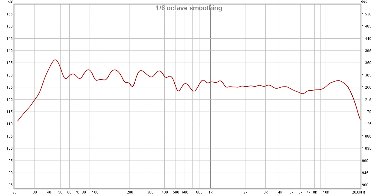

    Цитата Сообщение от алек-сей Посмотреть сообщение
    порадую тебя, относительно имеющейся по замерам ситуации 40 и 35 (в полку) и 30(-2) и даже 20 (по -6),
    Не могу понять, где это видно.
    Это если принять 128 Дб за "среднюю" линию?

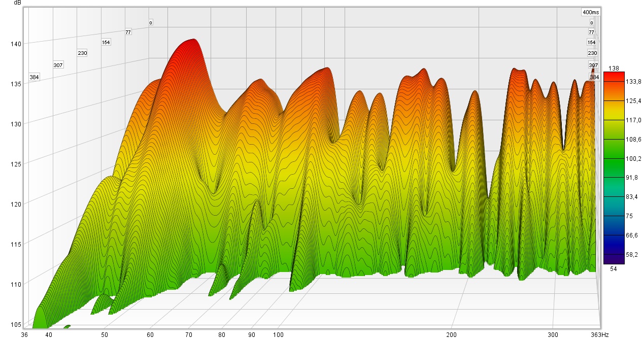

    Собственно по измерениям поверхностное имхо Нажмите на изображение для увеличения.
Название:	Ватерфол Алексея 2020-12-13_01-48-16.png
    По прикидкам в симуляторе по твоим размерам и расстояниямНажмите на изображение для увеличения.
Название:	Алексей текущая настройка 2020-12-13_03-56-08.png
    На картинках видно, что калькулятор довольно не плохо "соображает" и погрешности можно списать на его привязку к "идеальности", к монолитность предполагаемой конструкции и отсутствие проёмов дверей и окон, измерение только подтверждает что сама по себе комната не имеет "сюрпризов".
    Из геометрических пропорций и архитектурной планировки понятно, что комната имеет перспективы, так как весьма симметрична. Несколько портит её высота потолка, так как это влияет на модальный отклик и практически не позволяет с ним работать, только в углах.
    Я не могу знать, беспокоит ли тебя, что то по НЧ и в целом по всему диапазону, могу только догадываться. Опять же не ясно чего ты в итоге хочешь? Важен только частотный баланс с панчем и басовым фундаментом или голограмма " на виртуальной сцене". По первому мне ничего не пришло в голову лучше как по новой предложить тебе "дабл бас" + корректировка поглощением имеющейся или будущей мебели и предметов интерьера 14,5метров квадратных не позволят создать требуемый фонд поглощения и блин потолок низенький, короче посоветовать могу только копию моей текущей КдП, так как они отличаются метражом, но не планировкой. Вот что выходит по калькулятору Нажмите на изображение для увеличения.

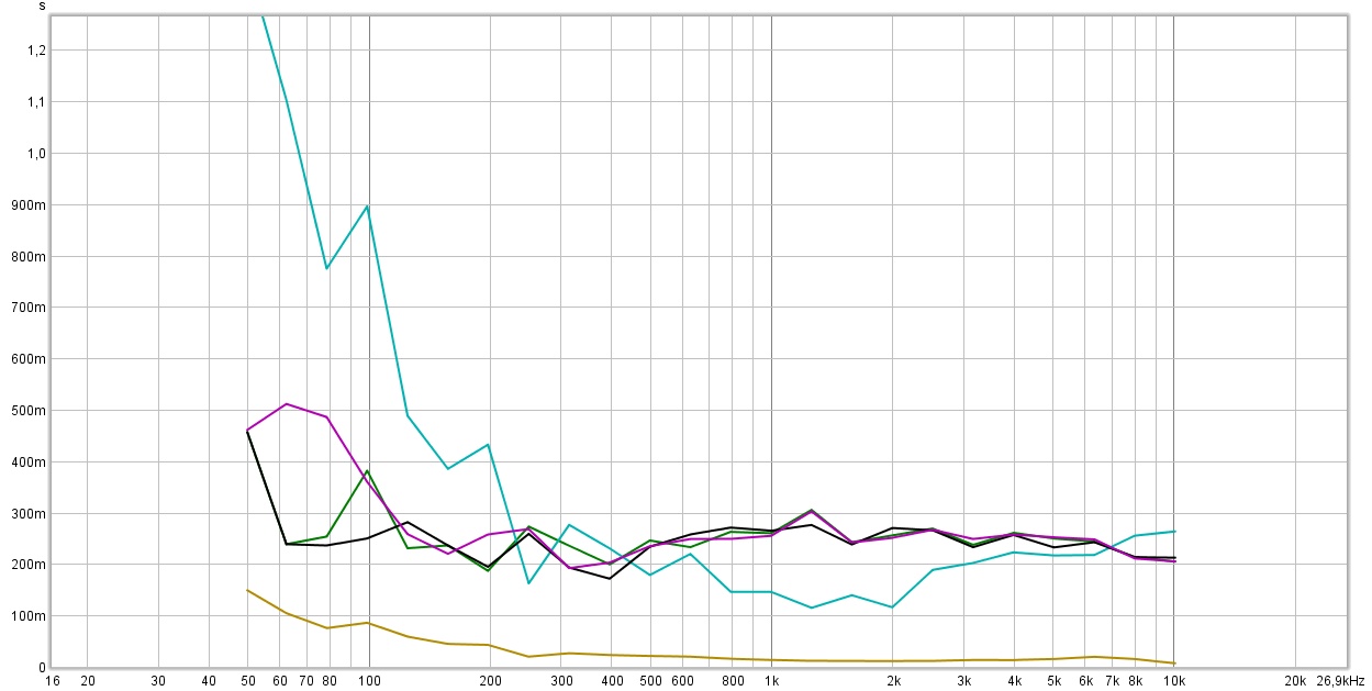

    С РТ60 так и не понял, где мой график....

    ---------- Сообщение добавлено 16:59 ---------- Предыдущее сообщение было 16:55 ----------
    40 гц- 45 гц хорошо слышатся. Записывалось в стерео, двумя Беринжерами8000 в месте прослушивания.
    ---------- Сообщение добавлено 20:24 ---------- Предыдущее сообщение было 16:59 ----------
    Вопрос возник. Если есть замеры АЧХ в месте прослушивания левой ас и правой ас раздельно, как лучше воспользоваться эквалайзером. Поканально или в стерео режиме?
    Последний раз редактировалось алек-сей; 13.12.2020 в 16:10.

    Давай по порядку. Судя по музыке, что ты слушаешь и всему остальному, не устраивает тебя, ровно, то же, что многих, а именно, ты не можешь поверить, что слушаешь музыкантов, потому, что ты не можешь "отвязаться от комнаты", причём ты легко узнаёшь любой инструмент и интонацию голоса, но звучат они по правдоподобности (реальности лучше сказать), даже не так как, поющие летом на скамейке во дворе, два поцана, которых ты слышишь выйдя на балкон. Хорошо поют. Тут дождь, ты кричишь "поцаны пошли ко мне пивка попьём, под гитару попоём" Лабухи у тебя в комнате, комната у тебя "громкая", но это тебе пофиг, они тут они живые. Давайте я вас на рекордер запишу. Через месяц решил послушать. Чёта лажа какая то вапще не они! А это рекордер/АС/ЦАП/усилок-плохие. Нет просто ты умножил звучание в много лет тебе знакомой комнате на два.
    Всё что мы слышим, то звуки+ реверберации/отражения, на основании именно этих отражений мы легко можем узнать, размер инструмента и где он звучит и если это не совпадает мы не верим, что это в заправду, мы легко можем простить, что лабух сфальшивил, но не можем представить, что в нашу комнату поместили оркестр или ударную установку, до тех пор пока не выключим комнату, хотя бы в радиусе метра от себя с НЧ надо начинать.
    Все реверберации, что записали или "нарисовали" в студиях несут информацию о том, что это не у тебя было По многочисленным исследованиям, что бы услышать хвост реверберации органного зала, со временем реверберации под 1 секунду, нам нужно обеспечить многократно ранее затухание нашего помещения прослушивания.
    Найди записи без ревербераций вообще, ну кроме как от самого инструмента, а потом, то же трек, но уже с подчерком другого помещения (такие есть ), послушай, иногда создаётся впечатление, что они по близости у тебя, ты их в своей комнате слышишь, как только тот же инструмент заиграет с подчерком другого помещения, ты поймёшь сразу.
    Надеюсь не сильно утомил.
    Короче по графикам утрировано- , твой график я то же: не понимаю-), коричнево-зелёный, не достижимый эталон, остальное промежуточно, фиолетовый видимо Т30, чёрный Т20 их показания в 0,3 мс от 300 Гц и обычно, но могло быть и хуже, как то подозрительно короче. Импульс заканчивается на 6 млс имхо окно по больше надо брать, для твоей комнаты 10-15 млс. Ватерфол бы померить в разных частях комнаты, потом сравнить.
    Какого он цвета?
    Окно было больше, но там чисто. Поэтому я его увеличил, до читаемых размеров. Если подвигать микрофон влево-вправо, можно добиться более правильного отображения. Как будто одна АС.
    Я тут посмотрел графики АЧХ отдельно левой и правой АС в месте прослушивания. В обоих случаях есть провал 60-70 гц. Выше провалы есть,но они на разных частотах, и АЧХ более ровная чем при работе двух акустик.
    Вспомнив слова
    выровнял в APO эквалайзере "двигунки" и попробовал добавить только 63 Гц.
    Вот оно счастье. Не гудит, не бухтит. И мощь и напор. Комната еще больше растворяется. Мутность о которой писал раньше ушла.

    По умолчанию Re: И все же, что же я слышу...)))
    Какого он цвета?
    Обычно смотрят фиолетовый в купе с чёрным из их поведения методом анализа делается умозаключение. Этот график бесполезен в реалиях малого помещения, так как изначально его предназначение оценка диффузного поля, которого априори в комнатах и на 200 м. куб не часто бывает. В наших комнатах, без понтов лучше хлопнуть в ладоши НО в двух местах по центру комнаты и в месте прослушивания.
    Вспомнив слова
    Сообщение от subsonic
    Отрицать наличие мод, это у Сабсоника ход такой, есть у него свой секрет, модальный режим комнат это и есть конструктивная и деструктивная интерференция это неотъемлемая часть маленьких помещений, пытаются с ней бороться и эквализацией, ну если тебе так нравится, то почему нет.
