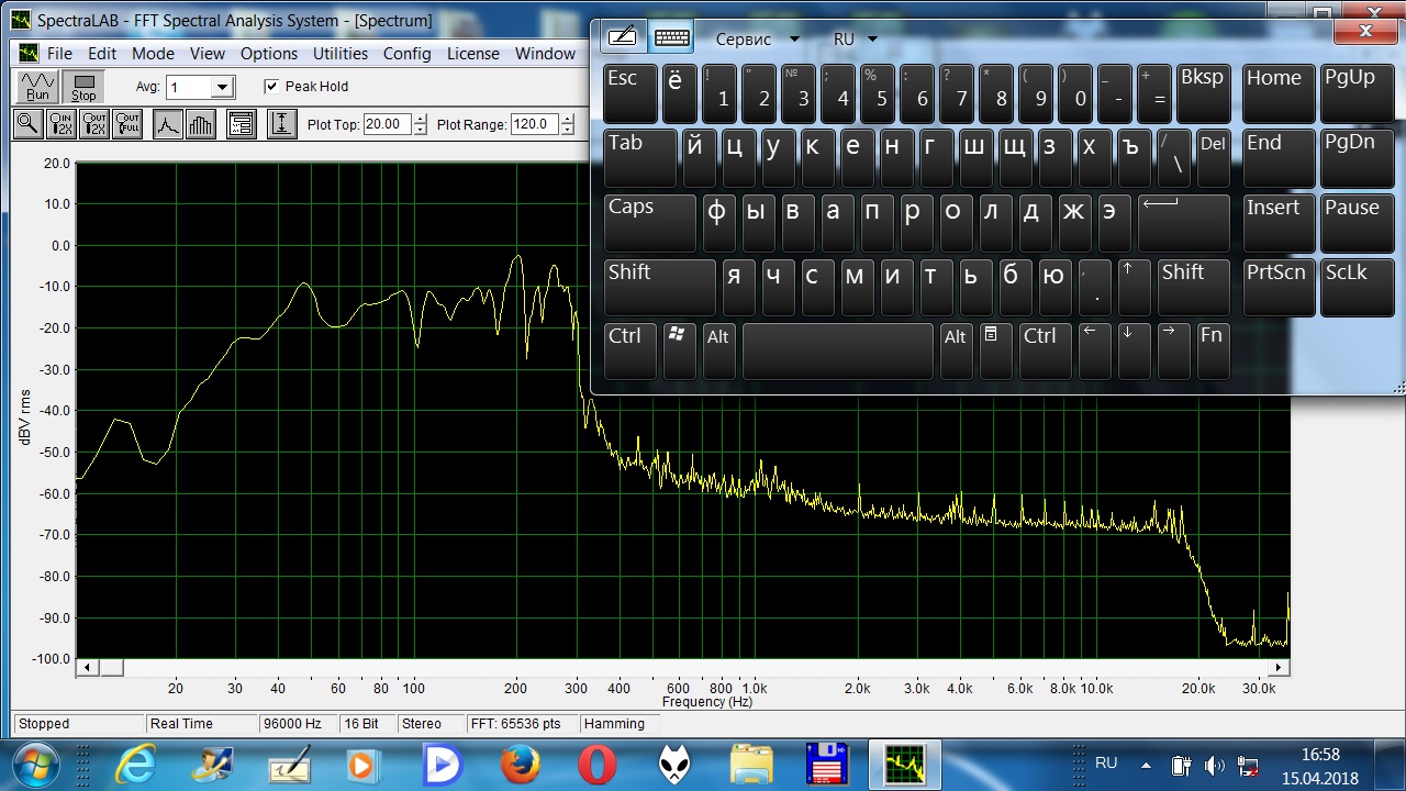

    Цитата Сообщение от алек-сей Посмотреть сообщение
    Вот такие спектры на НЧ могут считаться правильными с точки зрения КРГ ?
    Ёжж твою, я понел ап чом тема то
    Алек-сей, ты реально думаешь что геморрой по телевизору вылечат спектры по ютьюбу слышны, или тем более видны на этом спектралабе, который усредняет как скотина непойми как, и вообще, непонятно что несёт туда изначально микрофон?
    Денис

    ты реально думаешь что спектры по ютьюбу слышны,
    Думаю нет. Видео снято опять на тот же смарт, который пишет не пойми как. Просто пытался совместить зрительно музыку и спектры...
    спектралабе, который усредняет непойми как
    Но основные тона тона видны... Правда пока не знаю, как это понимать. Хорошо иль плохо. Снял бы АЧХ синусом и все сказали бы, "О, это г..., " или "Хорошо"...
    Это который у меня подключен? Думаю НЧ он явно не задирает...
    Вот такие спектры на НЧ могут считаться правильными с точки зрения КРГ ? Или еще надо бас задирать? По мне все норм...
    Сильно упрощённо, но тенденции правильные.
    Просто надо разграничить слышимую область и ощущаемую тактильно.
    Обычно все заканчивается на слышимой области...
    Тогда картинка практически соответствует.
    Если копать глубже то картинка будет отличаться ещё большим подъемом на нижнем краю.

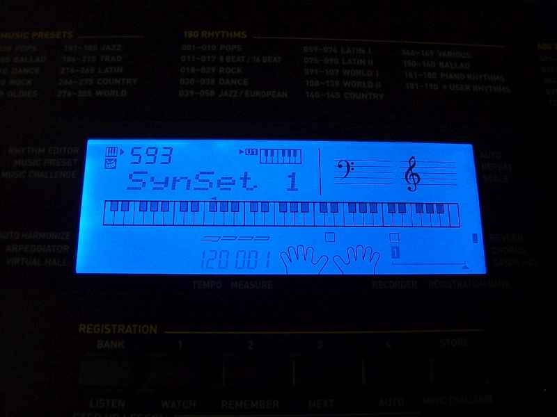

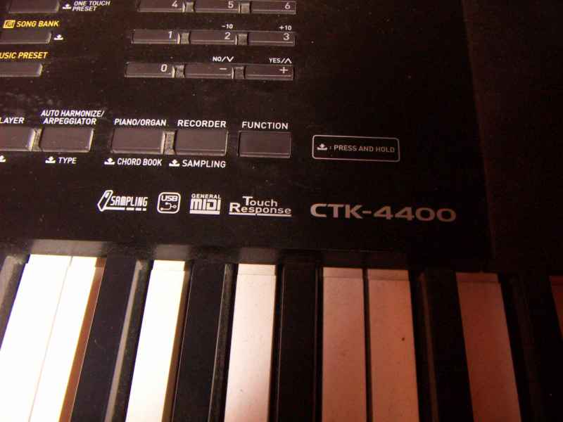

    Я когда-то давно втыкал басуху в дом. аппаратуру
    Вспомнил. Подключал синтезатор вот с такими настройками.
    Было ощущение, что сидишь в воздушной пружине... Весьма интересный эффект.

    А потом подключил ту же гитару на вход звуковой карты и посмотрел спектры при помощи того же спектралаба.
    42 гц примерно на одном уровне. Можно сделать вывод, что связка АС+усилитель+комната точно передаёт то, что идет с выхода гитары?
    Ради любопытства прогнал синусом...
Название:	нч диапазон.jpg

    Я не воспроизводил записанное. Сравнил(очень грубо) спектр бас гитары подключенной к усилителю и акустике при помощи микрофона и спектра лаба.
    Передает близко, но это "скелет" без всего остального, самого главного .
    Опять не понятно зачем проделывать подобное ?
