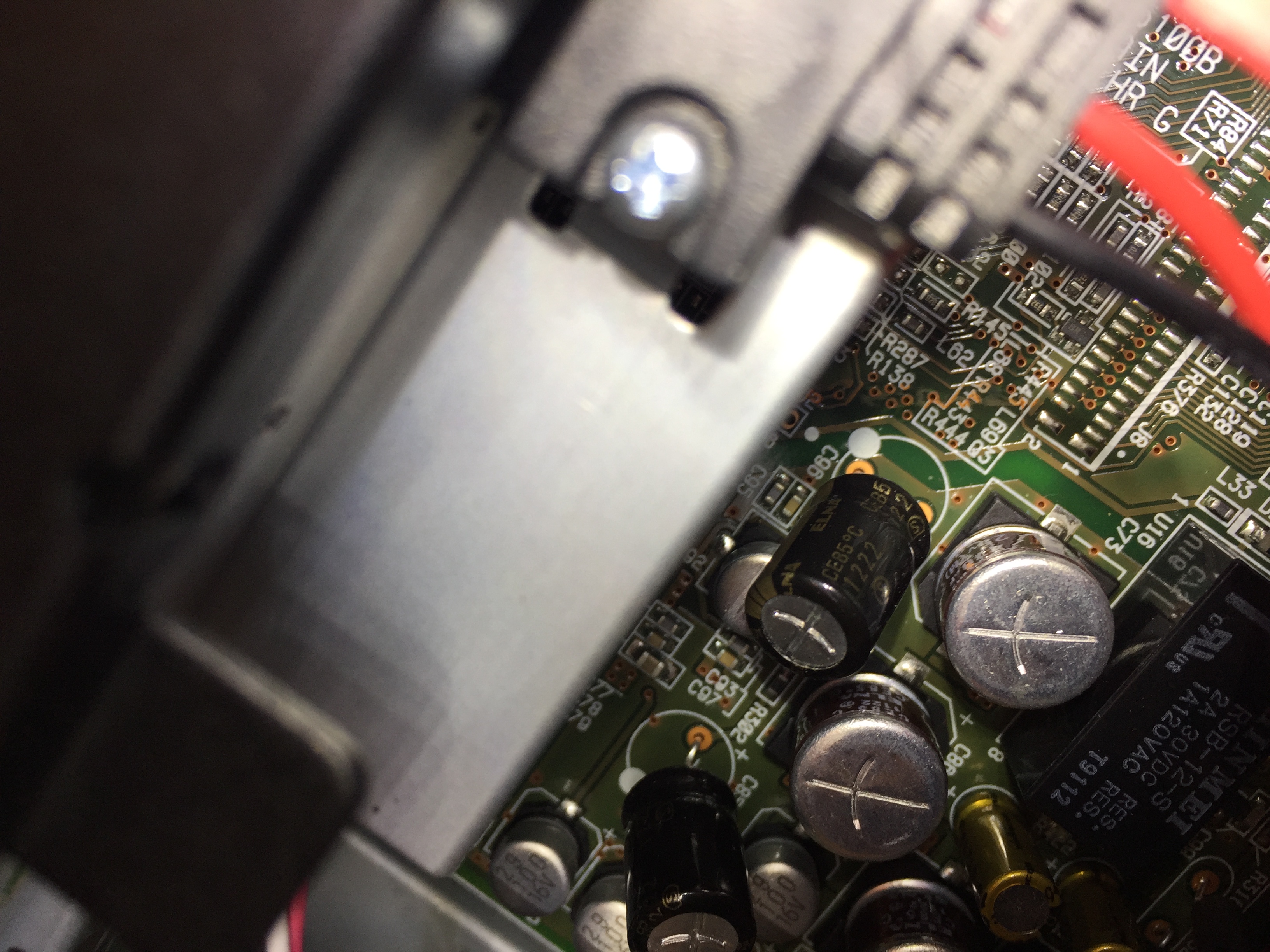

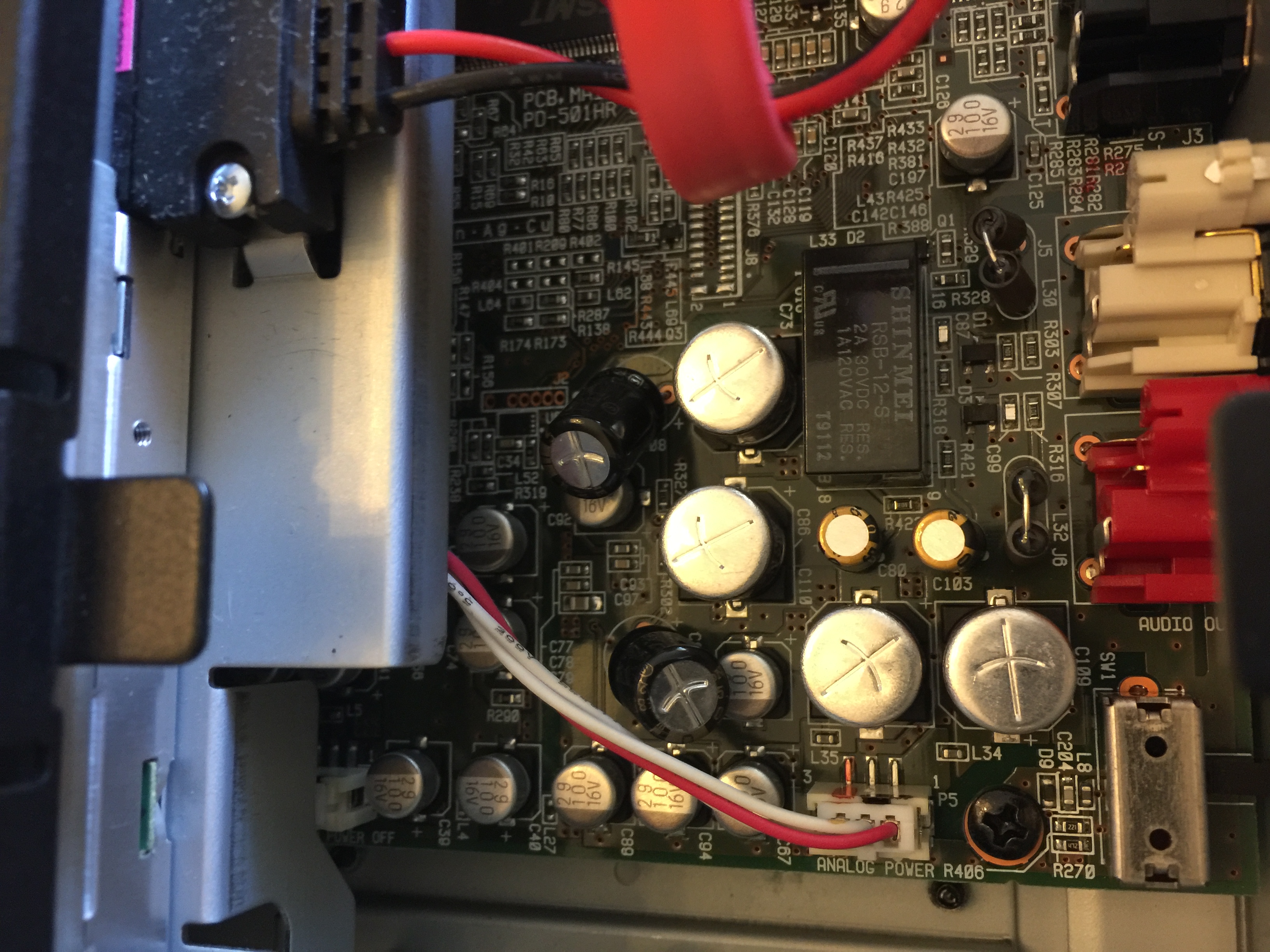

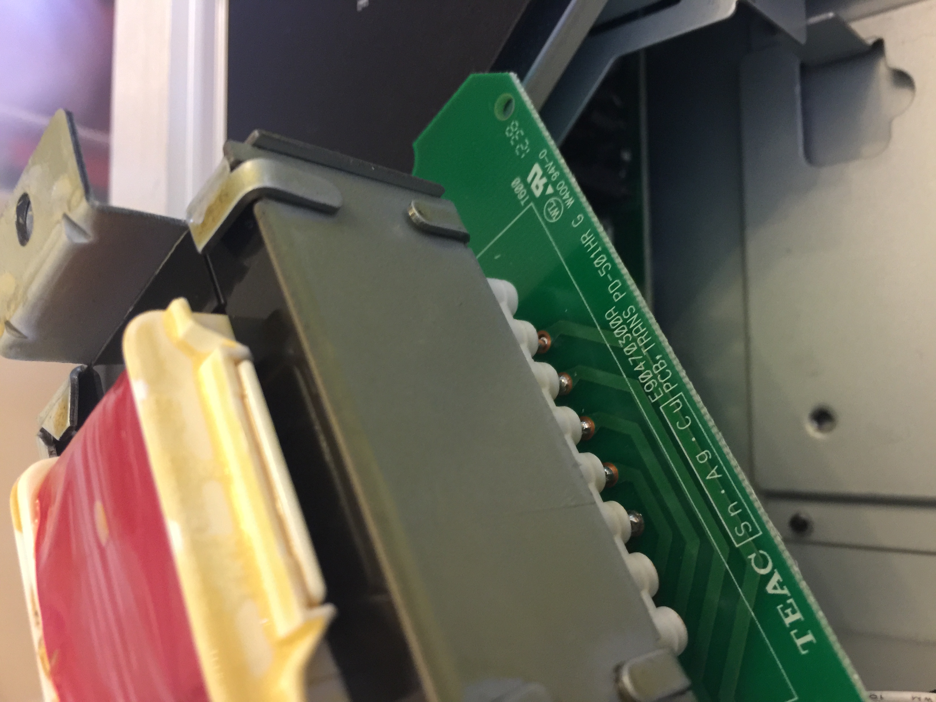

    Вскрыл, лепестки предохранителей поджал, доступные разъёмы перевтыкал, все остальные пошевелил, ничего вздутого или криминального не увидел. Вот фото.

    Часть основной платы и несколько разъёмов под ДВД приводом, его снимать не стал.

    Это все трогалось и простукивалось во время воспроизведения? или в холодную? Говорили же: в работающем аппарате деревянной кисточкой тщательно простучи платы, если проблема в холодной пайке, нарушения проводимости сквозного металлизированного отверстия - вскроется и локализуется.

    На «холодную».

    Сразу после сетевого ввода, в районе синфазного дросселя. Схема есть?

    Схемы не нашёл.
    Это тот васильковый бублик между трансом реле и дросселем с 10-й фото?

    Разбираемся здесь или с её управлением. А лучше заменить на новое реле,возможно брак.

    Да, его и микросхему управления заменили в сервисе.
