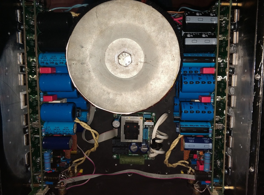

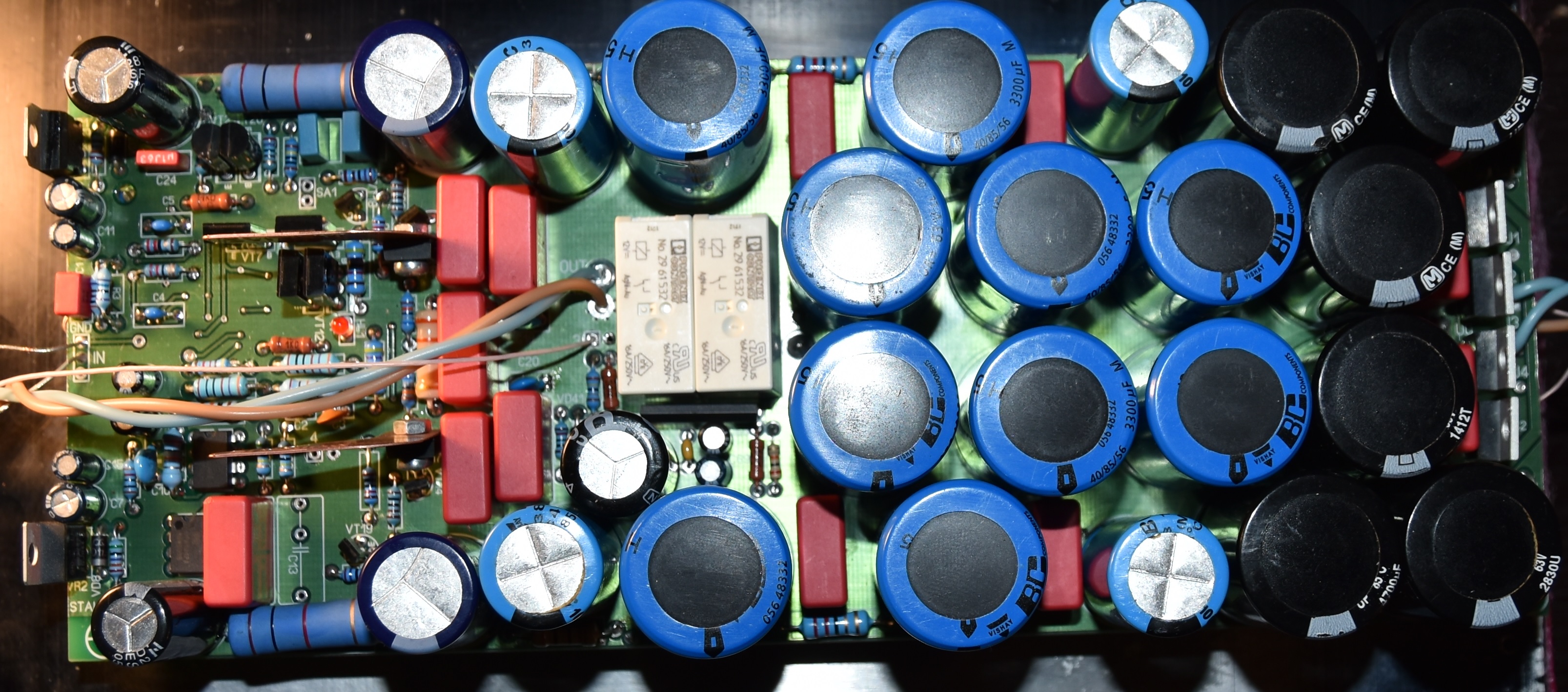

    Одна из моих схем, новый конструктив.
