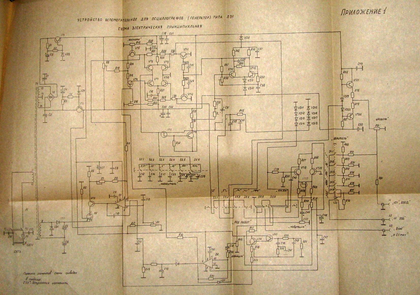

    Здравствуйте,
    Подарили на выброс сей генератор. В инете кроме схем и описания ничего нет. Собственно просевшие емкости заменил. Покрутил подстроечники,работает,но.. У синуса верхушки снизу и сверху искажены и непонятно как убрать искажения. Есть,кто улучшал сие изделие?
    В помойку как то жалко, а все перерабатывать силы тратить жалания нет.

    В этом генераторе подобие синуса формируется диодным ограничителем и не лечится.

    straus,
    Диодный ограничитель формирует из синуса,прочие сигналы.

    Нет. Причём об этом явно сказано в описании схемы.

    Смотрите схему, Осцилографом гляньте на выход с конденсаторов до ЭП с диодами Плохой сигнал до них.

    Я не понял, ты совет спрашиваешь, или мне рассказываешь?
    Рисунок 5.1 в инструкции чётко показывает структуру. Там синусоидальное напряжение делается из треугольного нелинейным диодным ограничителем. И параметры искажений синусоиды заявлены 5 %. Лучше получить этим методом нереально.
    Ещё вопросы?
    И вообще я хренею от таких "специалистов". В инструкции стр.7 третий абзац сверху "Формирование синусоидального сигнала производится на диодах". Что, русский не родной?

    Тщательно подумал над схемой и пожалуй согласен , пара транзисторов ,которую я вначале принял за только смещение уровня и регулировки обратной связи в генераторе,кстати они это и делают. Ко всему ещё они нагружены на диоды, вначале я пренебрег этим , потом покрутив подстроечник до упора и получил пилу, стало все понятно. Собственно эта часть является регулировочно-симметрирующим блоком. Получить сглаживания верхушек невозможно принципиально. Инструкции стараюсь не читать,поскольку они отучают думать самостоятельно.

    "они" - это просто составной гибридный истоковый повторитель, который треугольник с задающего конденсатора передаёт дальше.
    Ну ёшкин кот. В инструкции даже порядок регулировки описан, чего крутить и куда смотреть.

    straus,
    Они - T14-T15.

    Они - T14-T15.
    Триггер Шмитта.

    straus,
    Т.е формируете треугольник триггером шмитта?
    Нихрена не понял.
    Треугольник формируется зарядом/разрядом конденсатора через генератор тока. А переключается с заряда на разряд и наоборот триггером Шмитта. С конденсатора через повторитель берётся треугольник. Из треугольника диодами делается синусоида. С триггера Шмитта берётся прямоугольник. Всё просто, как первый трактор.

    Да это я ещё раньше понял.и как треугольник делается и как делается псевдосинусоида. А вот шмитт на чем сделан?
    Добавил_
    Ой, её моё, эта байда из кучи транзисторов, просто разрядник входных емкостей !
    В каком пьяном бреду такую страхолюдину выдумали. Я этого без вашей помощи и не распознал.
