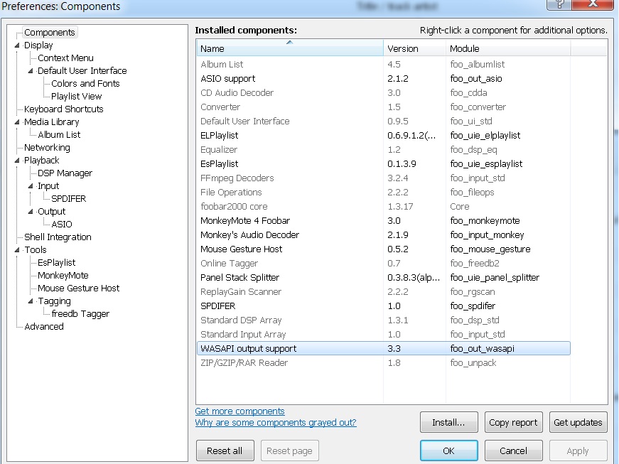

    Спасибо.
    Выглядит правда тривиально, и в такой конфигурации у меня это точно не работало (естественно в сочетании с галочками "эксклюзивный васапи" в системе), но попробовать еще разок можно.
    Про "пересчёты" я не в курсе. Но вышеозначенных косяков "вокзальной замарашки" типа встроенного дизеринга, гирлянды виндовских РГ, и звуки присоединенного по ЮСБ Айфона с данным Wasapi Exclusive нету однозначно
    зы. И да, немного магических движений с установкой плагина wasapi output

    Короче говоря. На актуальном "сетевом" компе поставил фубар и васапиевский плагин к нему. Назначил эксклюзивный режим.
    Все работает. Битперфект есть.
    Учитывая, что ASIO существует далеко не всегда, независимый от звуковухи вывод битперфектного звука - это хорошая ободряющая новость!
    По крайней мере из Фубара (подозреваю, что это не уникальный случай) выводить звук можно.
    В отношении всего остального (естественно втч браузеров) все как и раньше - ужас-ужас.
    Ну так а то ж
    Это издержки Win 7, если хочется аппаратного ускорения видео. А так самая музыкальная Винда всех времён и народов это ХРю - с Esi Juli@ битперфект и монопольный режим из абсолютно любого приложения
