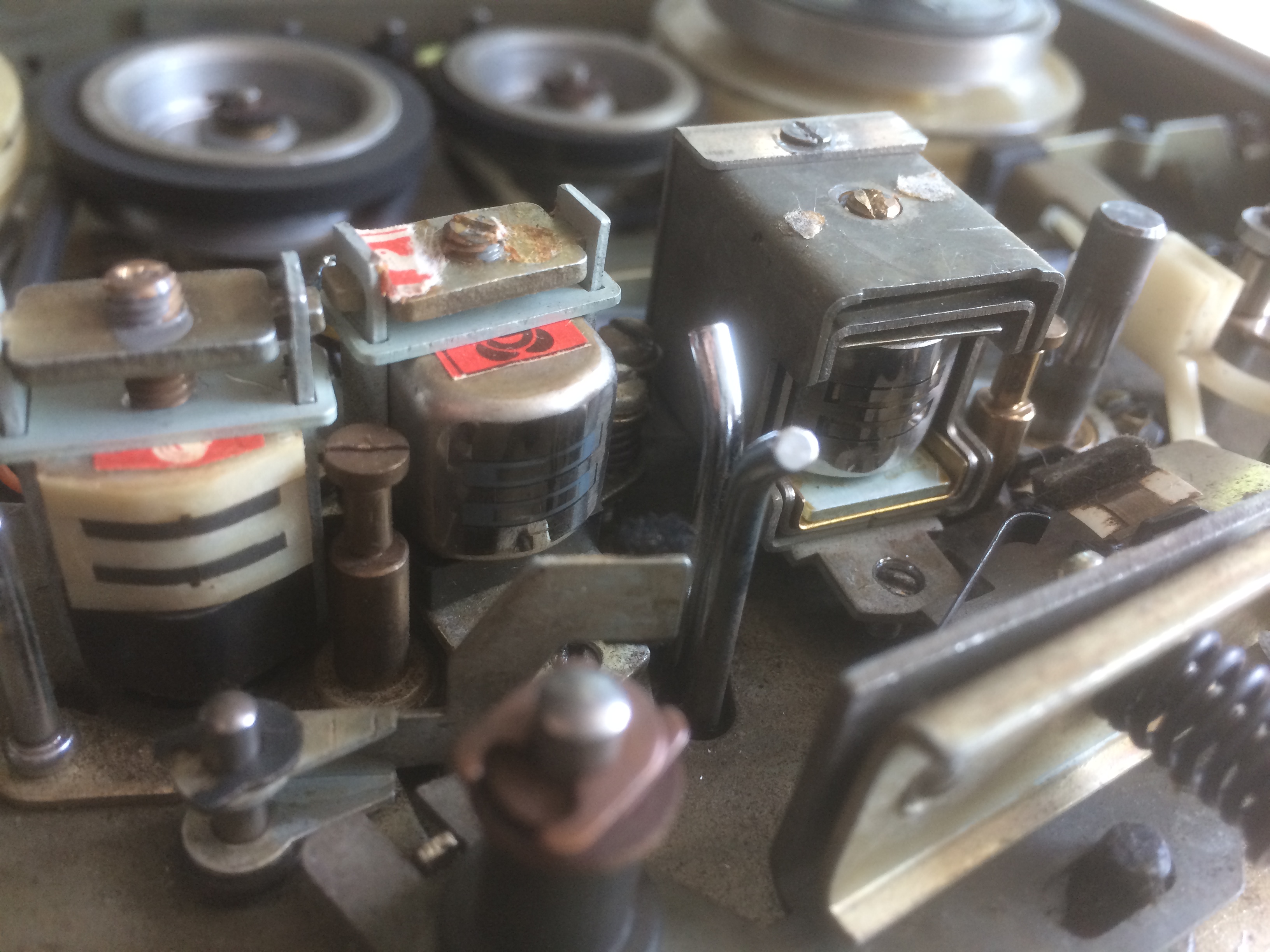

    Привет форумчане. Восстанавливаю машину с таким набором головок. Провожу простой тест, на вход синусоидальный сигнал, на выходе через сквозной канал замер амплитуды. Сейчас я получаю срез где-то на 5-8 кГц. Интуиция мне подсказывает, что это все-таки слишком плохой результат. Какой частотный диапазон можно получить с этих головок? Лента RTM LPR90.
    Спасибо.

    Наверное Вы делали замеры с уровнем 0дБ а нужно с уровнем -20дБ тоесть в десять раз меньше. Эти головки гарантировано работают до 22кГц при 19см/с.

    Он ещё наверное и на 9 скорости делал. Потому что на 19 даст минимум 16 кГц даже при уровне -6 дБ.
    Ну либо ГВ спилена напрочь.

    Ещё вариант- подмагничивание было настроено на другие головы, на эти нужно убавить.
    Головки хорошие, первый и наверное последний советский сендаст, слово сендаст произносить шепотом

    Скорость 19 см/с. Да действительно замерял на 0дБ, а делал я это потому что -20дБ не рассчитывал получить результат и вовсе. Спасибо за ответ.
    В таком случае у меня проблемы или с электроникой или с ЛПМ: прижим головок, и их положение. Думаю, что мои головки в хорошем состоянии. Машина Юпитер-106С. Я довольно много времени провел выставляя головки, но калибрационных лент у меня нет, а лента есть только одна с 2-х дорожечной записью (головки рассчитаны на 4-х дорожечную). Может быть есть какая-то методика, как не имея лент и записи выставить все три головки? Пока не рассчитываю воспроизводить записи сделанные на других магнитофонах.

    Я даже не представляю, как без измерительных лент заниматься ремонтом и настройкой... Высоту головки можно с линзой по базовому краю, кивок по замазыванию головки и вытиранию лентой. А вот что делать с азимутом? Там допуски 6-7 угловых минут. И канал воспроизведения надо чем-то откалибровать.

    Азимут ГЗ в ряде случаев можно выставить итеративно, используя тонкую ленту и воспроизводя ее с обратной стороны при помощи ГЗ, для этого тест-лента не нужна, а имея выставленную ГЗ, настройка азимута ГВ уже проста. Но выстроить АЧХ УВ (и, соответственно, УЗ) без тест-ленты можно только весьма приблизительно, и то при наличии опыта и некоторых специфических измерений.

    Без лент хорошо не получится, можно поиском по коду 6ЛИТ или тут- http://www.nomanlab.com/sale/

    Я брал у Евгения Цветикова, его сайт:http://etsvetikov.narod.ru/
    Он бывает на разных звуковых форумах под одним и тем же ником Eats. Ленты делает качественные, цены не ломит, высылает быстро. Рекомендую.
