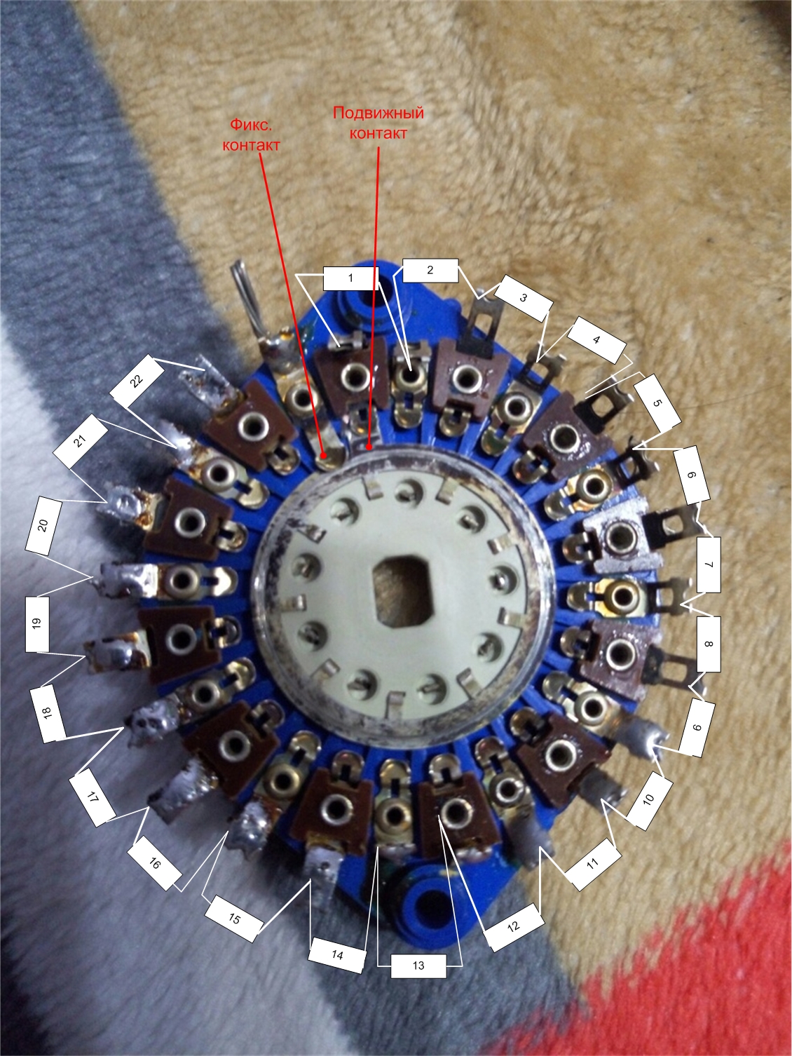

    Ребят, достался мне галетник вот с такой группой контактов Нажмите на изображение для увеличения.
ID:	350717 . Хочу собрать на нем регулятор громкости для усилителя. Сопротивление потенциометра, думаю хватит 20 кОм. Помогите, пожалуйста, правильно подобрать номиналы резисторов.
    ---------- Сообщение добавлено 23.07.2019 в 02:35 ---------- Предыдущее сообщение было 22.07.2019 в 15:26 ----------
    Сделал наброски: общее сопротивление получилось 64 кОм.
    1 - 20 Ом
    2 - 43 Ом
    3 - 82 Ом
    4 -150 Ом
    5 - 330 Ом
    6 - 750 Ом
    7 - 1,2 кОм
    8 - 2,2 кОм
    9 - 4,3 кОм
    10 - 8,2 кОм
    11 - 15кОм
    12 - 15 кОм
    13 - 8,2 кОм
    14 - 4,3 кОм
    15 - 2,2 кОм
    16 - 1,2 кОм
    17 - 750 Ом
    18 - 330 Ом
    19 - 150 Ом
    20 - 82 Ом
    21 - 43 Ом
    22 - 20 Ом
    Если не ошибаюсь, здесь получается линейная зависимость. Подскажите, где допустил ошибки ?

    boomkaa, Для начала надо определиться с шагом регулировки (в дБ) или максимальном ослаблении в предпоследнем положении регулятора (в дБ). Эти величины жёстко связаны. Потом дБ переводишь в отношение и рассчитываешь как обычный делитель.
    С вашим переключателем, 23 положения - большой компромисс.
    Так же если будут цепи тон-компенсации, их то же надо учитывать.
    Ваш набросок не понятно что.

    Цитата Сообщение от boomkaa Посмотреть сообщение
    Сделал наброски: ...
    Очень странные значения, см http://rssconsultancy.co.uk/atten.html .
    Или вот уже посчитанные для замены потенциометра: http://www.goldpt.com/r_series.html
    mellowman, спасибо большое за ссылочки ! :)

    сделал регулятор громкости, работает отлично, 23 шага оказалось достаточно. Звук тоже отличный. Спасибо еще раз.
