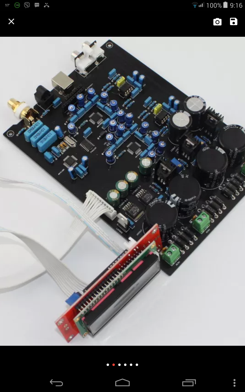

ID:	350527Купив такой девайс, столкнулся с очевидной проблемой. Чипы ak4490 были слишком горячими на ощупь. Да и звук был на уровне "лучше встроенной звуковухи". Ни устранение соплей на плате, причем конкретных, ни замена чипов на такие-же, купленные на Алё экспресс, ничего не дали.
    Когда переделывал схему питания, обнаружил что жрёт ток правый канал чипов - VDDR. Порезал дороги под ними, соединяющие выходы каждого в параллель. Выяснилось, что гадит именно правая сторона - выводы 25-26. Сигнал на них синусоиду напоминал лишь отдаленно. Причем при подаче синуса c аудиоредактора в левый(L) канал, срач проявлялся и в левом(L) и в правом(R), на 25-26 ногах. Левая сторона чипов 35-36 - всё отлично.
    По итогу, отключив ВСЮ правую сторону(VDDR, VREFHR, AOUTRN, AOUTRP) обоих чипов, получил отлично звучащий девайс, коим пользуюсь до сих пор. Помимо этого заменен выхлоп, изменена структура и схема питания, установлены антизвонные резисторы в шины цифровых сигналов, но в сравнении с этим результатом, всё вторично.
    В причину такой лажи не вникал, т.к. результат меня устроил полностью. Вероятнее всего проблема в прошивке контроллера.
    Для сомневающихся предлагаю простой тест: Программно, из аудиоредактора, подайте синус на один канал(например, левый), а усилитель подключите к другому(правому соответственно). Если услышите лёгкий пердёж(не чистый тон, а именно пердёж), и если микросхема 1085, стоящая в питании аналоговой части ak4490, "кипит", то этот пост для вас.
    По итогу, модернизация выглядит достаточно просто: нужно порезать вышеуказанные линии питания, и "поднять" 26-26 выводы обоих чипов. Делать это нужно аккуратно, выводы оч. ломкие. Никаких дорог под чипами резать не нужно.
    Все манипуляции, проводились более года назад, если есть неточность в описании процесса, то извиняйте, но в целом всё выглядит именно так.
    наверное это всё таки не ремонт. ремонт - восстановление работоспособности. у вас скорее всего просто брак комплектующих.

    Аватар для ssergo
    14.02.2014
    15
    По умолчанию Re: Ремонт цап на ak4490 двойное моно из поднебесной.
    Кроме микросхем цап грешить не на что, но я их менял, причем "буковки" на чипах были уже другие, а проблема та-же.
    напряжения на ногах совпадают с даташитными? VREF, VDD, AVDD, DVDD?
    cкорее всего грешить надо на способ соединения чипов ак в двойное моно
    потом, на паршивку
    Да, на каждое питание свой стаб, напряжения в пределах даташита. Но и с родным питанием(1микра 1085) было тож. самое.
    ---------- Сообщение добавлено 14:16 ---------- Предыдущее сообщение было 14:12 ----------
    потом, на паршивку
    Выходы были в параллель без резисторов, чего я и полез дороги под чипом резать. Всё остальное подозрений у меня не вызвало.
    потом, на паршивку
    это серийная плата, на али таких полно. стечение обстоятельств: неграмотная схемотехника + некачественные комплектующие.
    ---------- Сообщение добавлено 13:30 ---------- Предыдущее сообщение было 13:24 ----------
    кстати, а что осциллограф говорит про состояние этих ног?
    Я писАл, что сигнал на выходах(правых) у обоих чипов лишь отдаленно напоминал синусоиду, одна из полуволн была обрезана почти до нуля, кривенько так.
    как вариант перешить контроллер, может кто то по запарке включил инвертирование на правом канале
    Если бы было включено инвертирование в одном канале , то звука не было бы вообще. .
    Ножки можно достаточно легко поднять, если за ними проложить тоненькую проволоку, нагревать ноги и тянуть за проволоку, прижимая её к плате. Рекомендации выполнил, детальность сильно улучшилась, звук стал намного приятнее, но шум в левом канале при воспроизведении образов SACD остался, хоть и уменьшился.
