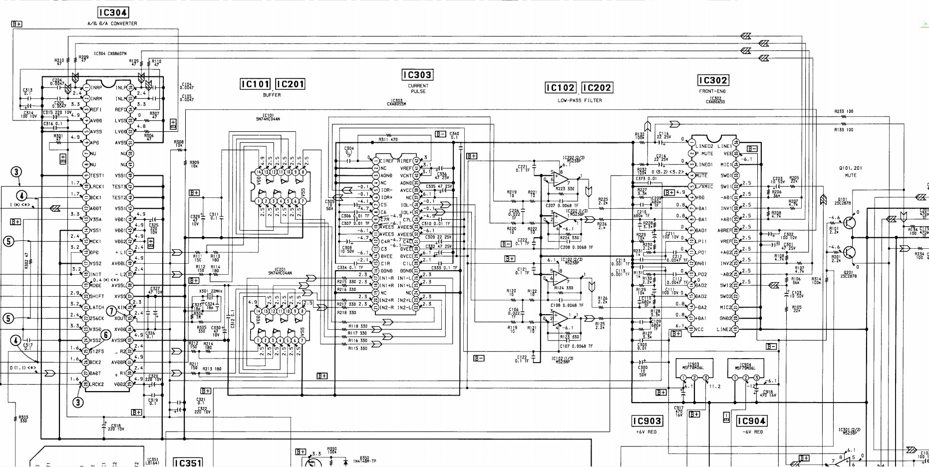

    Руки сильно чешутся. По схеме - NJM4558, по факту на плате - JRC4580DD. А по списку запчастей, в конце сервис-мануала - M5218AP.
    Если менять, то так, чтобы не трогать RC-цепи.

    Headphone Amp - M5218 - думаю заменить на MUSES8920.

    Что характерно, по ссылке всё перепутано. CDP-X707 это копия CDP-X779 на микрухах CXD2562Q. А CDP-X777 это их прародитель на CXD2552Q, ЦАПовым выхлопом с полностью дискретным выходным ОУ, и конденсаторами на выходе(в CDP-X707\Х779 интегратор)

    Кстати это не "тру хай-энд", "короткий тракт", а самая убогая и дешевая реализация ЦАПа от Sony. Лучше сразу избавляться от низших линеек - с ЦАПами ниже CXD2552\CXD2562 не стоит возиться в 2к19. Чтоб не путаться в названиях микрух, надо смотреть на частоту кварца - она должна быть 45.1584 МГц. В ХЕ510 кварц на 33 МГц, значит не "тру"

    Mikele, я имел ввиду чтоб "твикать" - ОУшечки менять. В случае с ХЕ510 их менять только шутки ради. Когда стоимость комплекта новых ОУ для твика сопоставима со стоимостью самого проигрывателя
    Вместо того чтоб продать 510-й, а деньги за MUSES добавить на покупку 900-го

    Mikele, ай. Лично для меня эти топовые Sony ES - обыденность, но не CD, а только ЦАП. И так вот сверху сразу видишь что там из нижних линеек можно было потвикать. У ХЕ900 вполне взрослая схема от ES занедорага, которую можно брать за "основу" для твикания

    Не сам проигрыватель, а резисторы после ЦАПа, 39+15 кОм. Так и оставить? Вы считаете это правильно?

    Кстати было такое что и сама Соня твикала свои "нижние" ЦАПы - добавлением микрухи CXA8055(2 штуки CXA8042 в одном корпусе) через буфер SN74HC04AN
    Но и здесь как видно не обошлось только заменой ОУ
    И что это дает?
  19. #58
    15.04.2009
    2,417
    По умолчанию Re: Замена ОУ JRC4580DD в CD-проигрывателе на какие и имеет ли вообще смысл?
    И что это дает?
    Понижение выходного сопротивления до единиц Ом. Разве не так?
    И главное что в самом ЦАПе, до того как этот ШИМ стал звуком. А не посредством аналоговых ОУ
    зы. Я вот в эту точку и буду подключать выхлоп от Х777ES. Там где выходы с CXA8042 на два конденсатора по 12 нФ. Как видно там выходное сопротивление настолько низкое, что даже 12нФ ничем не мешают. Еслиб эти 12нФ включить на массу где-то по аналогу, то от высоких частот бы ничего не осталось, и даже СЧ. А тут хоть бы что
