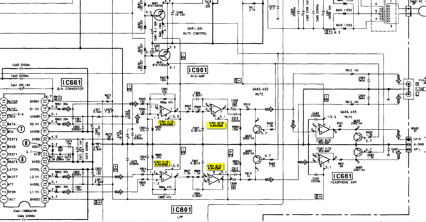

    Руки сильно чешутся. По схеме - NJM4558, по факту на плате - JRC4580DD. А по списку запчастей, в конце сервис-мануала - M5218AP.
    Если менять, то так, чтобы не трогать RC-цепи.

    Headphone Amp - M5218 - думаю заменить на MUSES8920.

    к сожалению, слово "XE510" - только в этой теме.

    Это вообще непонятно что. Элементарный стабилизатор на LM317 и какой-то кусок схемы ФНЧ для CDP361.

    Кстати было такое что и сама Соня твикала свои "нижние" ЦАПы - добавлением микрухи CXA8055(2 штуки CXA8042 в одном корпусе) через буфер SN74HC04AN
    Но и здесь как видно не обошлось только заменой ОУ

    Дело здесь не в характеристиках, а в топологии- все Лины 4558-4580,2068 не могут корректно работать как сумматор- вычитатель. Поэтому-2114,5532, ОРА2227.
    В пдфке 2114-й сразу написано, что она лучше чем 5532, и рекомендуется ей заменять
    Но не намного лучше чем 5533\34

    По умолчанию Re: Замена ОУ JRC4580DD в CD-проигрывателе на какие и имеет ли вообще смысл?
    Абонент, что, тебя заклинило- лучше, хуже, какая разница? Я про то , что Лины вообще не могут работать в этом месте. 5532 здесь по 20 рублей за глаза с избытком. Тема закрыта.

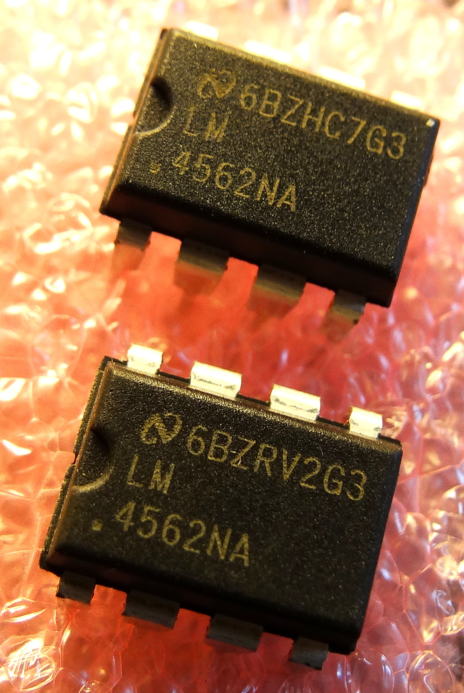

    LM4562 купил по 170 руб в ЧиД. Кто обладает телепатическими способностями, могут по фото проверить на подлинность.
    Техасовские опера. После приобретения Натиональ.
