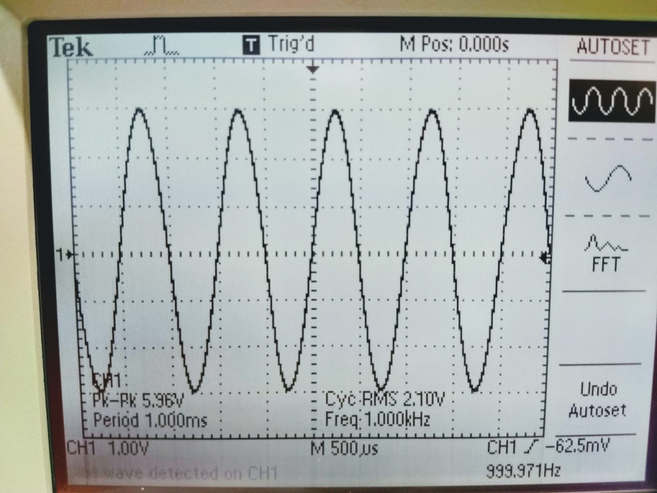

    Вообщем, это просто задница, ребята. Я тут полчаса набирал текст и вставлял картинки с осциллографа, а потом нажал "Отправить", а форум сказал, что я разлогинился. Это настоящее свинство.
    В знак протеста я просто оставлю одну фотку.

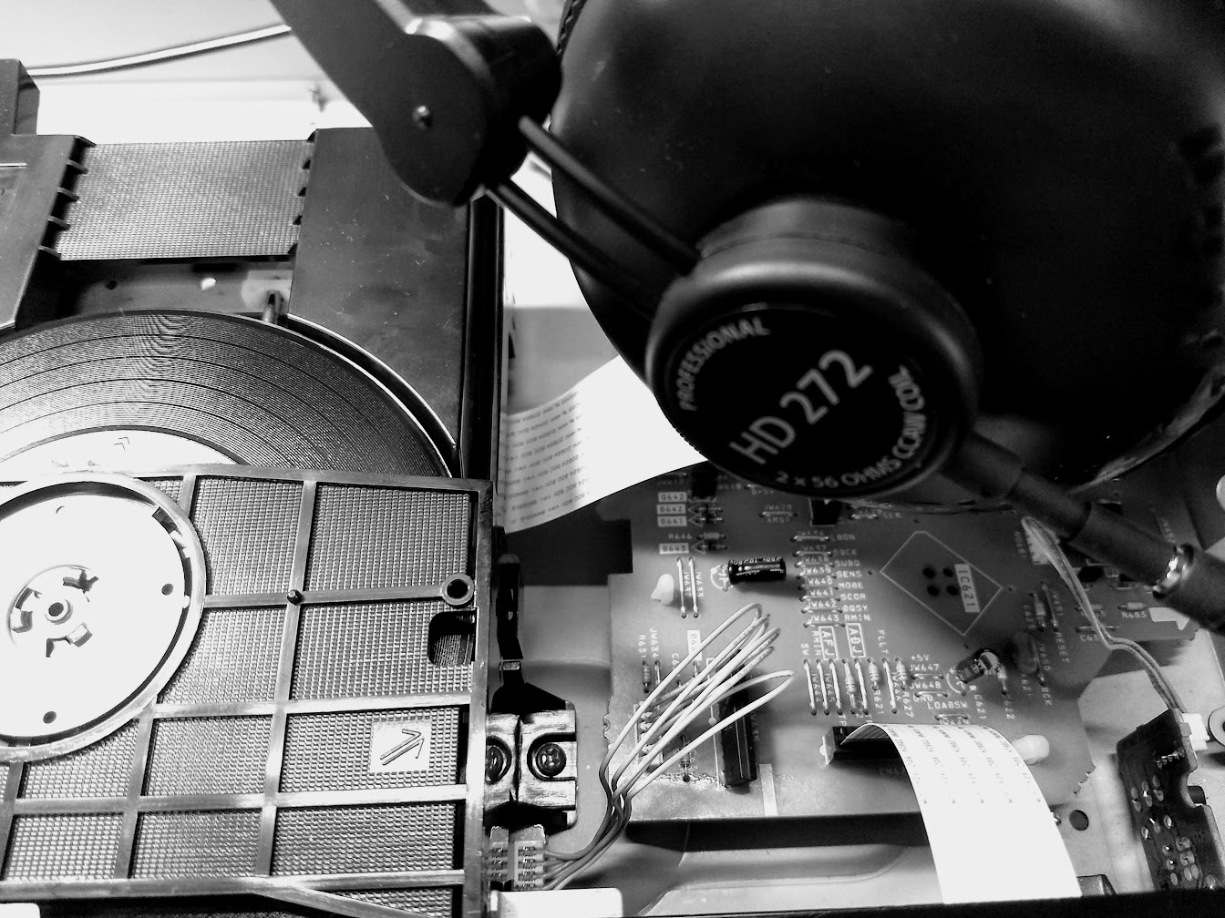

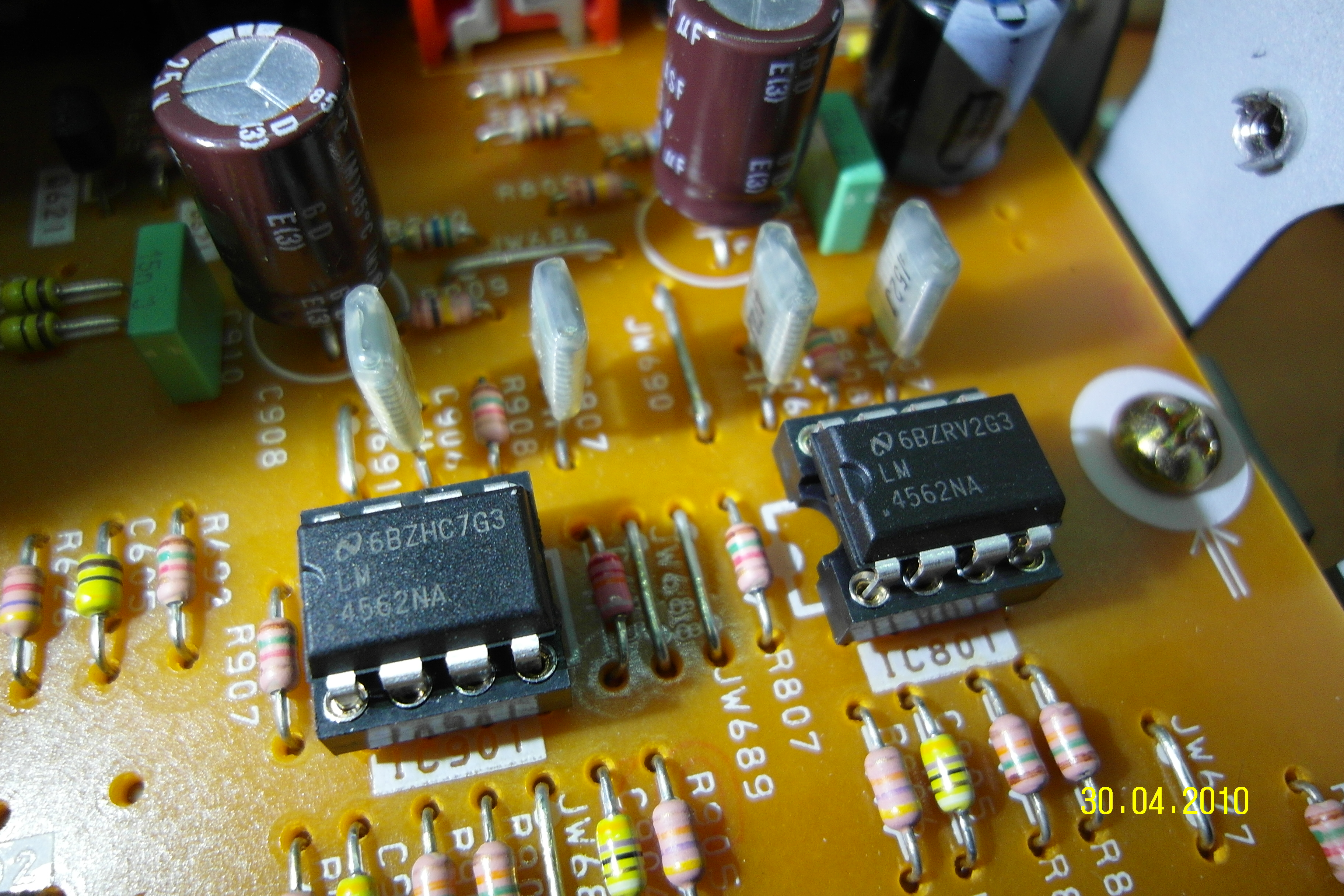

    Итак, я получил AD, запаял его на плату. Получил еще OPA2132 с Али. Ну, или что-то под видом OPA2132.

    Получается как минимум 4 варианта для тестов
    JRC4580+AD8397
    LM4562+AD8397
    LM4562+OPA2132
    LM4562+MUSES8920

    1. JRC4580+AD8397

    Меандр с диска Аудиохобби-2006, трек 64, треугольный трек 65, уровень -6dB у обоих. 1кГц.
    Меандр на входе и выходе PhoneAmp визуально и по уровню одинаковы. Искажений не видно.

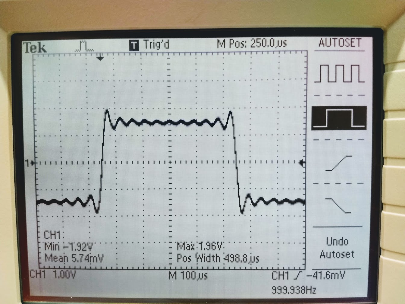

    2. LM4562+AD8397

    тоже всё красиво. Меандр, приходящий с ЦАП, такой же по форме!
    AD прилично греется! Палец терпит, но неохотно.

    3. LM4562+OPA2132
    Вложение 351656 Вложение 351657
    Опаньки, верхняя часть сигнала ограничена!
    Вложение 351658 На треугольном такая же картина, а это только -6dB.
    Синус 0dB Вложение 351659
    картинка ужасная, ограничение и сверху и снизу. Хуже, чем родной PhoneAmp.
    Получается что Opa ненастоящая! Или он вообще не подходит для PhoneAmp.

    Пару дней часами слушал эти 2 варианта, переставляя только PhoneAmp.
    Наушники Sennheser HD477 и Axelvox HD272. Слушал одни и те же треки, до головной боли. Вслушивался в нюансы. Разницы не могу почувствовать!

    Возможно, промеряю искажения через звуковую карту с помощью RMAA, если раздобуду такую карту.
    Явного победителя нет!
    Возможно, работай AD на более низкоомную нагрузку, он бы победил. Но наушники, что я использовал - 32 Ом и 56 Ом.

    Меандр не вполне понравился своей формой, хотя конечно это сложный сигнал для аудио.
    У кого есть проигрыватель высокого класса и осциллограф с нормальным пробником, могут померять и сравнить со своим. Трек 64.
    Интересно, как выглядит этот сигнал на топовых ЦАП.
