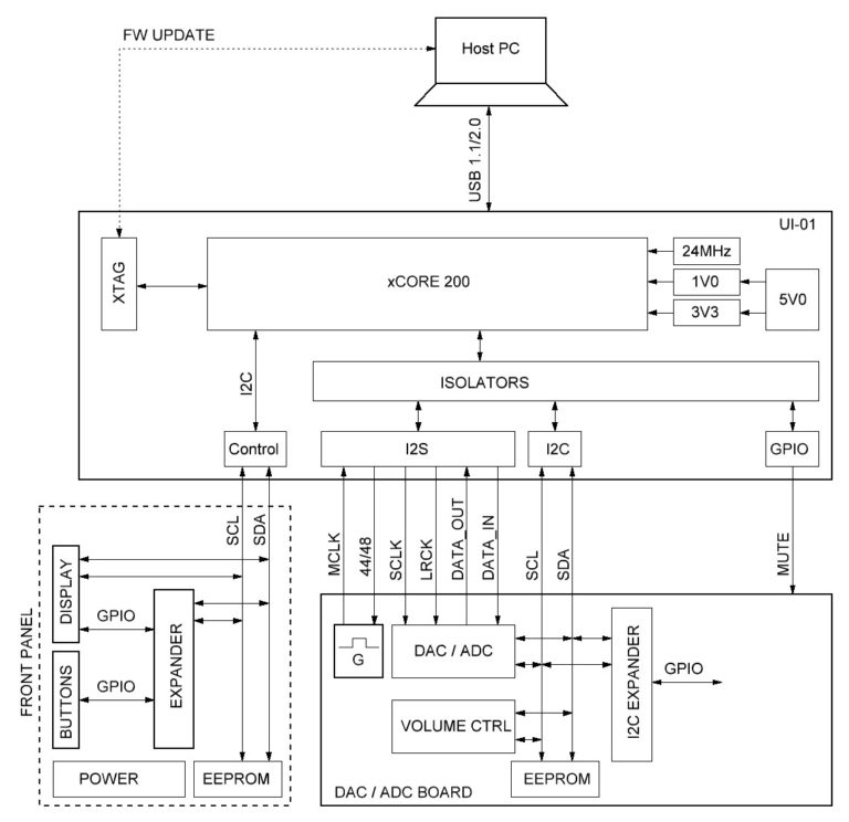

    Идея моего идеального транспорта такая:

    36,132
    По умолчанию Re: USB транспорт на XMOS с ЦФ на борту
    Сразу несколко замечаний:
    1) зачем использовать I2C а не SPI?
    SPI сама намного проще, намного быстрее, и намного проще пропускать ее через изоляторы. поскольку все однонаправленное.
    2) зачем ЕЕПРОМ иметь со стороны ЦАПа а не со стороны транспорта? Тем более, что в транспорте она и так уже есть и не нужно еще одной/двух?
    Аватар для maxssau
    15.08.2015
    Самара
    2,608
    Это всё пока идея в стадии отладки. По факту на транспорте первой версии присутствуют обе шины, дело вкуса.
    Eeprom на плате ЦАП и плате индикации. Нужны для того что бы транспорт сам мог идентифицировать подключенную к нему плату без кучи джамперов и такой же кучи прошивок под каждую плату. Это долго нудно,но по моему мнению оно того стоит. Цена еепромки думаю не нуждается в комментариях. Критика приветствуется.
    Последний раз редактировалось maxssau; 18.07.2019 в 22:23.
