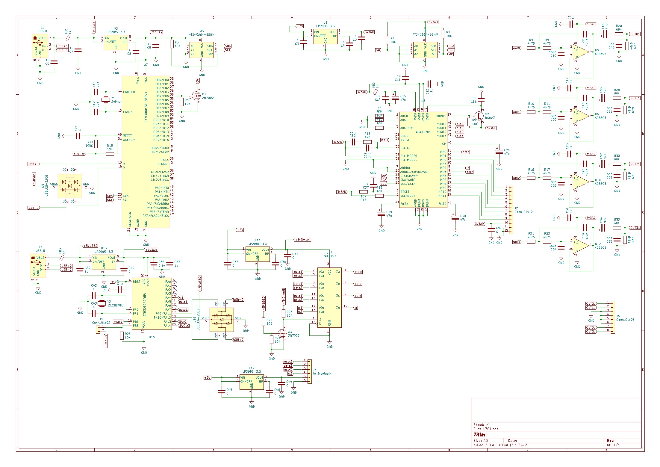

    Добрый день!
    Появилась задумка, сделать DSP c USB входом и программером на одной плате.
    Вкратце - FE1.1 USB HUB, от его портов питаются преобразователь USB>I2S на STM32 и USBi программатор на CY7C68013A. После них DSP ADAU1701.
    DSP может получать I2S или от USB или от Bluetooth, выходные ЦАП встроенные в DSP
    Необходимость работы обоих USB устройств для оперативной подстройки. Насколько могут ужиться все эти устройства на одной плате? Не нужно ли будет развязывать гальванически все эти устройства?

    По умолчанию Re: ADAU1701+STM32+CY7C68013A+FE1.1+Bluetooth 5>I2S
    А если сделать композитное устройство на stm32? Тогда хаб не нужен будет

    36,228
    Я собирался STM32F042F6P6 задействовать как преобразователь USB>I2S.
    А успеет?
    И у него же USB только FS.
    Может, лучше F723? Там HS PHY внутренний.
    Или F407 + внешний PHY.
    И зачем делать хаб, если USBi нужен почти одноразово? Я просто два USB-ращбема ставил, один для USBi, другой доя транспорта.
    На моих серийных ЦАПах тоже два разъема - один болшой USB-B для USB-транспорта, другой маленький mini-USB (или микро), тоже почти одноразовый" - для апгрейда прошивки проца ЦАПа.

    Аватар для DrModd
    17.07.2019
    1,053
    А успеет?
    48х24 должен успеть, большего для ADAU1701 нет необходимости.

    36,228
    Конечно, но если это не автомобильная техника (там и этого много) а стационарная - почему не взять ADAU1452 или подобное, которое может и выше работать?

    Аватар для DrModd
    17.07.2019
    1,053
    Значительно сложнее схематически, да и начинать надо с малого.
    Хочу апгрейдить активный сабвуфер от Sven HA1410, едут 3 UcD180, один на саб, два на сателлиты. Думаю тут ADAU1701 на своем месте будет.
    Нарисовал схему.
    Неиспользуемые ноги контроллеров, их можно оставить висячими?
