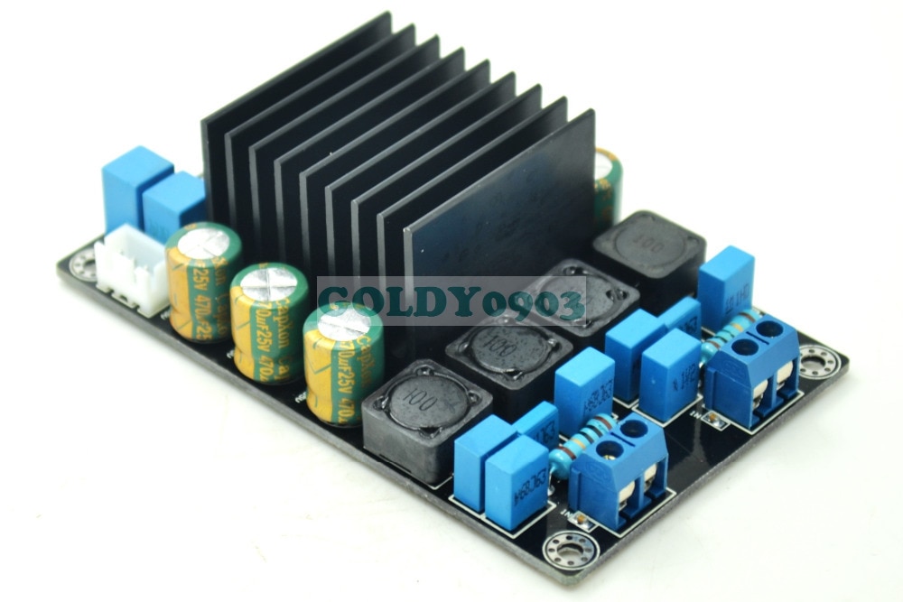

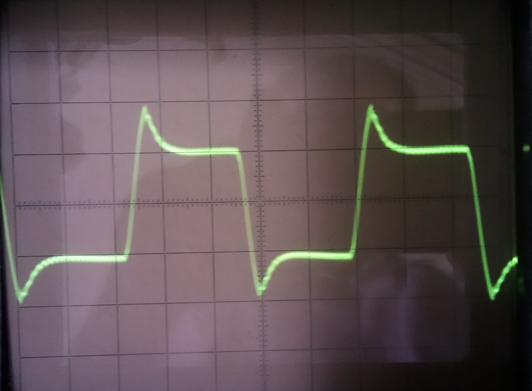

    Или шняга на TP2050, TC2001. Вчера приехала от алика.
    Схема похоже даташитная.
    http://radio-hobby.org/uploads/datas...k20/tk2050.pdf

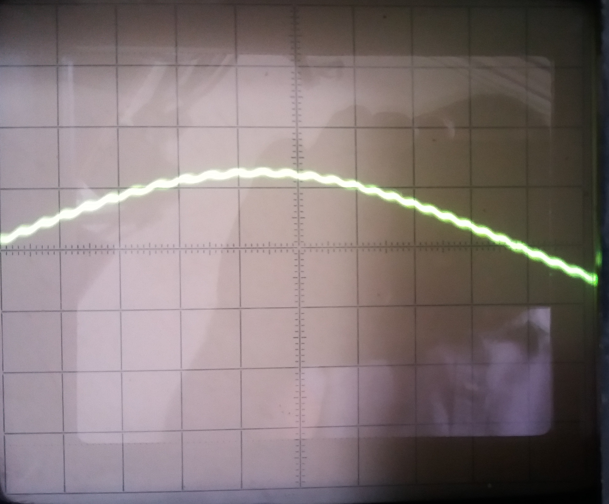

    Пощщупал овцеллографом, в клетке 10В, нагрузка 8,25 Ом, далее веселые картинки:
    Синус 10кГц
    Меандр 10кГц
    Меандр 1кГц
    Я с классом D впервые сталкиваюсь, так и должно быть? Ну меандр понятно, но что за неотфильтрованная лесенка на синусе?
    А ведь если в сети отзывы почитать, народ кипятком писает от звука, и детальный и ламповый
    Стоит с ним повозиться? Может фильтра добавить? Или нести на авито?

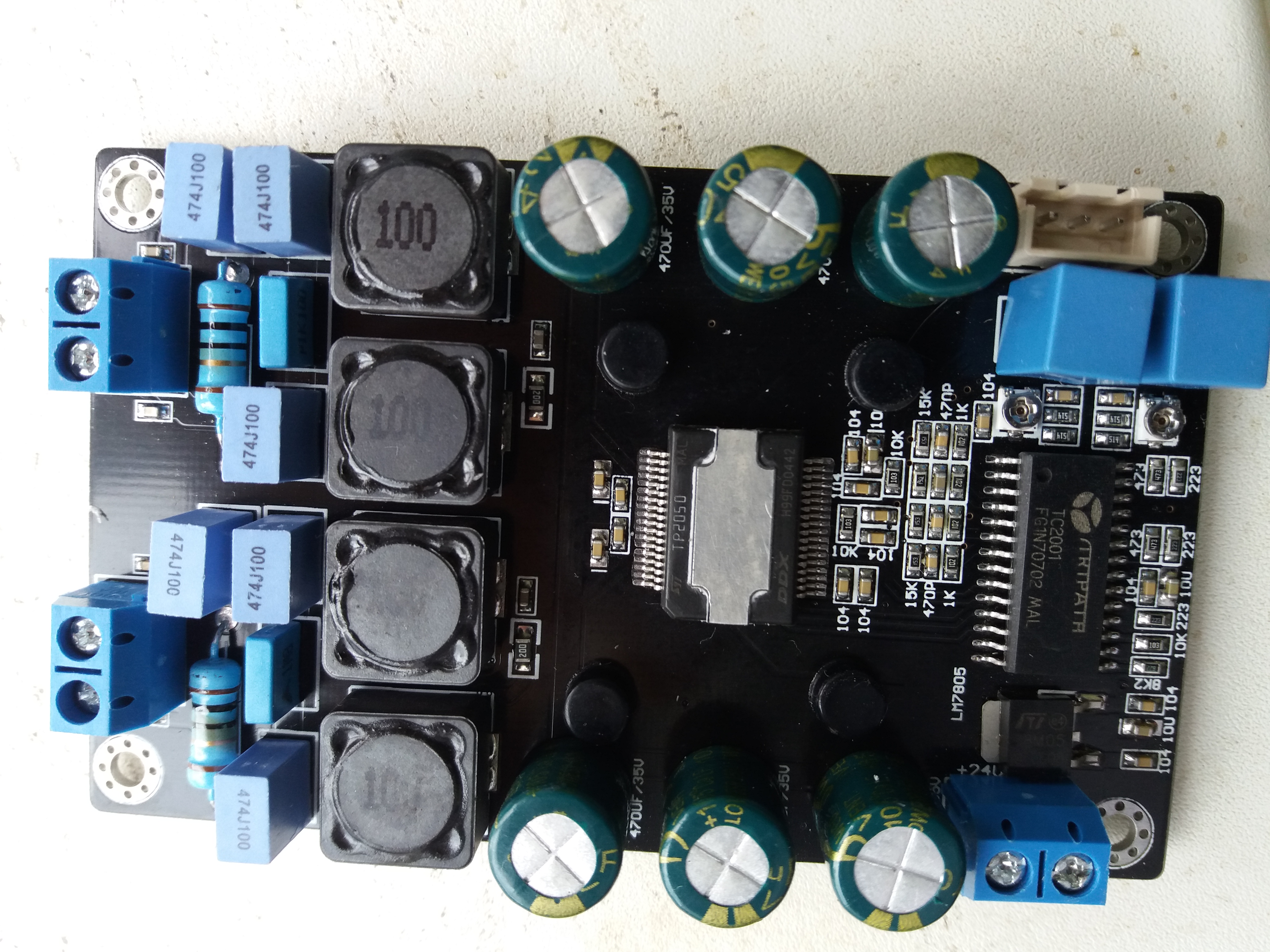

    По умолчанию Re: Китайский класс Т
    Чета меня жаба душит еще тыщщу за фильтра отдавать. Вот такие дросселя, как на плате могу с мамок наковырять, лавсановые кондеры тоже не жалко, это если у меня не получится его в баланс перевести, и если не спалю издеваясь.
    Пока оторвал радиатор, он на какой-то герметик был приклеен, на вид силиконовый герметик и я очень сомневаюсь, что он теплопроводный.
    Усиление у этой платы конское, чуть уровень с генератора повернешь, сразу в клип и защиту на БП выбивает. Если усиление уменьшу 15к в фидбэке заменб на 5,6к на устойчивость это не повлияет?
    Ага, нашел чем радиатор был приклеен. Stars-922 у тех же китайцев. Имхо суперклей получше будет, там слой тоненький при склеивании получается.

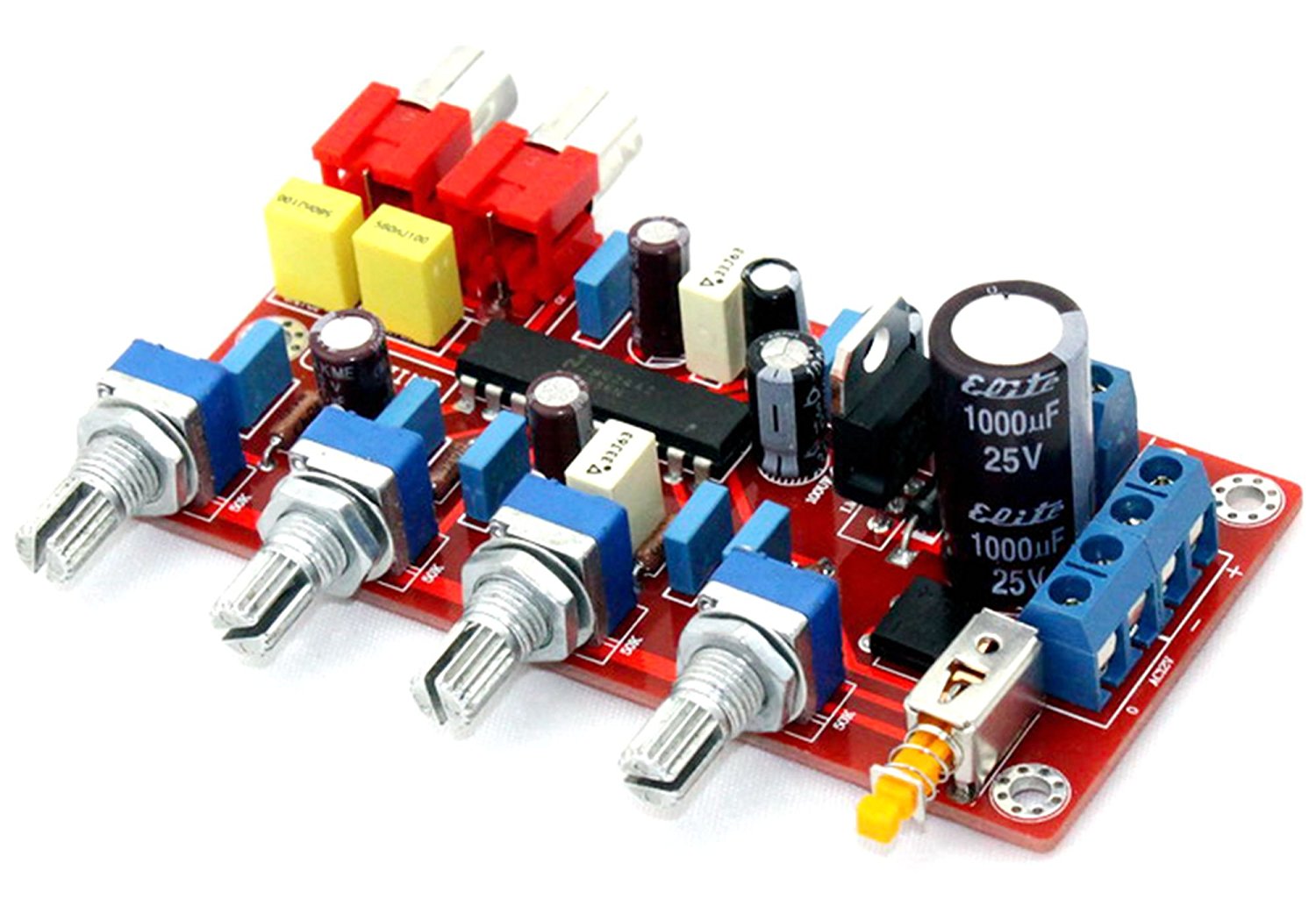

    я плату не копал, подключил на вход китайскую плату с алика - регулятор тембра и громкости
    получился очень бюджетный усь. со старыми колонками играет, на hi-fi(end) не претендует.
    Остатки несущей 650 кГц, совершенно типичная картина для любого класса D/T
    А "лесенка" с нагрузкой на выходе? Может кетайцы еще проволоки в дроссели не доложили.

    И с нагрузкой, и без, лесенка всегда.
    ---------- Сообщение добавлено 20:27 ---------- Предыдущее сообщение было 20:26 ----------
    Наверное не для любого, а для голимо китайского.

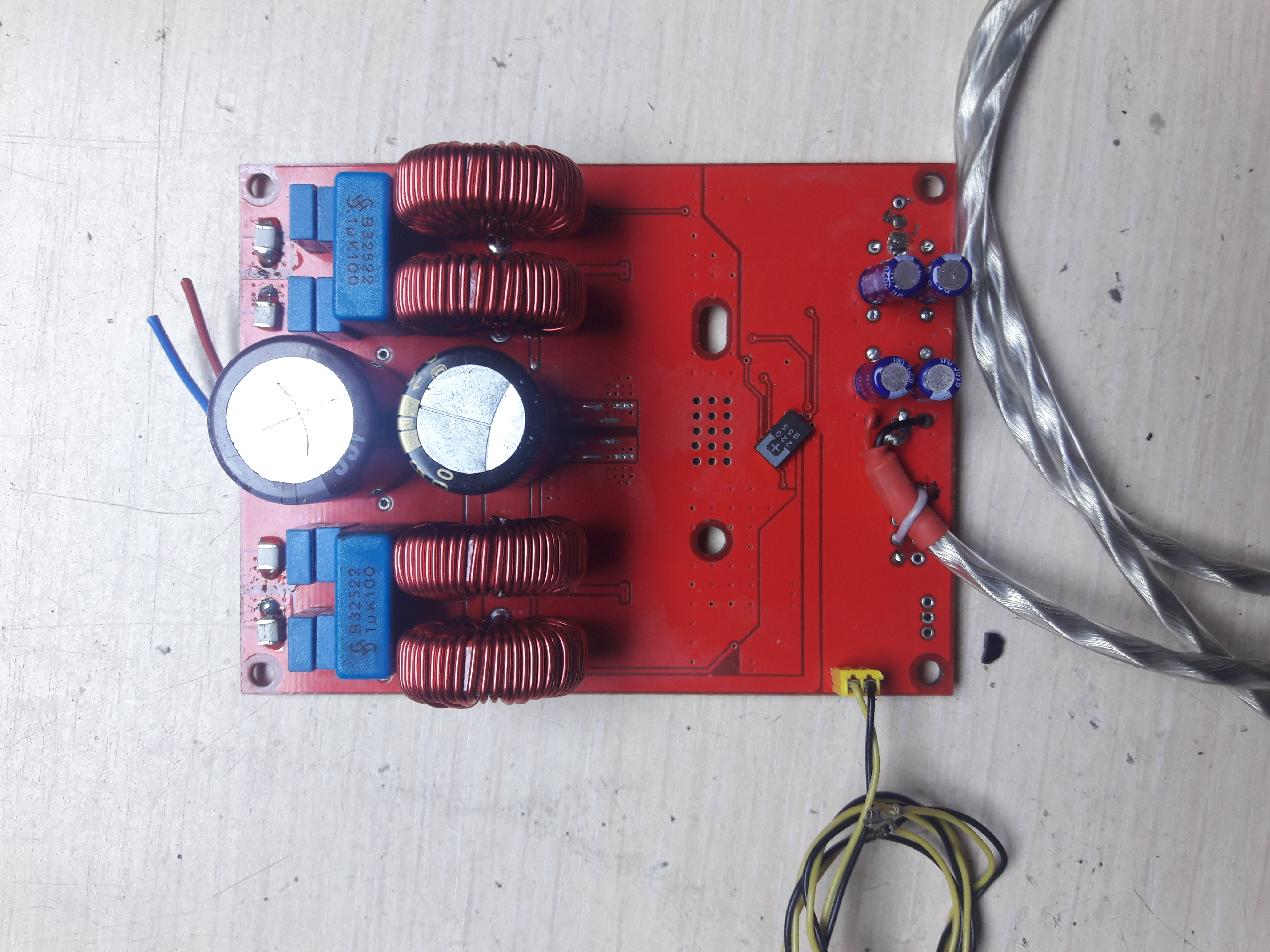

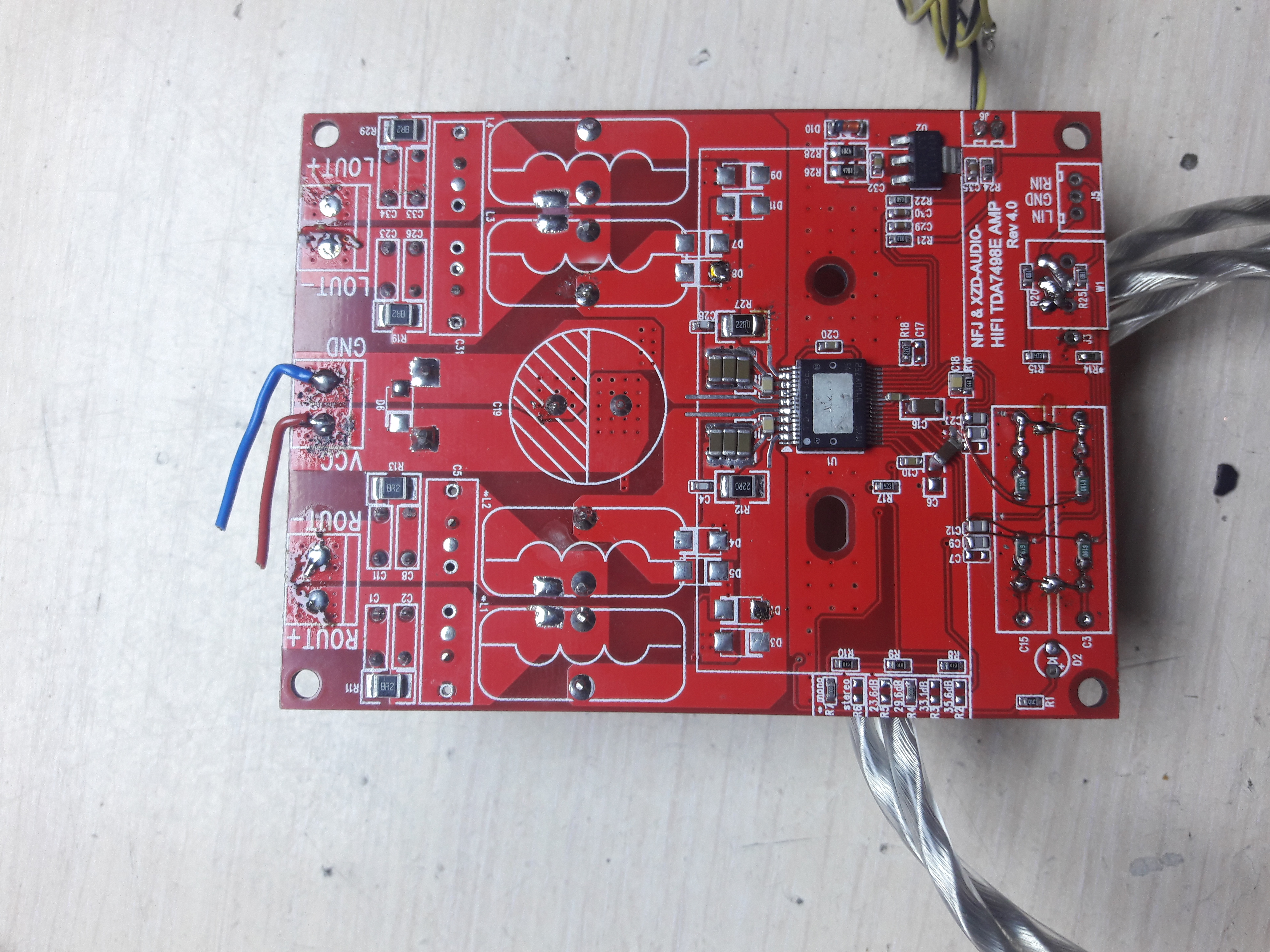

  10. Завсегдатай Аватар для Pest
    02.07.2009
    Архангельск
    31
    1.799
    У всех этих китайских плат большие проблемы с трассировкой. На компонентах тоже экономят. Интересно, какой ток насыщения у индуктивностей фильтра на этой плате из шапки... (вопрос с подвохом). И чипсет не удачный имхо. Лучше брать на микросхемах, имеющих аналоговую обратную связь. Например TDA7498, TPA3xxx и подобные. Без ООС любые неидеальности в питании сказываются на результате гораздо сильнее, а их (неидеальностей) на этих платах хоть отбавляй. Плюсом, блок питания тоже вряд-ли будет идеальным.
    Сами платы лучше выбирать с нормальными индукторами и сносной трассировкой. Вдобавок можно сразу закупаться керамическими конденсаторами большой емкости и на 50-100В, иначе о нормальной развязке силового питания можно забыть - по умолчанию на всех платах что мне приходили стоят 0,1мкФ, что конечно очень смешно.
    В общем без напильника совсем плохо. А доброй половине плат оттуда и напильник не поможет.
    На TDA7498E мне наиболее сносной и напильникопригодной показалась вот эта, не самая популярная плата (уже доработана):

  11. Частый гость Аватар для onv23
    24.07.2013
    365
    В таком случае International Rectifier (iraudampxx), Bang & Olufsen/ICEpower (50/125asx2), Hypex - "голимые китайцы". У всех остаток несущей - 100-200мВ
