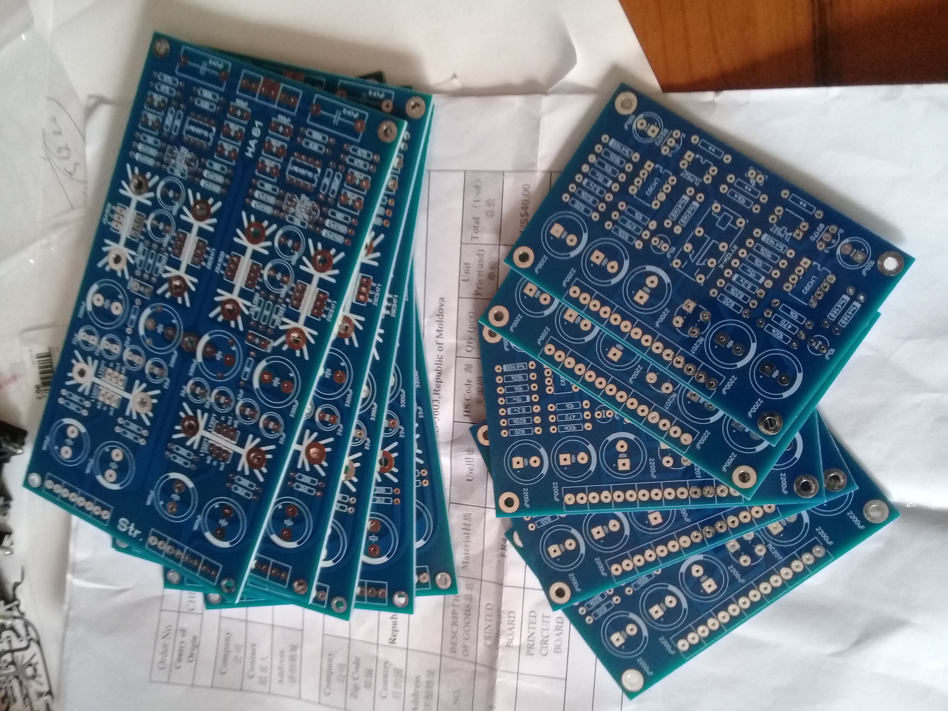

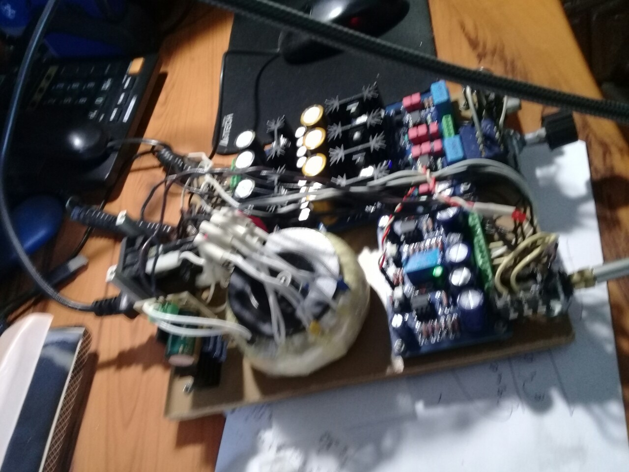

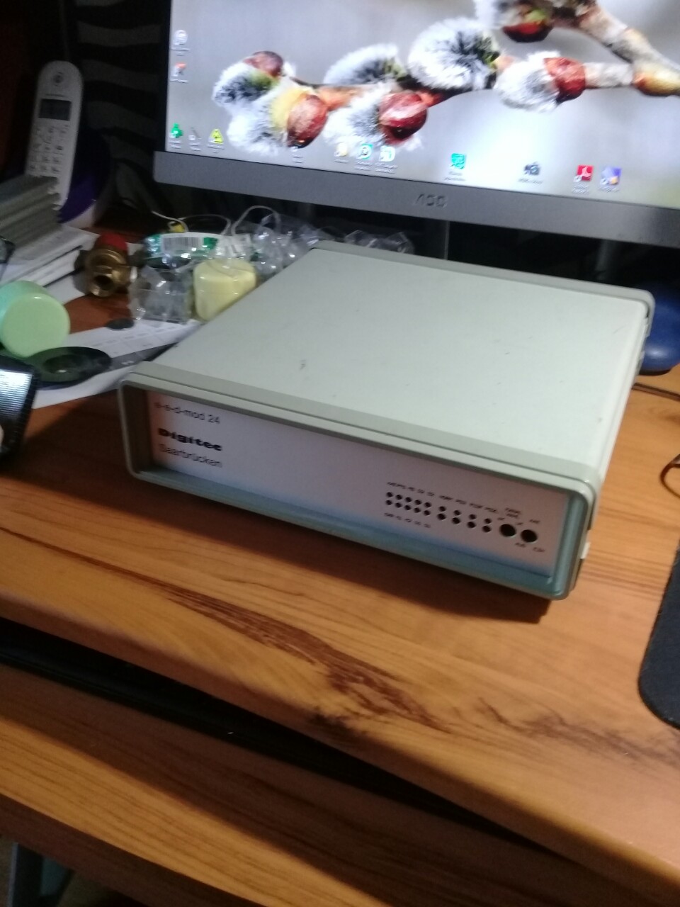

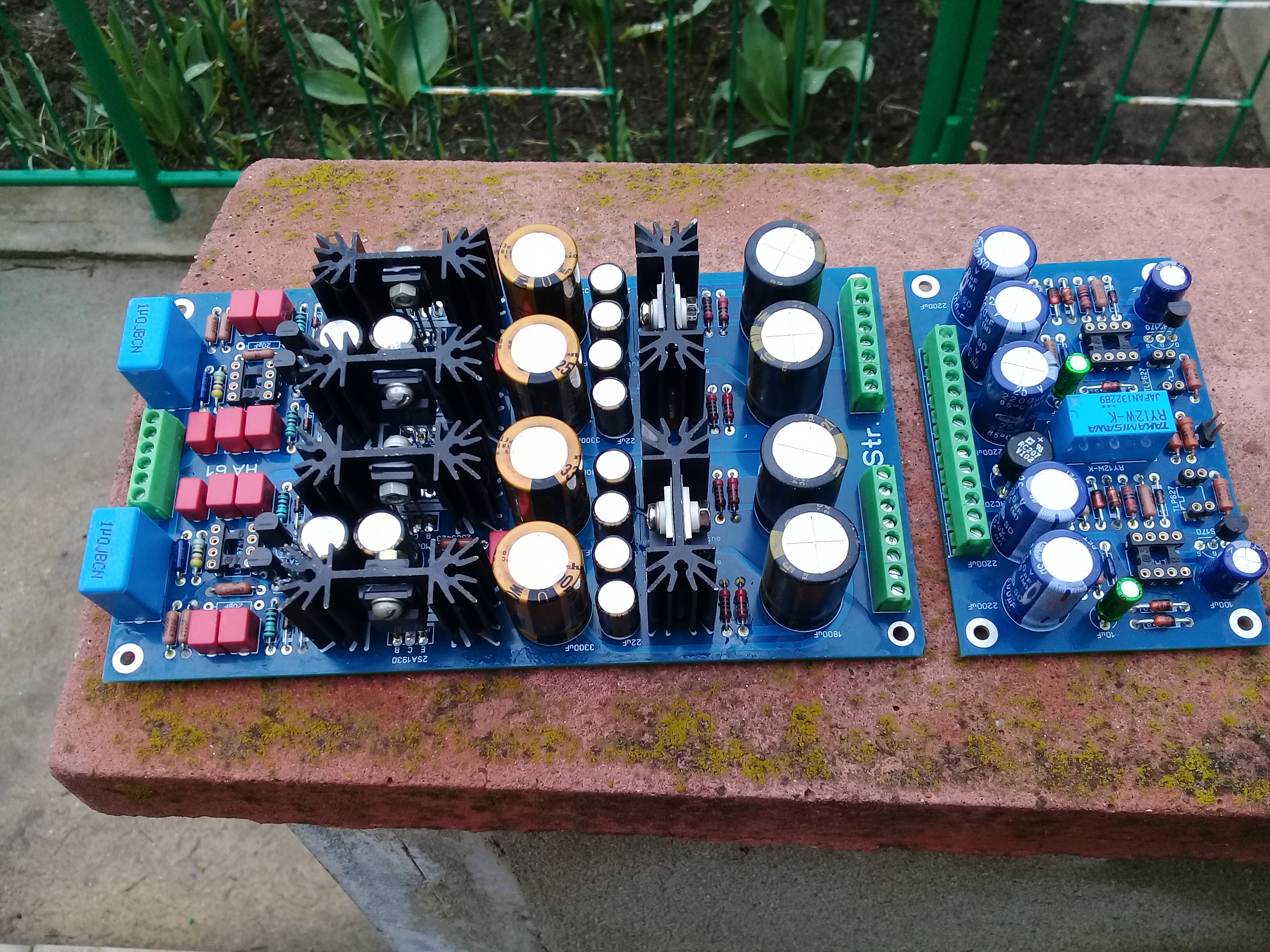

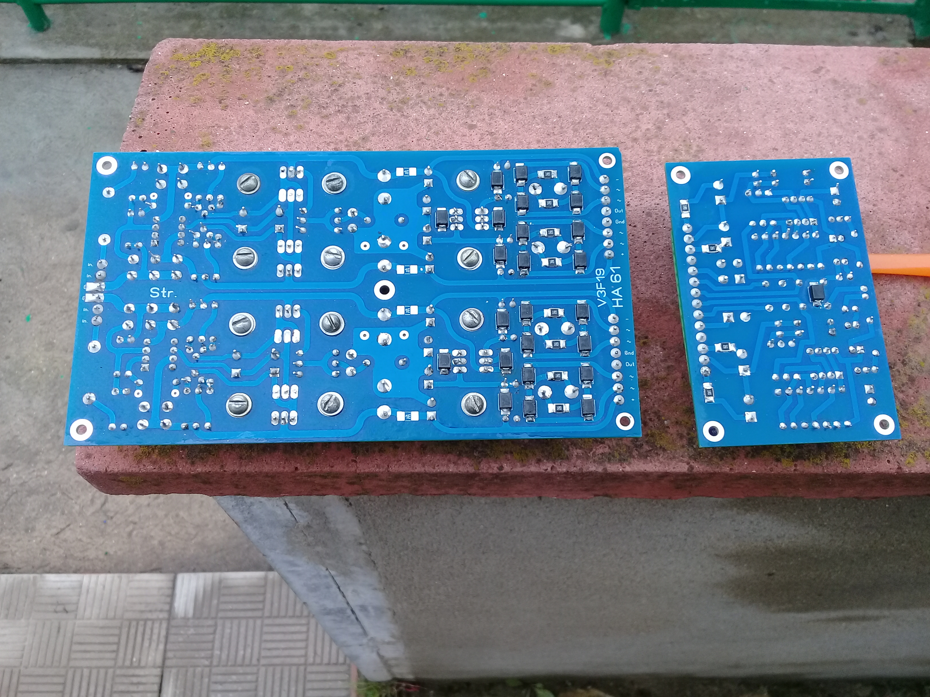

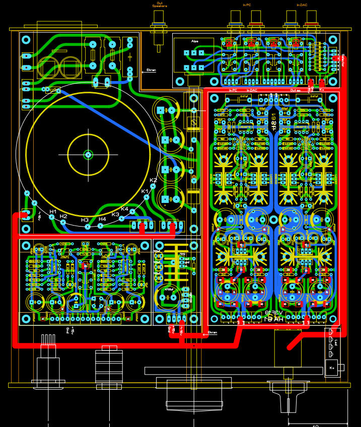

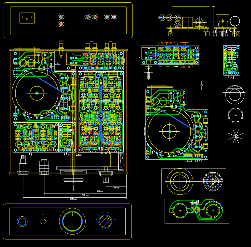

    Некоторое время назад, начал делать усь для наушников. За основу был взят НА61. Разводку делал по новой, но в основном, повторяется авторская разводка. Но я сделал разводку самих усилителей отдельно от защиты. Сделал как двойное моно. Заказал платы, спаял, вроде как работает. Делать какие-то спецзамеры параметров, не имею возможности.. Собрал пока что 3 платы (на фотке макета видно), сам усь, защита и стабилизатор "для сервиса". Планирую сделать ещё плату входной коммутации (2 входа), блок питания с защитой от постоянки в сети, и плату подсветки лицевой панели. Сейчас делаю компоновку в корпус (корпус трофейный). Жду некоторые детали (стойки, леды, пистоны итд). Сейчас усь "живёт и дышит" на фанерке (фото в студии )
    Если у кого есть желание пообсуждать сабж, идеи, замечания, милости просим на "огонёк".

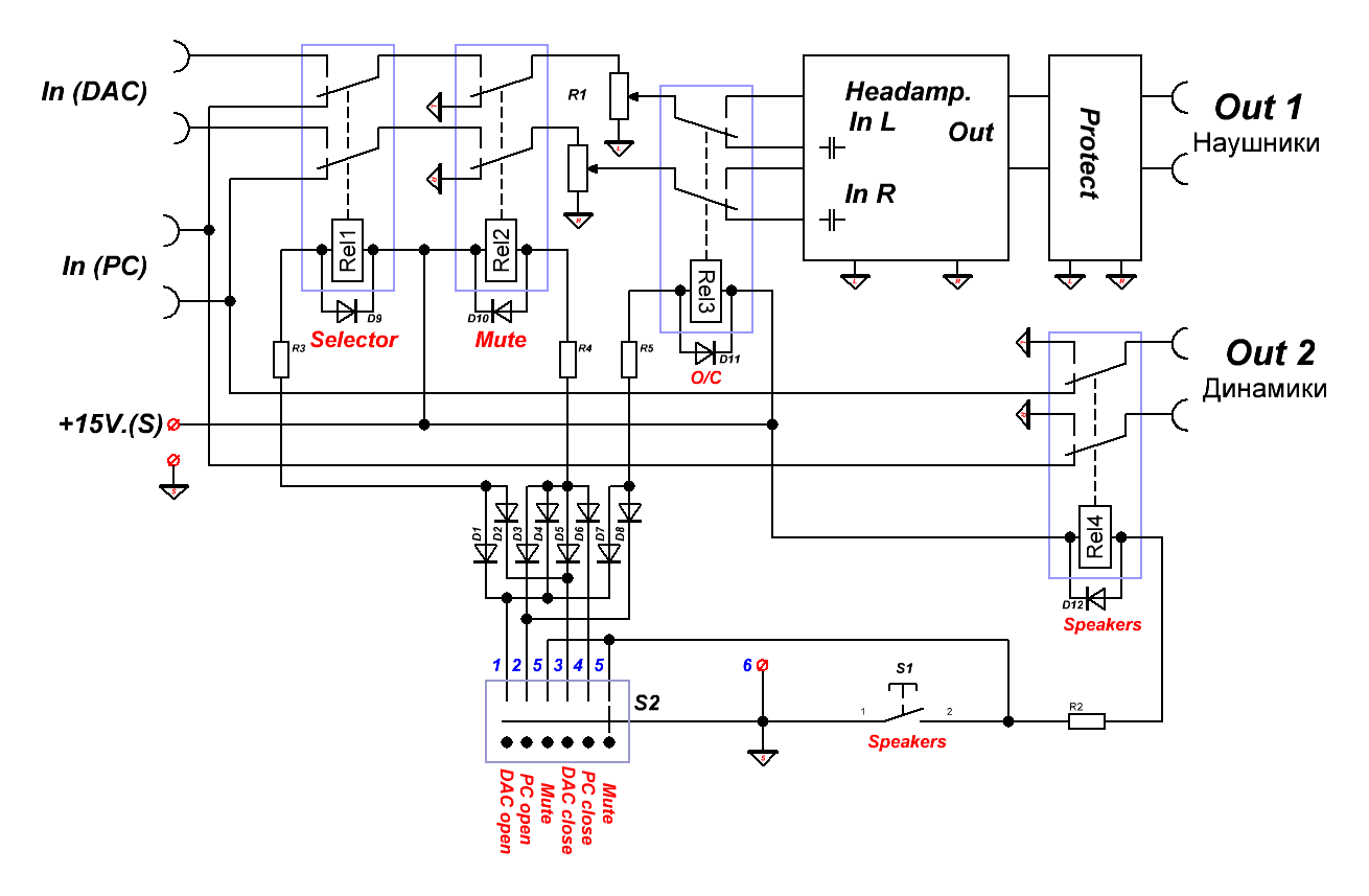

    Это вопрос, конечно, религиозный, но пускать входной сигнал последовательно через три группы контактов я бы не стал. Можно попробовать собрать на шину, или на две шины. Например, как реализовано в Lynx_P71 можно посмотреть.
    По компоновке - на первый взгляд не хватает места для укладки проводов. Вторым этажом класть провода не очень технологично, неудобно монтировать и обслуживать.
    Ну а как же разные регуляторы громкости на основе реле?! Например Никитина... Там он хоть и идёт через резисторы и групы контактов, но всё же...
    По проводам.. От платы комутатора идут 6 проводов (шлейф) на галетник рядом со стенкой корпуса справа (от платы до стенки около 8мм). Ещё 2 провода идут на кнопку сбоку. 2 других провода, идут на стабилизатор.. (все трассы нарисованы жирным красным..)
    По плате питания то же самое, но слева, те же 8 мм от платы до корпуса Смотрим картинку.. Считаете что этого не хватит?
    ---------- Сообщение добавлено 18:03 ---------- Предыдущее сообщение было 18:01 ----------
    Основные же провода идут спереди, там ничто не мешает и места полно..

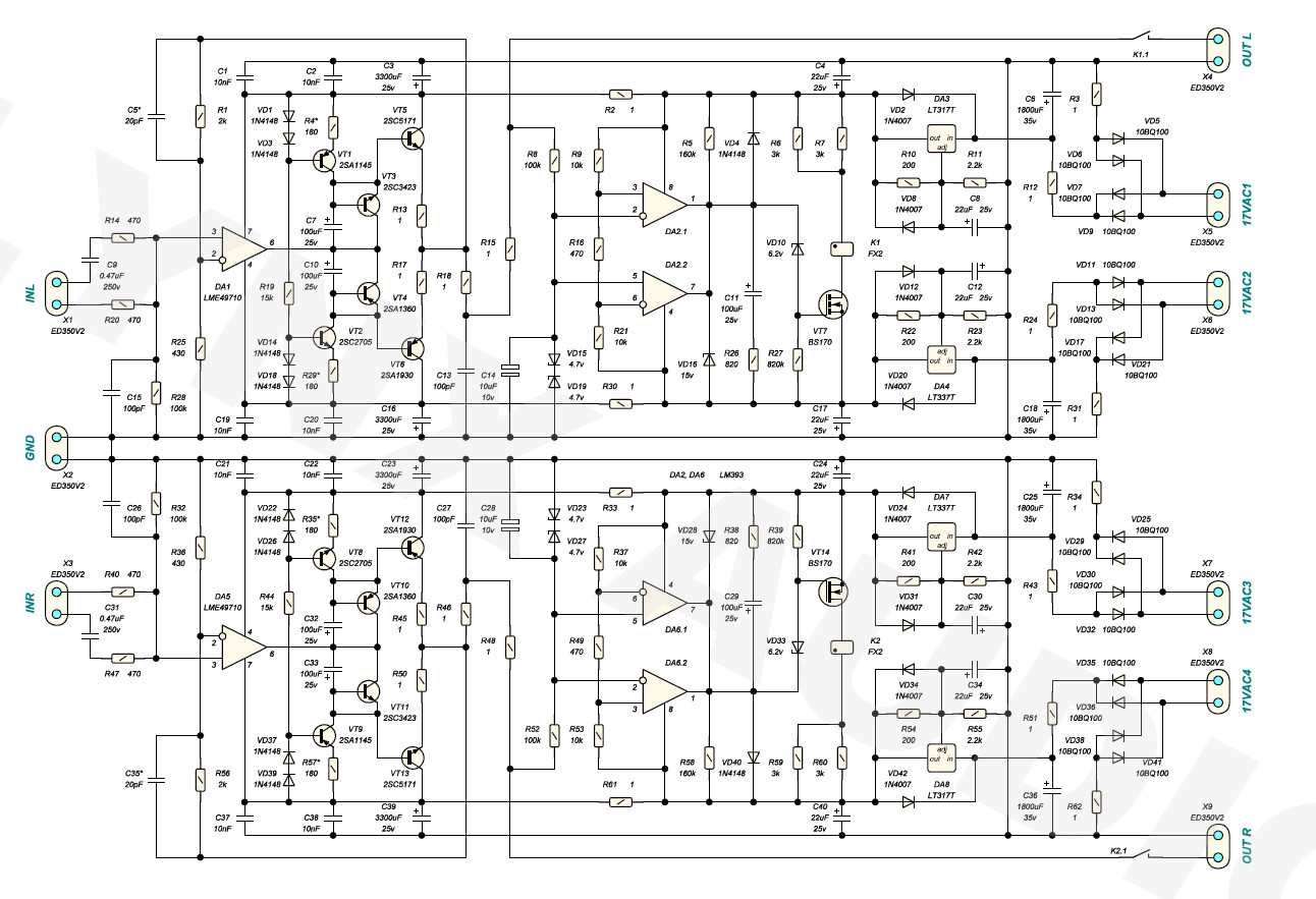

    В схеме усилителя ошибок нет ?
    Аватар для strannicmd
    28.04.2006
    Modena (I)
    903
    По умолчанию Re: Усилитель для наушников HA61.STR
    Я ведь написал, на фанерке собран, работает, платы которые собраны, все работают. Ошибок нет.
    Если ты заметил что скачешь на дохлой лошади..., слезь...
    Завсегдатай Аватар для Геннадий3
    04.11.2009
    75
    2,247
    А в схеме в шапке темы ?
    28.04.2006
    Modena (I)
    903
    В какой именно схеме? Если есть подозрения, спрашивайте конкретно, что именно Вас смущает?

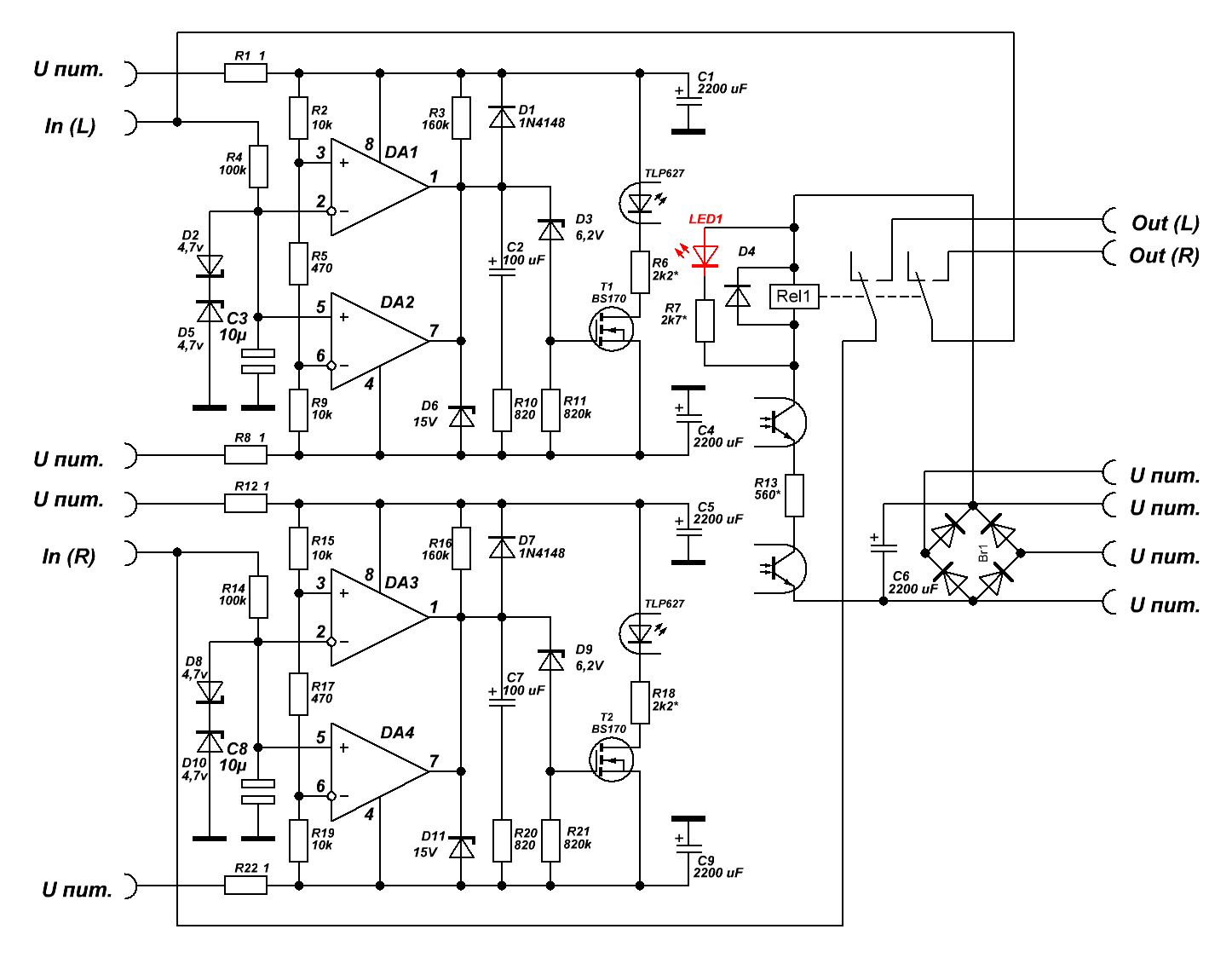

    А с какой целью делалось двойное моно, если в итоге земля на ушах замкнется? Или на БП, или на защите. Так ведь можно и петель наделать.
    Спрашиваю без под...ба, просто для развития кругозора.
    28.04.2006
    Modena (I)
    903
    Земля ни на защите ни на БП не замыкается. В защите для этого стоят оптроны. А для защиты и прочего сервиса,стоит отдельный БП. (отдельная обмотка на трансе + свой стабилизатор).
    А на выходе (на наушниках), можно разделить земли, некоторые наушники позволяют "развязать" каналы без больших телодвижений. На плате коммутации земли тоже развязаны. Что-б реализовать полностью , по всему усю, двойное моно, нужно лишь найти соответствующие наушники (которые можно развязать непосредственно в разъёме), и найти разъём маму на 4 контакта для лицевой.. Вроде всё предусмотрел... Если что, проверьте выложенное, для того и публиковал, в частности..
