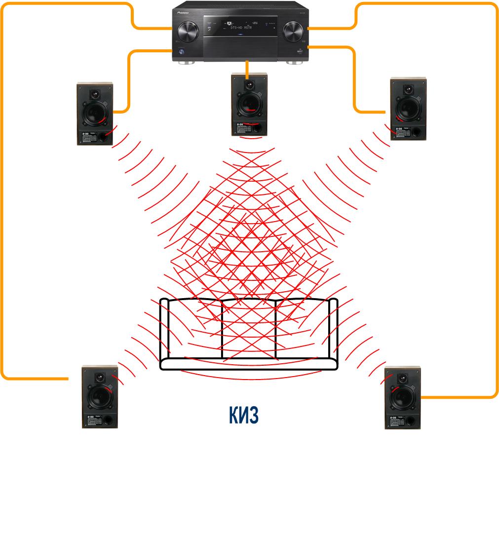

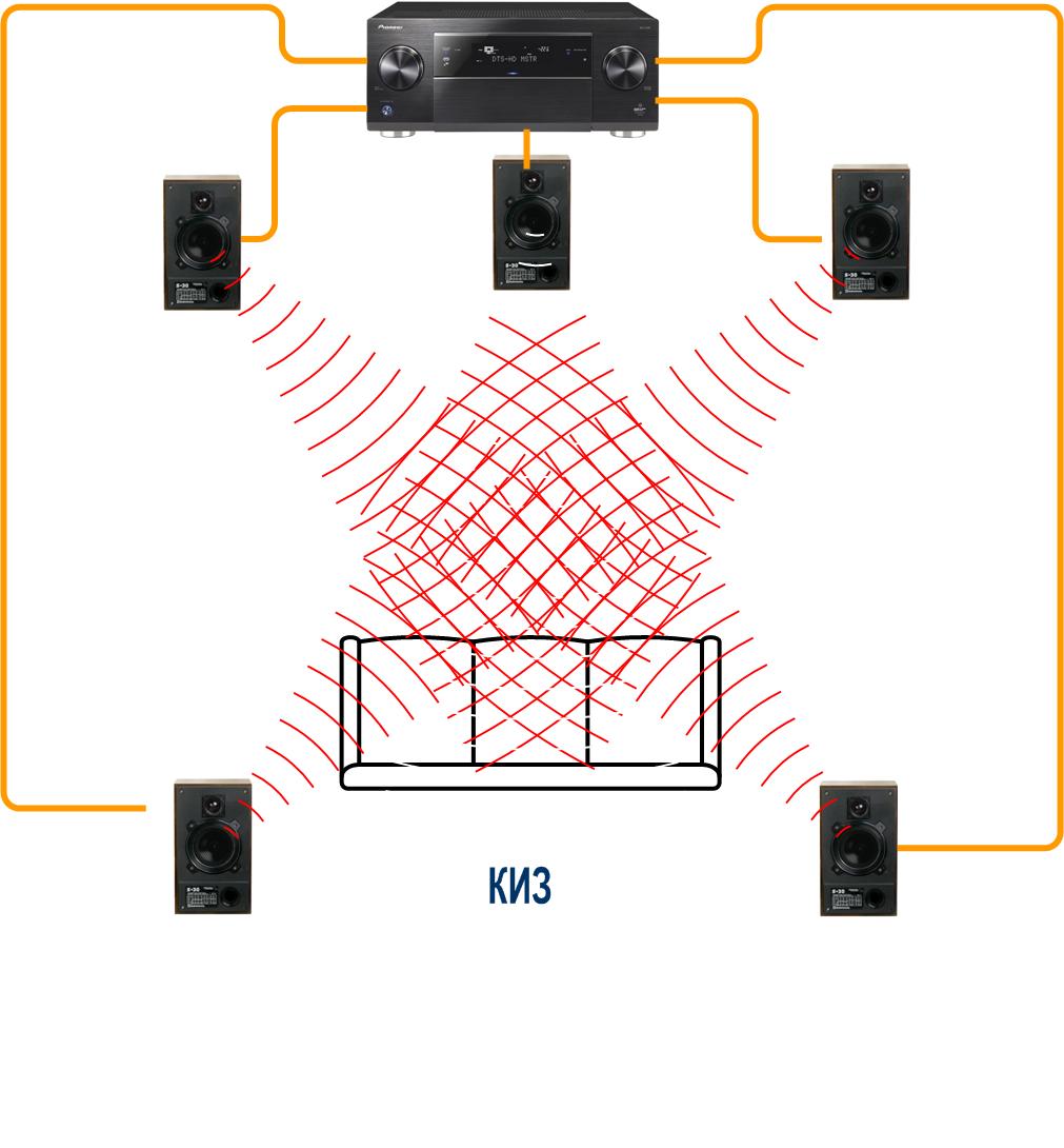

    Цитата Сообщение от Zork1 Посмотреть сообщение
    В 5.1 по умолчанию деление саб-мид
    Именно так!
    Когда я нарисовал для себя эти картинки то понял, что интерференционная картина с 5 АС не складывается, а складывается с 4-х (квадро).
    А центр, это то, что должно быть моно.
    Когда послушал SACD Diana Crall, то там так и записано.
    Все инструменты и голос через фронты, из тылов одно "эхо", а центр, это контрабас и барабан и всё.
    Т.е. моно мидбас, которым subsonic всем "плеш проел".

    Спорная аналогия, центральный канал это не мономидбас стерео который проповедует subsonic.И цели применения другие.

    Спорная аналогия
    Ничего спорного. subsonic предлагает сгребать весь мидбас в одну точку, а многоканал только те инструменты, которые вызывают "пиршество стояков", как писал один форумчанин.
    Ящитаю второе лучше, т.к. по моему мнению, ощущение пространства создают субгармоники "обычных" инструментов в мид/басовом диапазоне в т.ч.
    Остальные назначения центрального канала я опускаю.

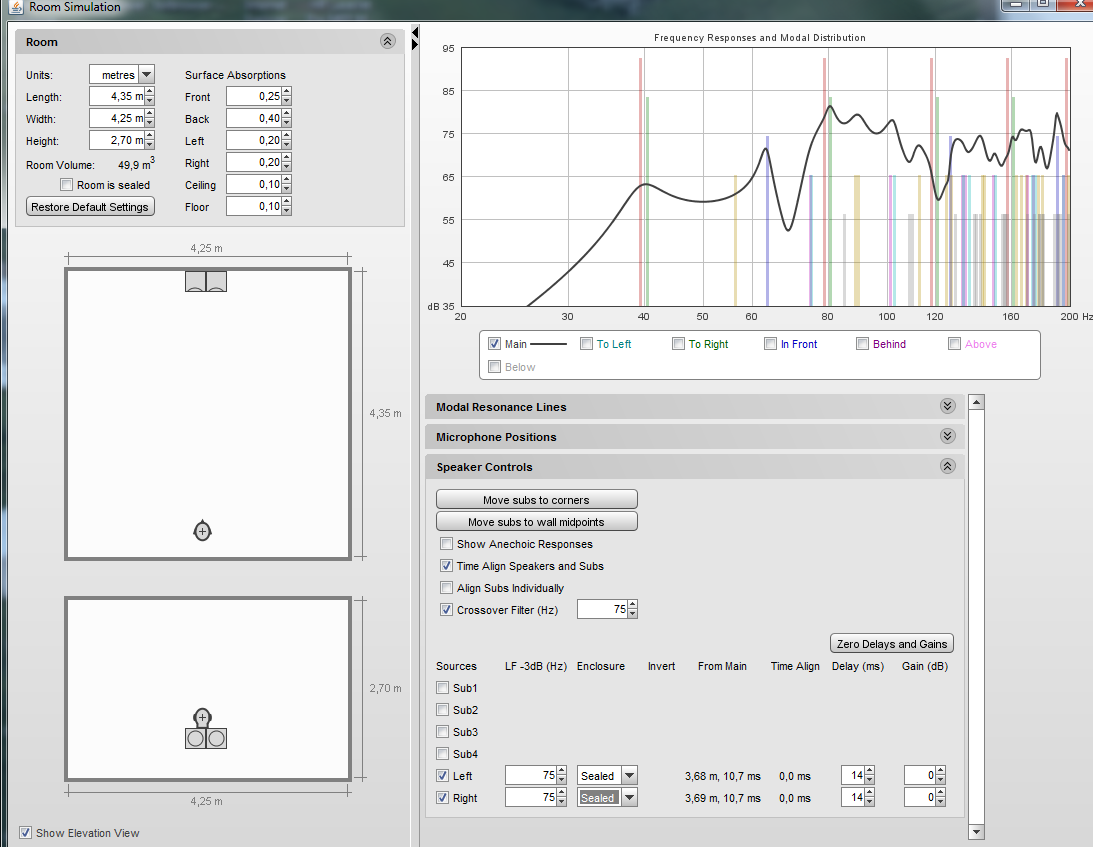

    Моно-мидбас позволяет укротить буйство отражений, за счёт "кластерной" конструкции равномерно распределив их по помещению.
    Ой, что то не так, не находите?

    По умолчанию Re: Домашний кинотеатр и стерео в одном помещении
    Этот симулятор, можно как хочешь крутить, он не истина в.....,
    Серьёзно ?
    Если бы я показал реальные измерения которые показывают тот же результат в конкретной кдп, что бы вы тогда сказали?
    Прежде чем разместить мидбас,ы по "стандартной" схеме я сделал измерения двух вариантов, стандартная схема оказалась гораздо ровнее чем центральное расположение, моды не обмануть, в каждой конкретной кдп будет свой наилучший вариант размещения, к слову о симуляции, в кдп правильной формы симуляция совпадает с измерениями почти в 0
    Ну а что бы я сказал, сказал что вы молодец и вам повезло!
    Как правило в случае вашего случая Глухое помещение определённых пропорций с жёсткими внешними ограждениями по границе помещения, как правило подвальное помещение. В комнатах много квартирных домов, вас постигнет разочарования, операйся вы исключительно, на показания симулятора.
