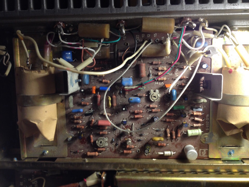

    Фото печатной платы, фотограф с меня тот еще,Нажмите на изображение для увеличения.
ID:	350439 но тем не менее
    Старый знакомый Аватар для Димитрий К
    12.03.2019
    520
    По умолчанию Re: Лорта 150 ум 204с плавающий дефект
    Достаточно чтобы понять - велика вероятность, что где-то имеется несанкционированный контакт, или обрыв. С лупой и хорошим светом проверять, сверяясь со схемой дорожек в мануале.
    12.07.2019
    11
    вкратце, усилитель запустился, объяснение ремонта чуть позже, подскажите про ток покоя, все делают по разному, выставляю на эмиттерных резисторах R46 R47 по падению напряжения, сейчас 25мВ, на слух искажений по низам нет, после получаса прослушивания на уровне громкости больше половины, радиатор охлаждения теплый, если ставить 15мВ там да, слышна ступенька. от усилителя требуется долговременная работа на открытых площадках, близко к максимальной мощности, поэтому выставлять большой ток не хочется а сдвоенные выходные транзисторы мне еще не попадались. кто что скажет посоветует?
