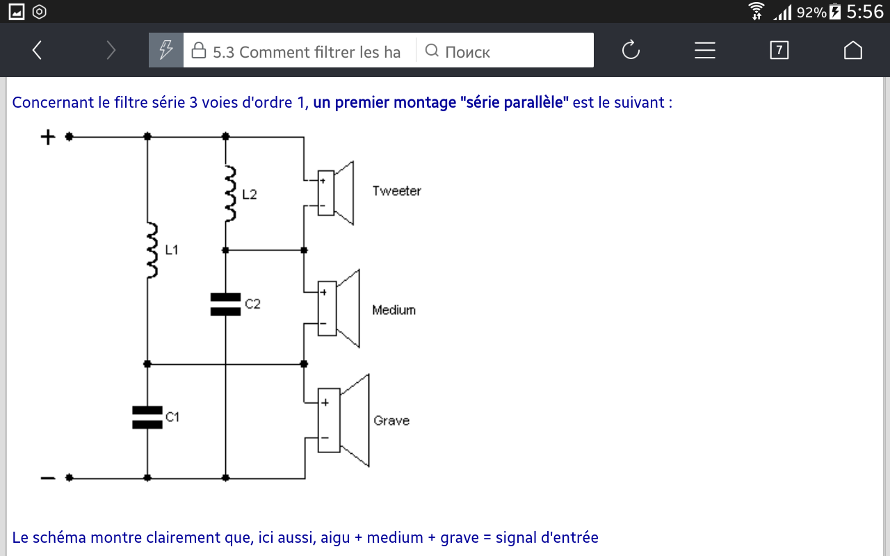

    А вот, что думаете о последовательных кроссоверах в АС? Можно ли добиться звучания? Уверен здесь все люди увлечённые и пробовали такой вариант кроссоверов.

    Последовательный фильтр?
    Я делал и не раз. Сейчас акустика "МАС-4", которая идёт в комплекте с "VEF-101 Stereo" переделана на последовательный.
    Но в трёх полосных системах, больше нравится такой:
    Хороший СЧ или ШП на серединку и думаю, что будете довольны. L-Pad как видим допустим:

    А если для двух полоски? Вариант последовательный фильтр. Единственное,что смущает как себя ведёт ВЧ драйвер. Не хочется его сильно нагружать!

    В книге Гапоненко описывается хорошо - https://forum.vegalab.ru/showthread....=1#post2444038
    Та, которая - Акустические системы своими руками
    ВЧ вроде нужен такой, чтобы резонансная частота была раза в 4 ниже частоты раздела.
    Я делал и не раз.
    Аналогично...вот вариант 3-х полоски, только порядки там повыше .. и итун к тому же ))
Название:	III порядок WWMTMWW_old.png
