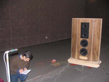

    посчастливилось поработать в безэховой камере НИИРПА в 2008, там убедился в полной ерунде насчет " мертвящего звучания безэховой камеры", фразочки из мурзилки. Звук совершенно естественный, как если бы разговор был просто на улице.И колонка звучала красиво, как нигде более. И ачх фантастически ровная

    Скорее всего звук просто становится похожим на наушниковый, но с большим масштабом и меньшей кривизной?

    Там иначе: нет гула, звук чистый, ровный, вваливаешь мощность, а хуже не становится. Обошел колонку вокруг - забавный эффект угасания высоких, потом средних, и за колонкой слышны одни низы.Нажмите на изображение для увеличения.
    Еще одно подтверждение важности обустройства КДП.
