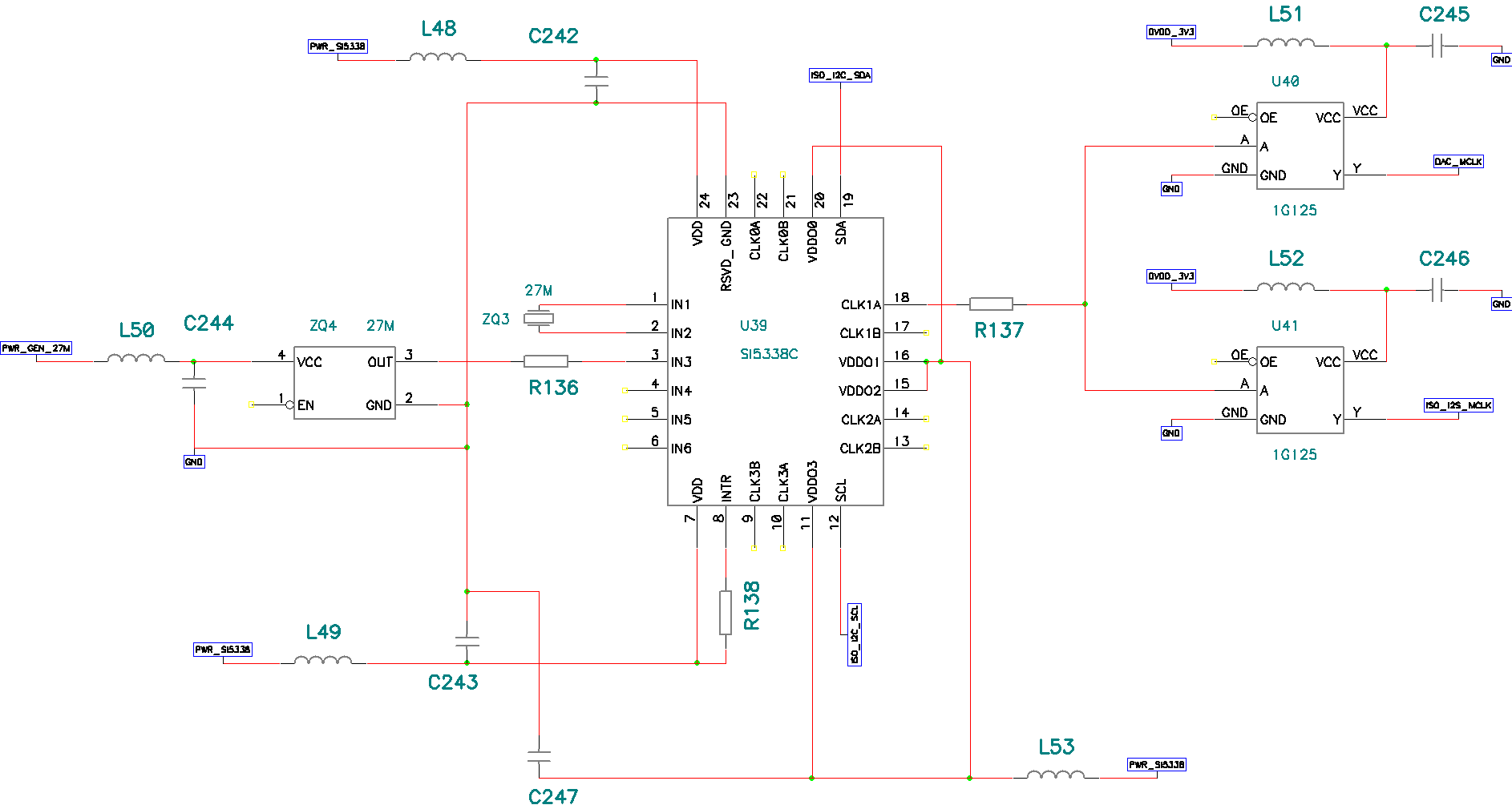

    Есть несколько вопросов по схемотехнике и соответственно по разводке ПП:
    1. Тактовый генератор мастерклока.
    Задумал попробовать использовать генератор SiLabs Si5338. Заявленный джиттер 0.7 пс, что для данной задачи считаю достаточным.
    Даташит:
    Si5338.pdf
    Схема:
    Скрытый текст
    Предусмотрел 2 варианта тактирования PLL: от генератора и от кварцевого резонатора.
    Чем это решение будет хуже/лучше обычных генераторов (или "необычных", для "аудио")?

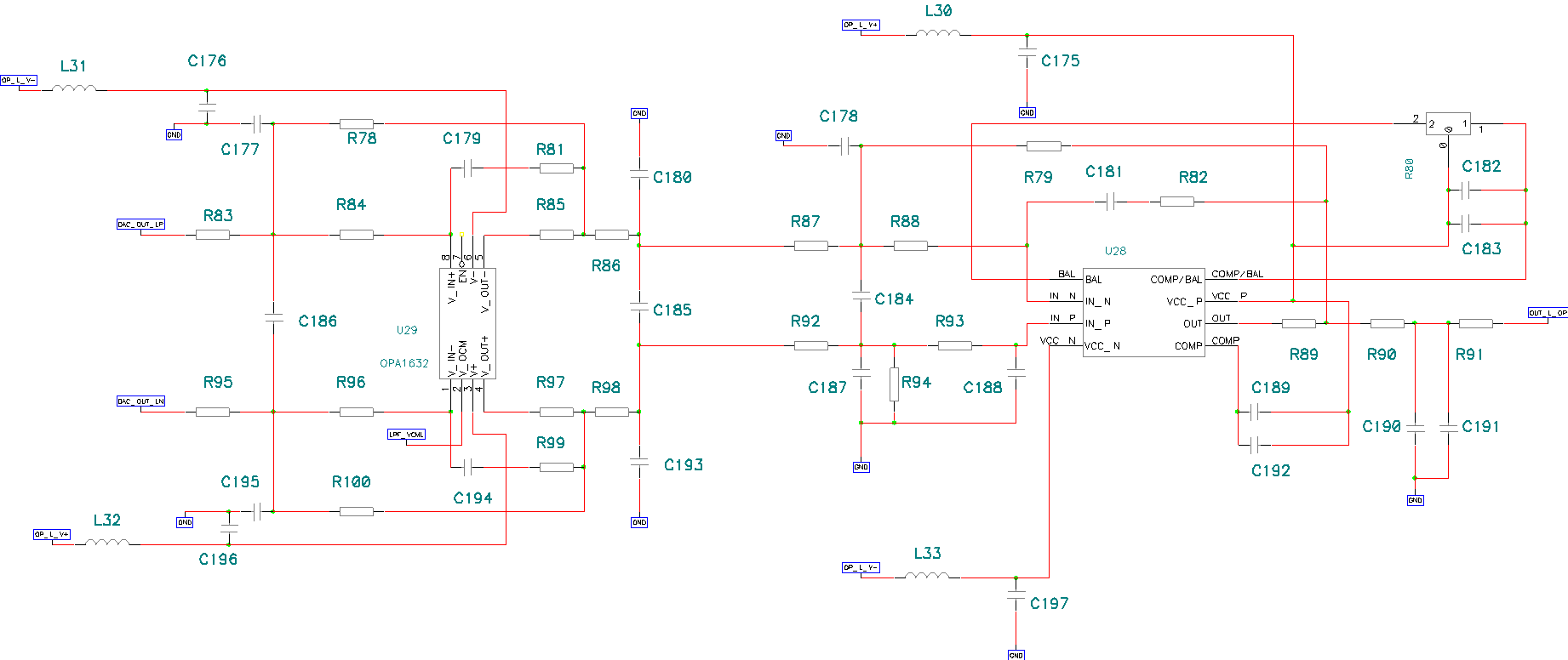

    2. LPF фильтр.
    По сравнению с предыдущей платой, схема была немного модернизирована.
    Скрытый текст
    Учтены замечания Виктора Корсакова (добавлен конденсатор C186). Так же в результате опытов на предыдущей плате было выявлено негативное влияние ёмкости C184, вопрос почему?
    Добавлен пассивный фильтр 1 порядка на R86,R98,C180,C185,C193. Взято из SLOA054e:
    sloa054e.pdf
    Частоту среза пока не считал, какую желательно выбрать, если планируется иногда слушать DSD?
    не забываем про картинку:
    Нужен ли RCR фильтр на выходе ФНЧ номиналами 22 Ом - 100 пФ - 22 Ом?

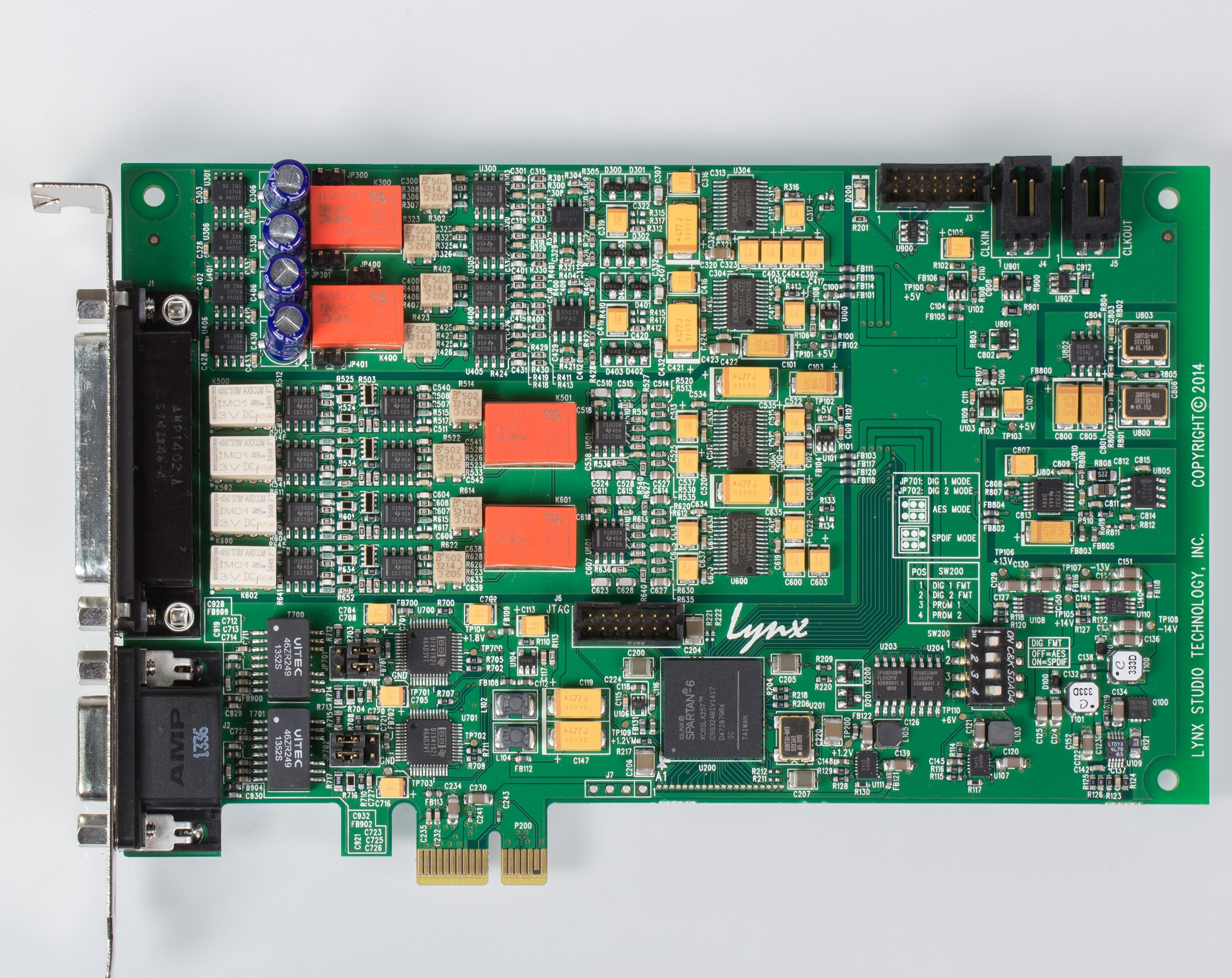

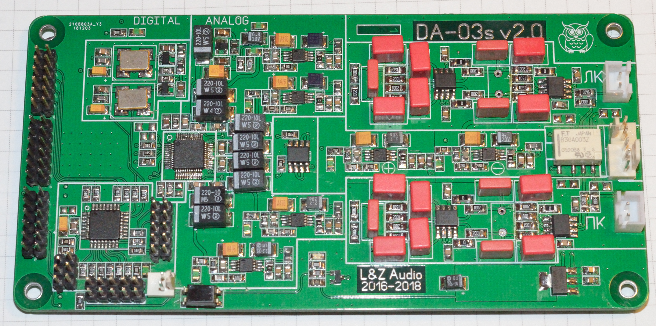

    3. Разводка ПП.
    Это наверное самое сложное.
    Решил делать индивидуальные земляные полигоны функциональных узлов.
    В качестве образцов: усилитель для наушников Виктора Корсакова и плата проф. ЗК Lynx E44:
    Скрытый текст
    Если присмотреться к ПП, видно что проводники не пересекают земляные полигоны верхнего слоя без резисторов/индуктивностей, а местами и вовсе на обратном слое или между слоями.
    Стоит ли делать так, как сделано у Виктора и ЗК Lynx?

    По умолчанию Re: Пара вопросов по схемотехнике ЦАП
    Но ведь єто тот же самый конденсатор.
    При малом сопротивлении R88 он добавляет емкостную нагрузку на выход ОУ, равную С187*2 - ОУ перегружается.
    Так же он дифф помехи превращает в синфазные. Не только лишь все ОУ хорошо относятся к синфазке.
    Из слухового опыта, если первое звено и/у или ЛПФ имеет завал ГВЗ, а с помощью второй каскад с таким конденсатором имеет взбрык ГВЗ, который выдает суммарное ровное ГВЗ, то на слух хуже, чем с завалом ГВЗ.
    Лучший вариант, когда оба звена имеют ГВЗ в полку
    а зачем он после первого LPF?
    Дополнительный каскад увеличит крутизну фильтра. Назар где то упоминал, что порядок фильтра для дельта сигмы должен быть высокм 6-8.
    Это конечно ударит по SNR, но не думаю что опустится до ужасающего.
    Скажем так, чем раньше зафильтруешь. тем меньше меньше героически решать проблем дальше по схеме.
    Пассивным звеном стоит фильтровать сразу после ЦАПы, как источника помех.
    Учтены замечания .. (добавлен конденсатор C186).
    Давайте еще раз.
    Вводная:
    У нас бывают два вида помех -
    1. дифференциальные - это когда в одну линию приходит u вольт, а в другую точно -u вольт. Их сумма никак не колеблется относительно ноля.
    2. Синфазные - это когда в одну линию приходит v вольт, а в другую тоже точно v вольт. Их разность строго равна нулую.
    Если у нас приходит "какая-то" помеха (например синус амплитуды z) только на один вход, то эту помеху можно разделить на указанные две составляющие.
    В данном примере и дифф и синфазная помехи будут амплитудой z/2.
    I
    Если на входе фильтра в MFB реализации стоит конденсатор между входами, он никак не реагирует на синфазную составляющую, а дифф составляющую старается уменьшить.
    В примере "на пальцах" это будет означать, что амплитуда синуса (z) поданного на одну линию после конденсатора будет стараться иметь
    1. стремящуюся к нулю амплитуду дифф составляющей (что хорошо).
    2. оставшуюся половинной (в смысле z/2) амплитуду синфазной составляющей (то есть каждой из линий появиться половинный сигнал помехи), что конечно плохо. Потому как на ВЧ даже самые хорошие ОУ не так уж хороши в плане подавления синфазки.
    II
    Если на входе фильтра MFB реализации стоят два конденсатора на землю, то одинаково хорошо уничтожается как синфазная, так и дифф составляющая.
    Т.е. в нашем примере, синус помехи как был, так и останется только на одном из входов, но будет стремиться к нулю (устремляя туда обе составляющие, как диф, так и синфазную).
    Единственное препятствие, и причина не ставить два конденсатора вместо одного (помимо скупости) - это разброс номиналов конденсаторов на практике.
    1% - это уже хорошо, но порой приходится исходить из разброса до 5%.
    Пример. Во входном сигнале есть синфазная помеха на уровне -70 дБ (вторая гармоника). После подавления синфазки на 60 дБ, эти искажения переместятся на уровень -130 дБ.
    Но если это будет синус частоты, равной частоте среза фильтра, то грубо говоря, после этих двух конденсаторов эта помеха будет иметь не идентичный уровень на входах, а отличающийся на 5%. Ну пускай у нас фильтр не на 20 кГц, а на 100 кГц, останется только 1%.
    Но это означает, что помеха после вычитания синфазки уйдет не на 60 дБ ниже, а только на 26/40 дБ.
    Т.е. вместо -130 дБ искажений получится только -96/-110 дБ
    III
    Это мало радует. И если это обстоятельство является критичным (что проверяется просто по наличию ненормального уровня четных гармоник в спектре) то имеет смысл промежуточный вариант
    - относительно небольшие емкости на землю (чтоб разброс их номиналов не сказался на подавлении синфазки)
    - емкость между входами, догоняющая частоту среза до желаемой.
    IV
    Это так во входном каскаде. Если во входном каскаде стоит ФуллДиффАмп, и если все сработало как должно, то
    1. на его выходе значительной синфазки не будет (у ФуллДиффАмп-а за этим следит отдельная петля ООС)
    2. Это также означает, что все синфазные помехи уже в значительной степени скомпенсированы, и от следующего каскада не требуется идеального баланса конденсаторов.
    Так что при очень большом желании можно поставить как одиночный конденсатор на входе (уповая на малость синфазки), так и два на землю (потому как какие-то помехи все же могут пролазить, а разброс номиналов уже не критичен).
    Ну или принять соломоново решение, и сделать во втором каскаде фильтр третьего порядка. В котором в одном месте поставить два конденсатора на землю, а на следующей ступени - один между входами.
