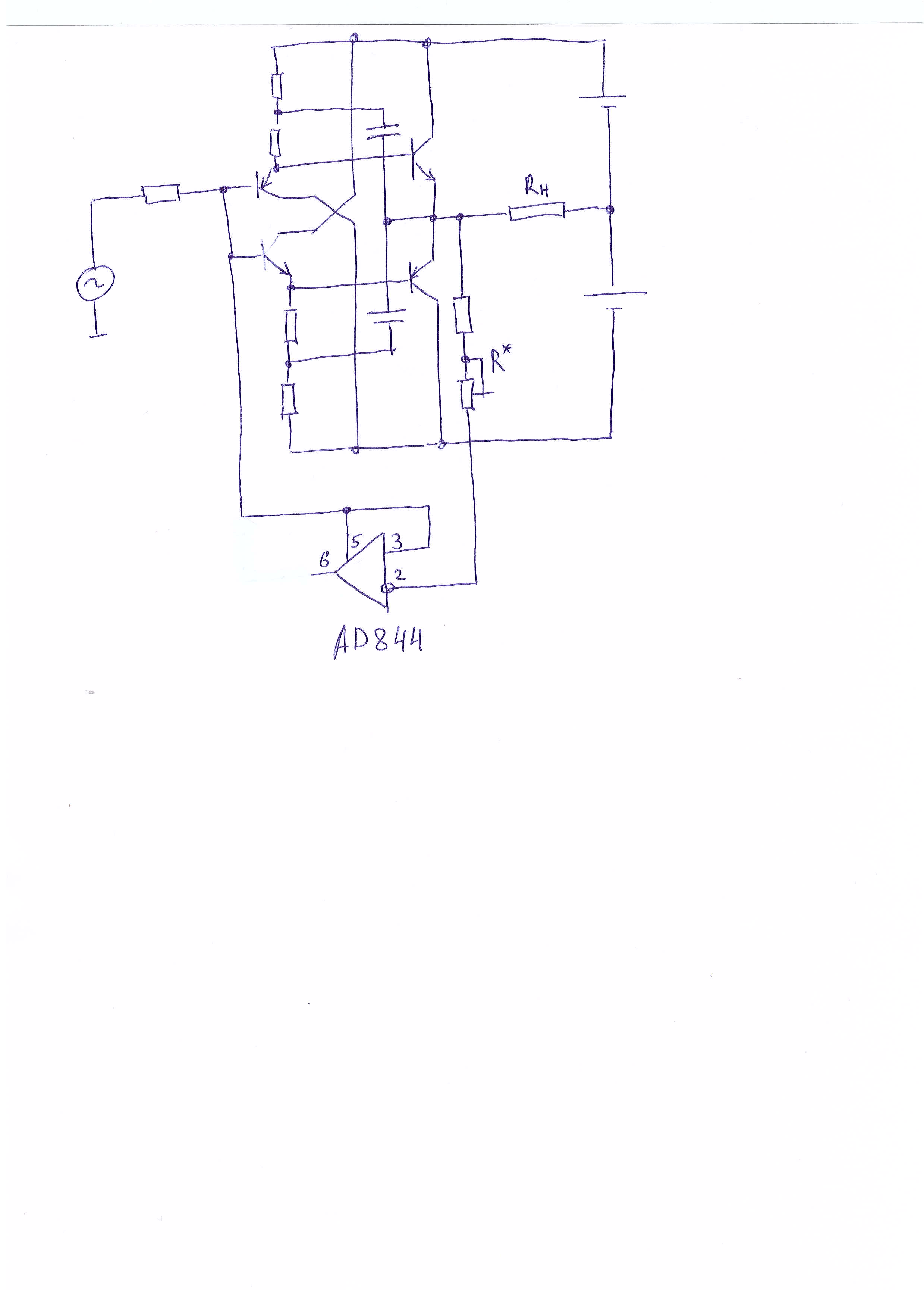

    Повторитель собран по схеме ОСВИ (обратная связь по вычитанию искажений). Вычитанием искажений занимается ОУ, который следит, чтобы разность между входным и выходным сигналом была близка к нулю. Для этого он формирует на своем выходе (отн. своих шин питания) добавку ко входному сигналу, которая и компенсирует ошибку собственно повторителя М1 М2. Т.о. от ОУ не требуется полного размаха выходного сигнала, и ОУ работает с небольшим выходным напряжением. Благодаря тому, что сигнал вдувается в попу ОУ, а сам ОУ запитан от вольтодобавки V1 V2 (которая и дает работу повторителя rail-to-rail), ОУ совершенно не чувствует синфазки на своих входах. На тр-рах Q1 Q5 собран каскад сдвига уровня. Следует отметить, что ОУ должен быть способен пропустить весь ток (без ограничения), потребляемый входом собственно повторителя.

    это напряжение, у ОУ выход по напряжению-ж
    В данном случае у нас нет вых. напряжения ОУ, а есть эмиттерные повторитель внутри его, питаемый током от УНа.
    Ну а что ты хочешь этим сказать?
    Да ты уже так запутал след, что и сказать трудно..
    ОУ как транзистор, эмиттером на выход и инв вход, базой - на неинв вход, коллектором на питание
    Получим каскад с ОБ, потом ещё ОБ сдвига уровня и повторитель - всё это с ООС.
    Гы , а прикольный фокус получился - подаёшь сигнал на выход ОУ , а он добавляет к нему собственный сдвиг ( типа ОСВИ ) и через ноги питания синфазно "двигает" выход ... осталось только задействовать и вторую половинку ОУ ( если он сдвоенный ) , было у меня подобное извращение - получилось вообще "включение ОУ исподвыподвертом"
    В DA1.1 инв и неинв входы не перепутаны?

    Забавно, забавно...
    равное Rвх "голого "повторителя M1 M2 (или любого другого на его месте), без обвязки Q1 Q5 и ОУ
    А при срыве ОС? При клипе или недостаточной скорости.
    Я вот так делал https://forum.vegalab.ru/attachment....4&d=1480920592
    Спектры чистого повторителя и как стало с "обвесом":
    https://forum.vegalab.ru/attachment....3&d=1480684624
    https://forum.vegalab.ru/attachment....4&d=1480684625
    Какой из них какой?

    Какой из них какой?
    Шутишь? По спектрам предположений нет?
    Коллекторы драйверов тоже на вольтодобавку
    Это макет был на каких-то ВС550, ВС560, просто проверить работоспособность.
    А вот хз, если честно

    У меня ОУ ТОС-ник, и сигнал берётся с выхода УН, а не всего ОУ.
    E=mc^2 ± 3 dB

    А при срыве ОС?
    Должно понижаться
    И?
    Да не, все просто

    Но подождите.
    Получается, что выходной ток ОУ должен поглощаться источником сигнала?
    В этом случае искажения схемы будут напрямую зависеть от выходного сопротивления источника.
    А. Ну да, глупость сморозил. Как же будет выглядеть весь усилитель? Оос с ун без охвата ВК?

    Должно понижаться
    До нуля? Или ниже?
    E=mc^2 ± 3 dB

    До нуля?
    не, ведь усиление до бесконечности не возрастет же
    Да и фиг с ним. В формуле Ку любого усилителя в инверте тоже стоит выходное сопротивление (нелинейное) предыдущего каскада, и ничего, живём.
    E=mc^2 ± 3 dB
    Да. Впрочем, как и у обычного повторителя без обвеса. Падение нелинейного тока потребления повторителя на сопротивлении источника сигнала никакой ООС не компенсируются
    ---------- Сообщение добавлено 13:21 ---------- Предыдущее сообщение было 13:20 ----------
    Наоборот, УН вне ООС. Для гибридника как раз, голос Лампы сохранить
    ---------- Сообщение добавлено 13:24 ---------- Предыдущее сообщение было 13:21 ----------
    Или ниже?
    Ну уж это вряд-ли Предполагаешь, что защелкнется? Не думаю, ПОС же нигде нету

    Ну да, ниже упасть не должен. Это меня защелкнуло
    Нет
