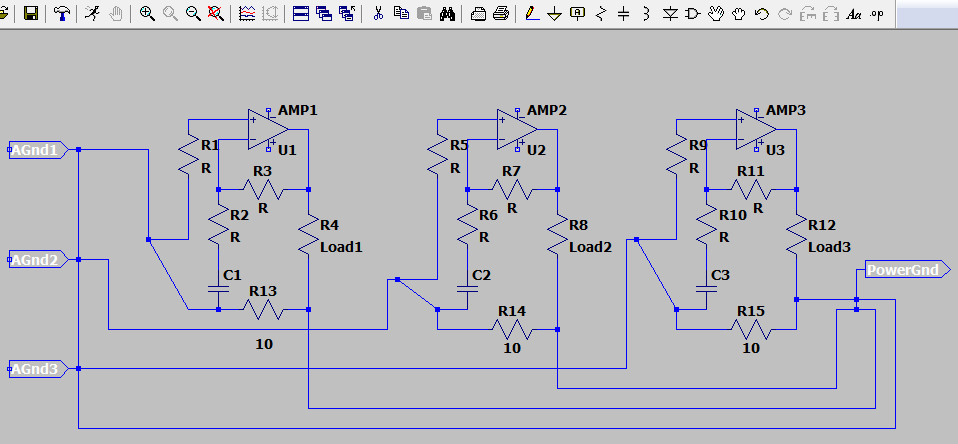

    Цитата Сообщение от sugrob Посмотреть сообщение
    Хорошо, но петля все ровно будет.
    Покажи петлю.
    Обрати внимание на резисторы R13...R15, это новые элементы, которые вводятся для того, чтобы при обрыве аналогового общего не нарушался режим работы усилителя по постоянному току.

    Покажи петлю.
    123 это имитация входного разъема. соединение как ты описал выше. желтая линия это соединение проводом земель разных усилителей. а красный это сигналы. 1- левый, 3 - правый, 2 - общий. по красному общему проводу и образуется петля

    Завсегдатай Аватар для Гоша
    21.01.2004
    3,607
    По умолчанию Re: фон tda 7294
    Петля не по красному, а по желтому проводу.
    И из за того, что сигнальные земли не изолированы.
    Вот так должно быть. С третьим усилителем поступить по аналогии.
    PS: Забыл соединить контакт 2 имитации входного разъема с желтым проводом, соединяющим силовые земли.
    21.01.2004
    3,607
    В какой статье? У Аудиокиллера?
    Именно так.
    Земли разделены.
    Если в практически таком же усилителе фона нет, то источник его в том месте, где они отличаются.
    Вот если желтые провода не соединять цепочкой, а соединить каждый общий отдельным проводом со среней точкой выпрямителя, то уже будет намного лучше.
