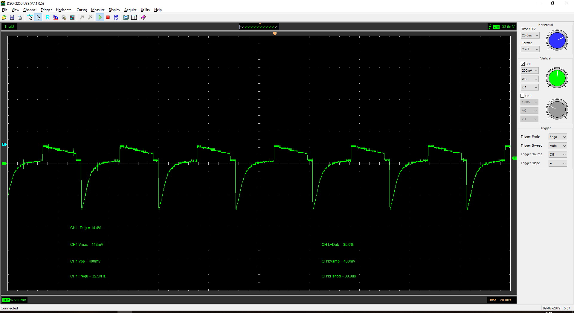

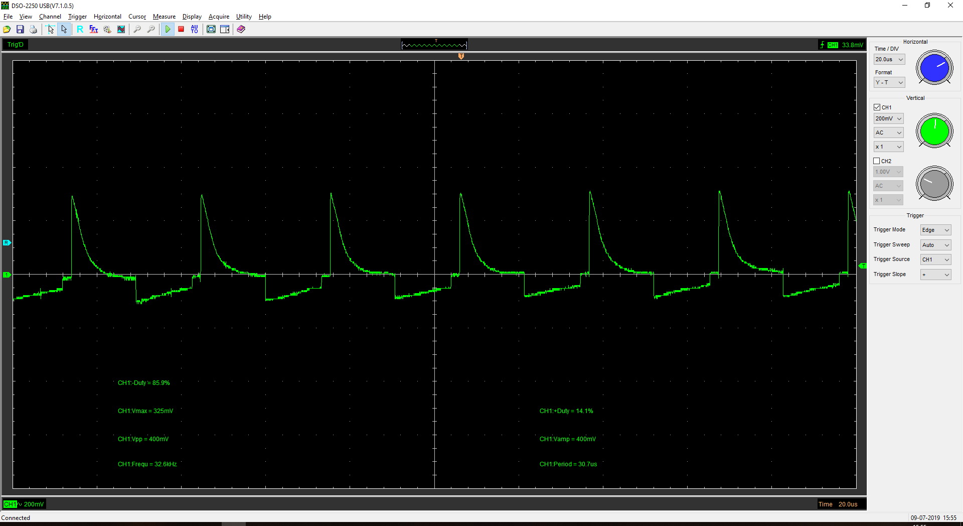

    Всем доброго времени суток!
    Решил сделать себе ЛБП на основе ATX-БП. Под руку подвернулся 350Вт InWin с ШИМом IW1688(оно же SG6105D). ШИМ был удалён, а вместо него установлен модуль с TL494 + LM358 + LM393 (полная схема - в прикрепе); перемотан ДГС, заменены электролиты в "горячей" части (все); ОС по напряжению в источнике "дежурки" реализовал на TL431. Регулировки: напряжение: 0-26В, ток: 0-20А (естественно, с защитой от превышения мощности).
    Работал этот ЛБП долго и без проблем, никогда не нагружал его токами более 5-7А. И однажды возникла непонятная ситуация: выходное напряжение перестало подниматься выше 11-13В. Если БП оставить включенным на долгое время без нагрузки - выходное напряжение по чуть-чуть поднимается от этого самого "порога" 12В. Проверил переменные резисторы - норм, заменил, на всякий, ОУ - безрезультатно. Подключился осциллографом и нашёл непонятную вещь.
    Если выходное напряжение ниже того "порога" - осциллограмма вполне приличная: длительность импульсов меняется плавно. Но как только регулировка подходит к тому "порогу" - ширина импульсов резко меняется и в определённый момент "фиксируется" (см. осциллограммы в прикрепе: 1 - до "скачка", 2 - после). Насколько помню, duty cycle у TL494 - 45% макс., на осциллограмме - он 43,6%, если я правильно понимаю. Т.е. у ШИМ срабатывает DTC.
    Чтобы исключить влияние со стороны компаратора - оторвал DTC (выв.4 TL-ки) от него. Не помогло. Заменил саму TL - также безрезультатно.
    В процессе работ случайно устроил КЗ по выходу БП (ограничение тока было выставлено - ток КЗ был около 1,5А) и... После снятия КЗ выходное напряжение выросло (регулировка напряжения была вывернута, так сказать, за "пределы" "порога")! Но это ещё не всё.. Оказалось, что "порог" просто сдвинулся чуть выше: теперь я мог регулировать выходное напряжение от 0 до почти 17В. После выключения БП и последующего включения "порог" снова оказался на уровне 11-13В. Кратковременное КЗ по выходу иногда поднимало "порог" выше. Но так работать нельзя.
    Теперь сижу, чешу голову - не понимаю, что за дрянь такая приключилась с БП...
    Помогите, пожалуйста, советом...

    Если при макс. ДТ у Вас на выходе не 25..30В - смотрите, на каком этапе пропадает полоаина напряжения. Кмк, это только в силовой части возможно.

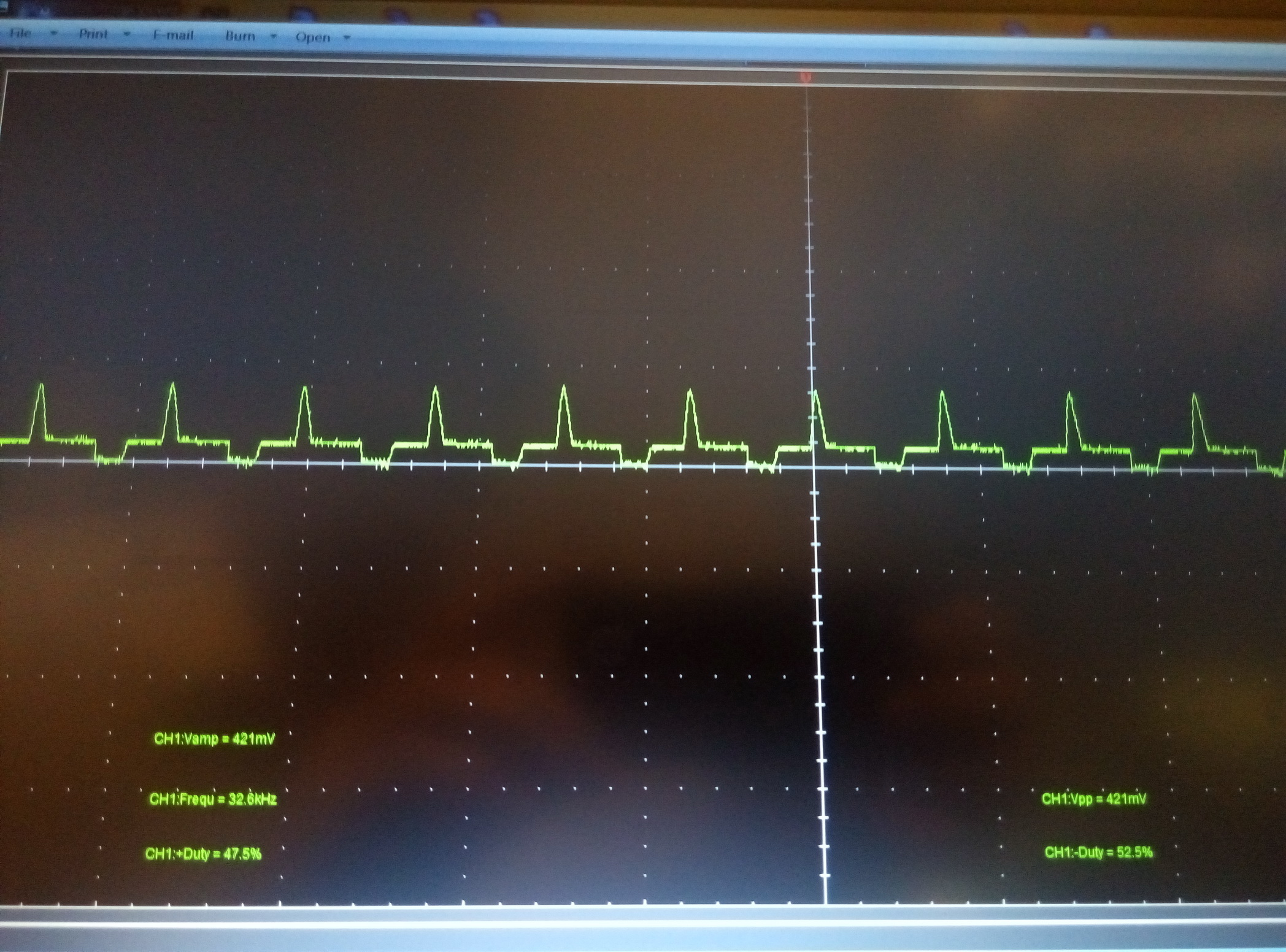

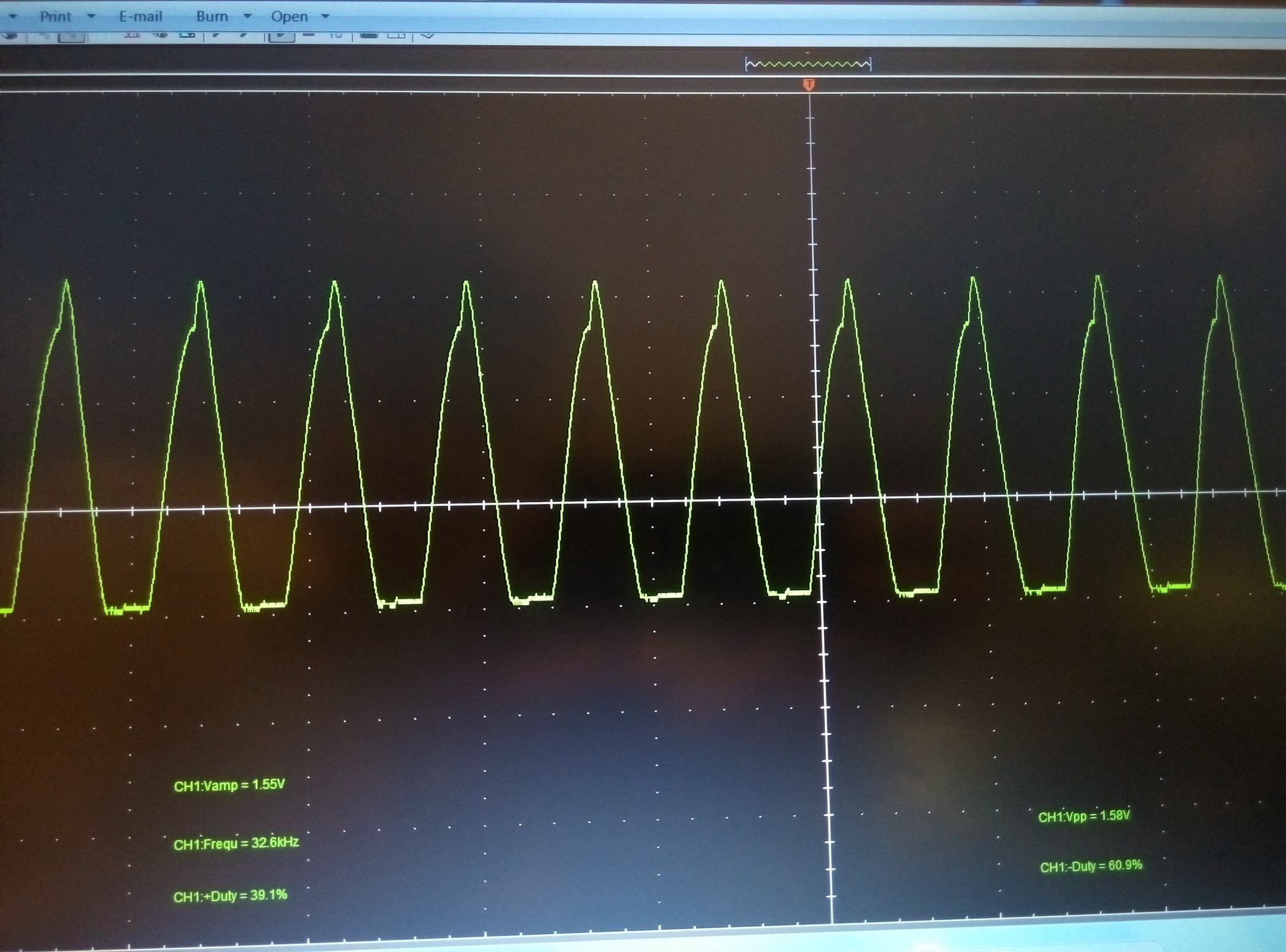

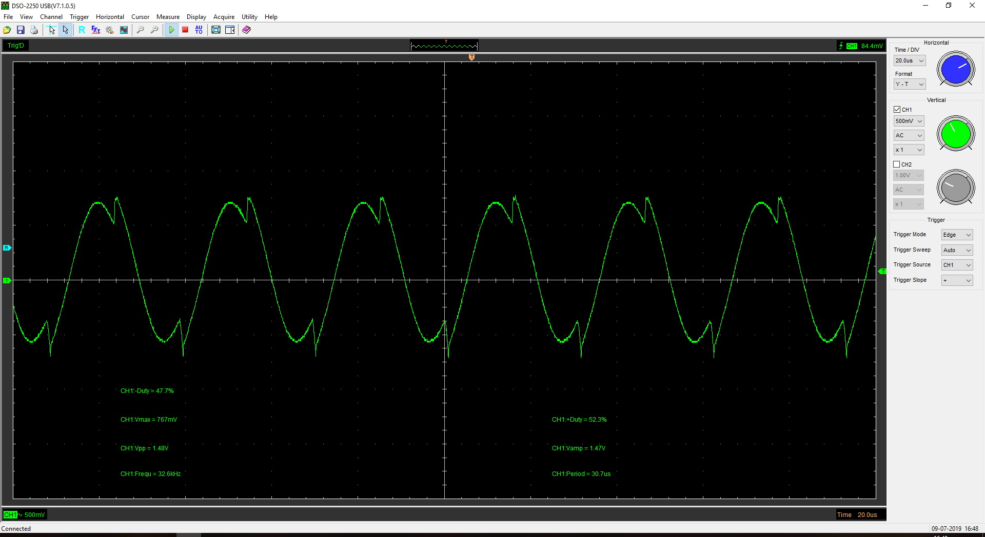

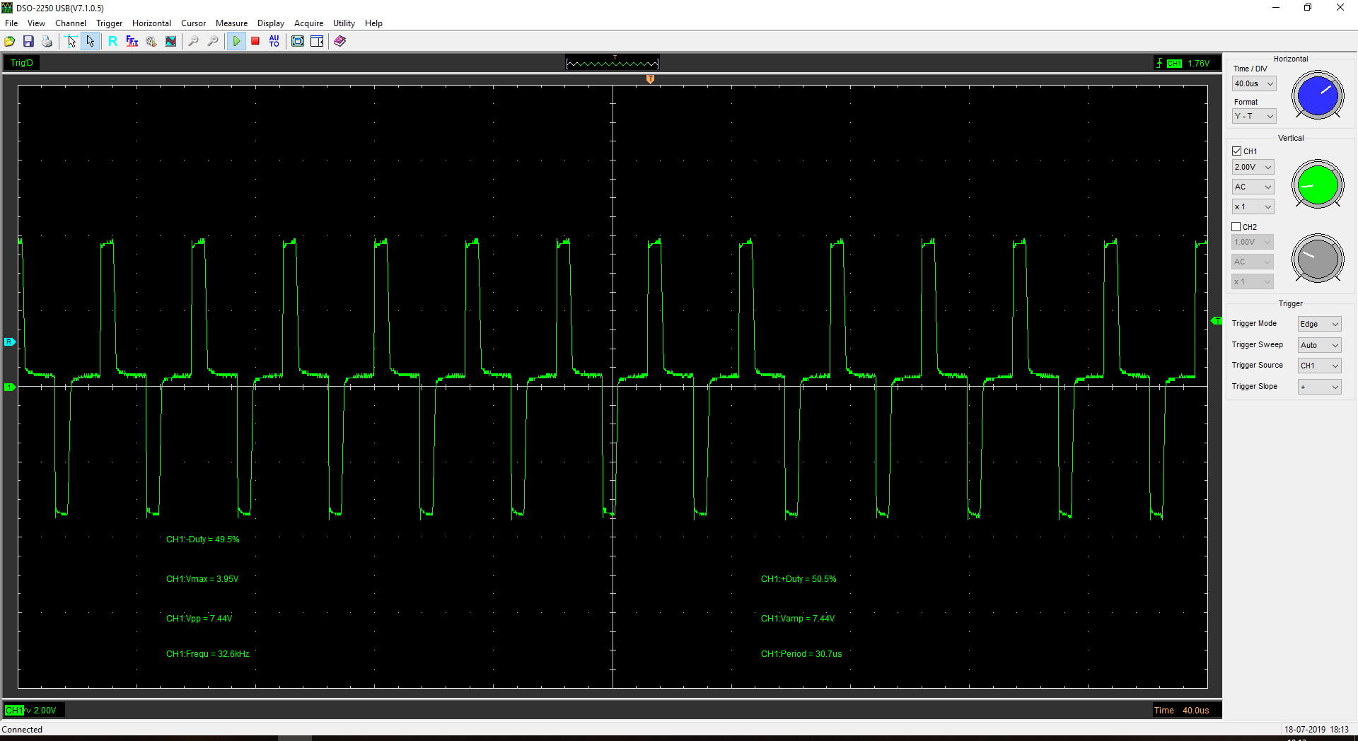

    Разбомбил всю первичку (кроме дежурки) - диоды, транзисторы и электролиты отправил на тестер: ESR/ёмкость не уплыли, битых полупроводников - нет.
    Запаял все компоненты, кроме силовых транзисторов Q1 и Q2, на место. Точку соединения R11 и обмотки Т2 - отцепил от "-", откинул C5. Подключил к выходу БП "Крону" и вращением регулятора Uвых добился появления импульсов на выходах ШИМ-а. Подключался осциллографом поочерёдно между базой и эмиттером силовых транзисторов (в случае с Q2 - между базой и точкой соединения R11,T2): осциллограммы ниже (Q1 и Q2 - соответственно). Осциллограммы у меня вопросов не вызвали - на мой взгляд, всё ОК.
    Собрал всё до кучи и снял осциллограммы с анодов выпрямительной сборки SD1 - осциллограммы ниже (D1 и D2 - соответственно). Тоже всё норм...
    Проблема осталась.

    11.09.2009
    3,975
    По умолчанию Re: Переделанный из ATX БП. Пропала регулировка по напряжению выше определённого уровня.
    С целью .... ?
    Чего?? Там при всех положениях, кроме одного (весьма трудноуловимого), будет либо мин либо макс ДС.
    Напряжение на половинах вторички смотрели?

    С целью .... ?
    У меня осциллограф USB - подключен к компу, заземление в розетке присутствует, кабель питания к ЛБП - также с заземлением: не хотел устроить КЗ через диодный мост первички...
    Хм... У меня импульсы на выходе ШИМ отсутствовали до тех пор, пока я регулятором Uвых не установил, видимо, Uвых = Uкроны; при дальнейшей накрутке регулятором импульсы не пропадали, их форма не менялась. При этом DC - снова 43%.
    Осциллограммы считаются? Тогда в предыдущем моём сообщении - осциллограммы с анодов выпрямительной сборки относительно "земли". Нет у меня ВЧ-вольтметра, а обычный мультиметр не показывает переменку с такими частотами...

    Это которое без вых. транзисторов??
    Может быть, я что-то не так объяснил...
    Первые две осциллограммы сняты с RC-цепочек вторичных обмоток трансформатора гальванической развязки (т.е. как бы между базой и эмиттером транзисторов Q1 и Q2), при этом силовые транзисторы удалены.
    Следующие две осциллограммы: БП собран полностью, запущен, осциллограммы сняты с выходных обмоток силового трансформатора относительно "косы" (т.е. "земли" "холодной" части БП).
    Зачем? FYI трансформатор ТПОС (это не ТГР) не работает без выходников и нагрузки.

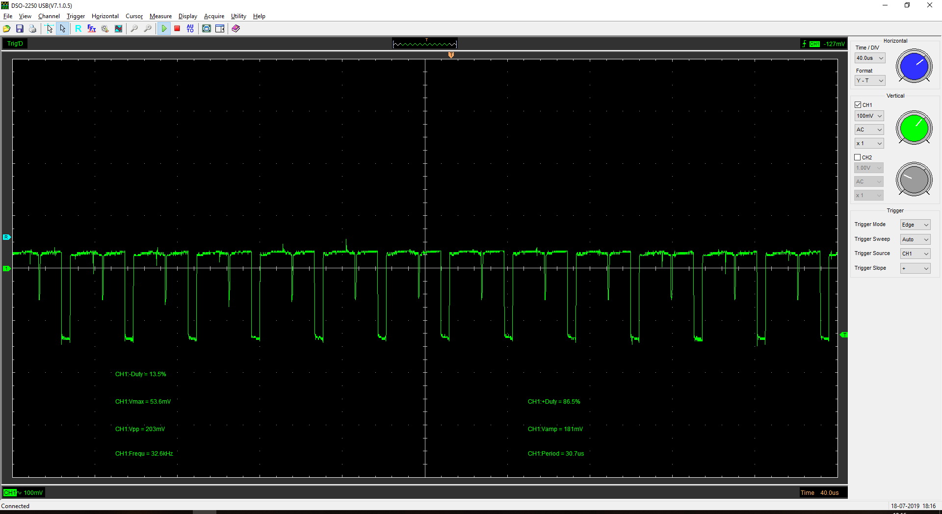

    Дайте нагрузку в 10..20% от номинальной и выставьте напряжение на выходе в 10В, так понять сложно. С баз вых. транзисторов можно получить сигнал с помощью мелкого ТГР, лучше же достать развязывающий трансформатор для измерений, или хотя б отключить заземление от всего.

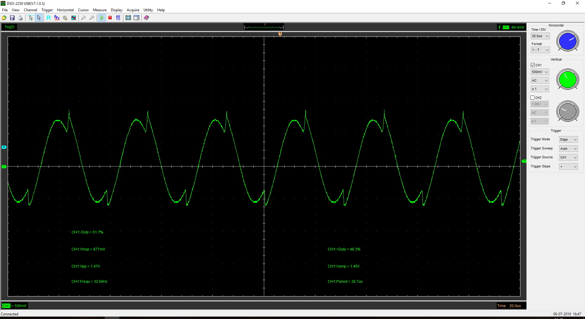

    А вот тут случилось интересное... Развязывающий трансформатор я готовый не нашёл (лежит в подвале рабочий ТС-180, но вторичку на 220В намотать нечем...), так что установил ПО осциллографа на ноутбук - перед измерениями просто отключу его от сети. Думаю, годный вариант. В качестве нагрузки для начала взял лампу 12В 21Вт. Выставил выходное напряжение, подкрутил "на глаз" ограничение по току, подключаю лампу и - банан: силовой трансформатор коротко "пшикнул" и Uвых упало до нуля. Отсоединяю нагрузку - Uвых появляется, но его уровень не регулируется вверх. Повозился с настройками выходного напряжения/тока - шиш. Причём ограничение по току не срабатывает - просто пропадает выходное напряжение. При этом на осциллографе при подключении нагрузки видно, что DC скачком увеличивается почти до 50%, а при снятии нагрузки возвращается к "почти" нормальному виду.
    Снял осциллограммы с анодов выпрямителя после силового трансформатора (сборка SD1) - "пички" - при подключенной нагрузке, обрезанный снизу "треугольник" - после снятия нагрузки. Странное явление... Если покрутить Uвых, то "треугольник" возвращается к "синусоиде" (см.выше - на хх).
    Бред какой-то...

    11.09.2009
    3,975
    ТПОС...
    Токовая ПОС. Которая открывает выходные транзисторы.
    Замените всю обвязку базовых цепей и мелкие транзисторы. Проверьте ключи и диоды. Какое напряжение на осциллограммах?

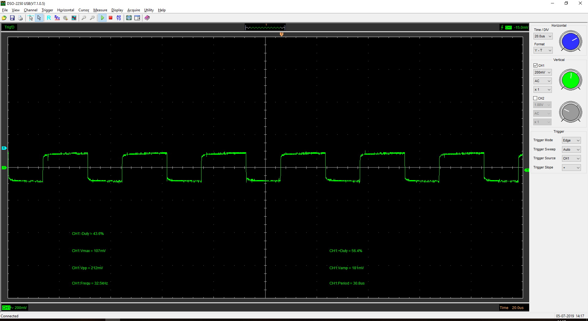

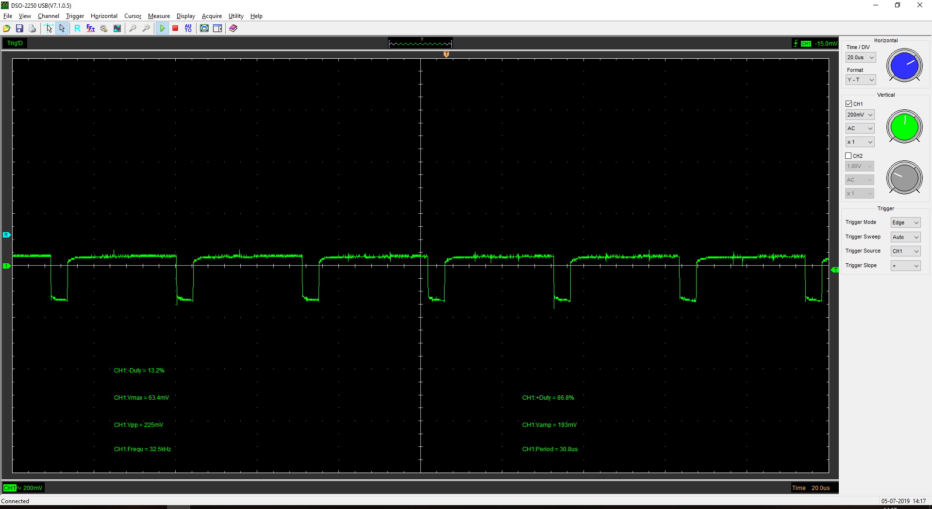

    08.07.2019
    Нижний Новгород
    8
    Амплитуда импульсов указана на осциллограммах: CH1:Vpp *10 (на щупе включен делитель 1:10).
    Заменил все диоды в "горячей" части (кроме моста) + диоды вокруг ключей ТГР + сами ключи (не нашёл 2N2222 - поставил BC639). Электролиты/резисторы - не менял.
    И... БП заработал!.. Все выпаянные компоненты проверил на тестере: пробитых/оборванных элементов НЕТ!.. У элементов одного типа даже характеристики одинаковы: скажем, у всех 1N4148 даже падения на переходах отличаются на 5-7mV... Что за ересь тогда? Возможно, у кого-то из них в процессе работы начинают плыть характеристики... Впервые сталкиваюсь с таким.

    11.09.2009
    3,975
    Чаще всего с945е начинают гнать, при аварии и вся остальная обвязка может подгореть - менять её строго говоря было необязательно.
    Включен делитель 1:10 на щупе.
    На анодах там 2В? А на ШИМе 74В? Стганно.
