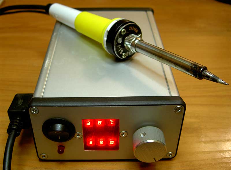

    Спасибо vizzy, сделал домой паяльник, может немножко погорячился с ценой деталек некоторых, но хотелось красиво.

    Супер!! Серега, отлично!

    GREY Классная весчь! И сделано красиво, респект автору.
    (Кстати, почему 2 температуры?)

    А вот припой с катушки наверное неудобно юзать... Маленький совет.
    Неплохо использовать цилиндрический стаканчик, а в него поместить спираль из припоя. Через дырочку в крышке припой вытаскивается на нужную длину. В качестве стаканчика можно использовать корпус от одноразового шприца или упаковку от валидола А спиральку навивать на любой, подходящей по диаметру, оправке.

    Немного не по теме - автор жаловался на долгую зачистку и лужение шлейфа. Есть очень простой способ: обрзанный в размер шлейф кладется на стол и паралельно линии среза на необходимом расстоянии проводится горячим жалом паяльника, потом переворачивается и с другой стороны на том же расстоянии. Изоляция после этого легко сдёргивается, причем сразу со всех проводочков. Затем наносится флюс и лудится. Затем разделяют руками или кусачками проводочки.
    Этточно!... Соломон дешевле бы обошелся.

    Kompros видишь ли, у нас барыги на 2% выжить не могут:
    Референс 1еур==0.7лс или 1бакс=0.5лс, очень приблизительно. Так что дешевле купить нифига бы не вышло. Хотя я не к этому стремился. Ведь можно напрячь камрадов и они в загадочной России, где на завтрак водка и медведи по улицам шляются могут купить ЕРСА РДС80 за 140-150 вечнозеленых.
    Это нормальный магазин, фоторезист, к примеру, или массовые полупроводники там дешевле всего.
    Упс. Ведь у некоторых графика отключена, а некоторые аттач из экономии окрыватm не будут. Значит там следующее:
    SL-20 53Ls==75eur==106$
    SL-30 70Ls==100eur==140$
    Сергей.
