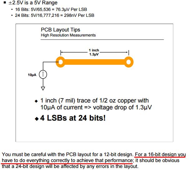

    у Аудиоманьяка на стене в контакте была отличная картинка:
    Вложение 349992
    Я не знаю в каком контексте её повесил на стену маньяк, но то, что на ней написано есть падение напряжения на очень линейном резисторе в виде медной полоски, а не её шумы или НИ. А шумит и нелинеет эта полоска оооочень мало. Так что аналоговый ключ даже в однобитном модуляторе имеет девиации параметров под сигналом и собственные шумы по сравнению с этой полоской на порядок-два-три выше.
    И таки да, формат PCM 16/44,1Х2Х60минут был введён из соображений средних по больнице фонограмм и средних по больнице условий их потребления через уши с запасом на разнобой в чувствительностях АС. Однако, критерий нижней границы ДД что квантовый шум преобразования каким-то образом связывается с аддитивными шумами очень и очень спорный. К спорным моментам относится и "проекции" искажений от джиттера аргумента (т.е. времени) на функциональную ось (т.е. амплитуды).
