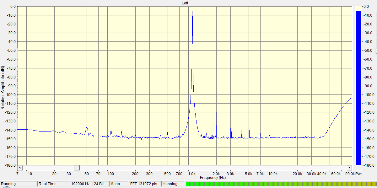

    Цитата Сообщение от Vitaly65 Посмотреть сообщение
    И это, как её... частотка на SACD реально где-то до 50 кГц.
    Ну да, шумовая полка правда подымается а +50dB, а так да, ниче .Нажмите на изображение для увеличения.
Название:	b dsd128 1k fb.png

    А кто сказал что он помер?
    А разве что-то ещё выходит на садсах? Даже если и да, то такой мизер, просто никому не нужно выпускать на SACD, DSD-мастеринг слишком дорогой, проще обычные PCM лепить.
    Хех! Ну и что? А в PCM разве не так? А для чего ж нам восстанавливающий!!! фильтр на выходе ЦАПа, можно отрезать сколько надо. У моей Сабры 9038 регулируемые фильтры ФНЧ... э..э... сорри, восстанавливающие. )))
