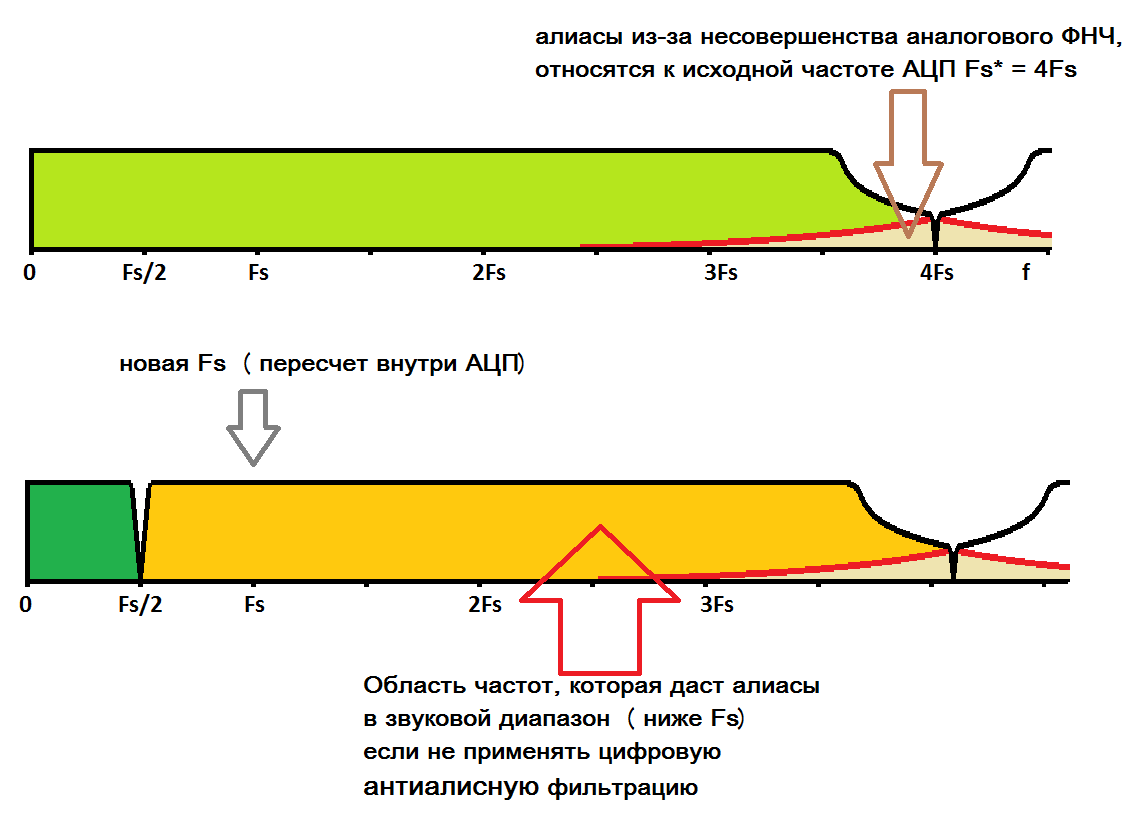

    анлиалиасный фильтр - он всегда аналоговый, и стоит ПЕРЕД АЦП.
    Его задача - не пропускать на АЦП сигналы выше частоты Найквиста.
    Если они УЖЕ попала в АЦП, то фильтровать их в цифре бесполезно и невозможно - они УЖЕ лежат в полезной полосе частот.
    Никакого "добавления нулями" в АЦП не происходит, это может происходить в ЦФ после АЦП или перед ЦАПом, но в цифре.
    Но тут , справедливости ради , надо заметить , что функция "антиалиаса" может быть какбы поделена между аналоговым фильтром ( перед АЦП ) и цифровым внутри АЦП ( точнее , внутри чипа "АЦП-фильтр" , так сказать ) . Например , если мы сразу цифруем звук на частоте 44,1 , тогда надо перед АЦП ставить хороший antialiasing filter , с частотой среза 20 кгц , который сильно подавляет всё выше частоты Найквиста ( 22,05 ) . В этом случае он конечно чисто аналоговый , другого быть не может - притом должен быть достаточно высокого порядка , что может создавать проблемы при реализации . Но можно пойти другим путём - поставить более простой фильтр ( на те же 20 кгц ) , потом АЦП - но оцифровать сигнал , например , уже на частоте 88,2 кгц . Тогда тот аналоговый фильтр должен удовлетворять более простым требованиям - давать нужное затухание на новой частоте Найквиста , которая теперь уже стала в 2 раза выше ( 44,1 ) , и это обеспечить в аналоге конечно проще . Потом , после АЦП - должен быть уже цифровой фильтр с большей "крутизной" среза , который давит в этом сигнале всё , что плохо подавил аналоговый фильтр , то есть частоты между 20 и 40 кгц ... ну а после него - уже сделать даунсэмплинг до нужной нам частоты 44,1 . Так в этом случае мы вполне имеем право сказать , что тот цифровой фильтр после АЦП тоже является "антиалиасом" , так как он помогает делать то же , что и аналоговый фильтр перед АЦП , так ведь ? В данном случае они ведь вместе работают , и одну задачу выполняют , фактически ведь так получается .
  17. #376
    36,197
    По умолчанию Re: ЦАП - основные понятия
    Но он уже не "анти-алиасный". и не "должен".
    Я так не считаю - алиасов-то нет.
    Придется еще раз прояснить мою позицию, поскольку путанница опять в терминологии.
    Антиалиасный:
    - да, ставят легкий аналоговый, потом цифруют на высоком семплрейте затем делают даунсемплинг, частью которго являтся ЦФ.
    Но - он не убирает алиасы. Делается это чтобы разнести частоту сразу аналогового фильтра подальше от частоты найквиста, таким образом, после оцифровки алиасов нет, и навежно будет потом даунсемплинг или нет.
    Если же алиасы есть (по каким-то причинам), то никакой ЦФ после АЦП их убрать не в силах, т..к они не отличаются от полезного сигнала.
    ЦФ при даунсемплинге является ФНЧ, но не является анти-алиасным.
    Так ты ведь заметь - их нет , если первый фильтр хорошо подавил частоты выше 20 кгц , или их вообще в сигнале не было . Ну а если что-то так-таки пролезло через первый ( аналоговый ) фильтр ? Тогда это "что-то" может подавить тот , второй фильтр - который сразу после АЦП ...
    Именно.
    Вопрос дефиниций (ага, "неписанных") только запутывает, уводя от сути происходящего
  20. #379
    36,197
    Да, но это не алиасы.
    Ну а что это?
    Картинка:
    Если не применить ЦФ перед даунсемплиногом - все эти "оранжевые" надотональные компоненты станут алиасами в звуковой диапазон.
    ЦФ их вырезает, т.е. выполняет функцию антиалиасинга.
    Более того, и функционально все ровно то-же самое, что и в ЦАП - ограничения аналоговой фильтрации преодолеваются переносом части этой самой фильтрации в цифровой домен, где эту фильтрацию получается сделать на порядок более качественно, чем это в принципе возможно в аналоговом.
    Т.е имеется
    пара взаимодополняющих фильтров, совместно служащих выполнению одной цели;
    Один фильтр из пары работает в аналоговом домене, второй в цифровом;
    Аналоговые фильтры имеют собственное название (восстанавливающий, антиалиасный);
    Цифровые - не имеют (называются просто "ЦФ", или неполно, без указания на специфическую функцию - например "интерполяционный");
    Но попытка обозначить непосредственное функциональное назначение цифровой компоненты фильтра аналоговым именем - низзя!
    Имхо, это бред.
    П.С. Про пример выше с 4/28 кГц при Fs 48 кГц.
    Сейчас реальный АЦП будет семплировать намного выше, чем на 48 кГц. Соответственно и аналоговый ФНЧ будет предотвращать алиасы относительно куда более высокой частоты семплирования.
    Так что 28 кГц пройдет не вход АЦП только чуть сильнее ослабленный, чем 4 кГц, и даст именно 28 кГц, практически без алиасов.
    А вот Fs 48 кГц будет получена внутри АЦП, и как раз перед этим даунсемплингом, эти самые 28 кГц будут отрезаны. Именно, чтоб исключить алиас на 4 кГц. И делать эту антиалиасную фильтрацию будет именно цифровой фильтр, причем на порядки лучше, чем мог бы сделать аналоговый.
    И кому как, но по мне, запрещать называть цифровой антиалиасный фильтр "антиалиасным" - это идиотизм.
    Даже если приверженность спорным формулировкам считается признаком наличия образования.
    И плевать, насколько это согласуется с гипотетическими определениями из учебников, написанных неизвестно когда, неизвестно кем и применительно неизвестно к каким АЦП.
