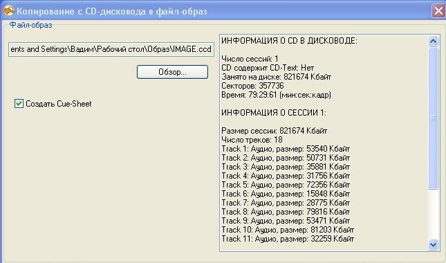

    Вот что пишет программа по созданию образов (в т.ч.)...
    А объем WAV файла получился 841МБ с хвостиком.А ну это уже не важно...

    Так...Ну давайте уже добьем этот вопрос...Всё и указывает на 800+-,но тогда и копируется всё,что,там есть,так получается...
    А _Ру_ сказал,что больше и он видимо прав...Тут что-то промелькнуло в голове (ну типа я что-то вспомнил...ООООО ) Порылся,нет,не в голове,конечно и вот,на что набрел.Причем я на самом деле нечто подобное уже когда-то читал...Нажмите на изображение для увеличения.
    И тогда вот всё сходится...
