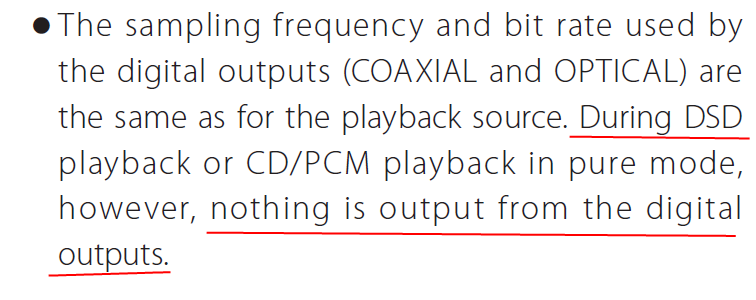

    Ну да. Осталось только выяснить что именно на цифровом выходе, PCM или DoP
    По мануалу - вообще ничего.

    Не ясно со спидиф КДП, нет у меня файлов DSD ни на диске, ни так.
    ---------- Сообщение добавлено 23:33 ---------- Предыдущее сообщение было 23:27 ----------
    АКМ были еще до него
    АКМ 44** появились в мае 2015 по инфо с оффсайта. Аппарат в 2012-13.
    Скорей всего DSD только через CS4398 в аналог.

    DSD только через аналог
    О чем и свидетельствует вырезка из мануала выше.
  16. #215
    36,211
    По умолчанию Re: ЦАП - основные понятия
    АК4490 появился в 2014-м, а семплы уже были в 2013-м.
    А АК4399 был еще раньше, в 2008-м.
    Ну и, вообое есть и другие чипы, которые DSD играют.
    Именно так.
