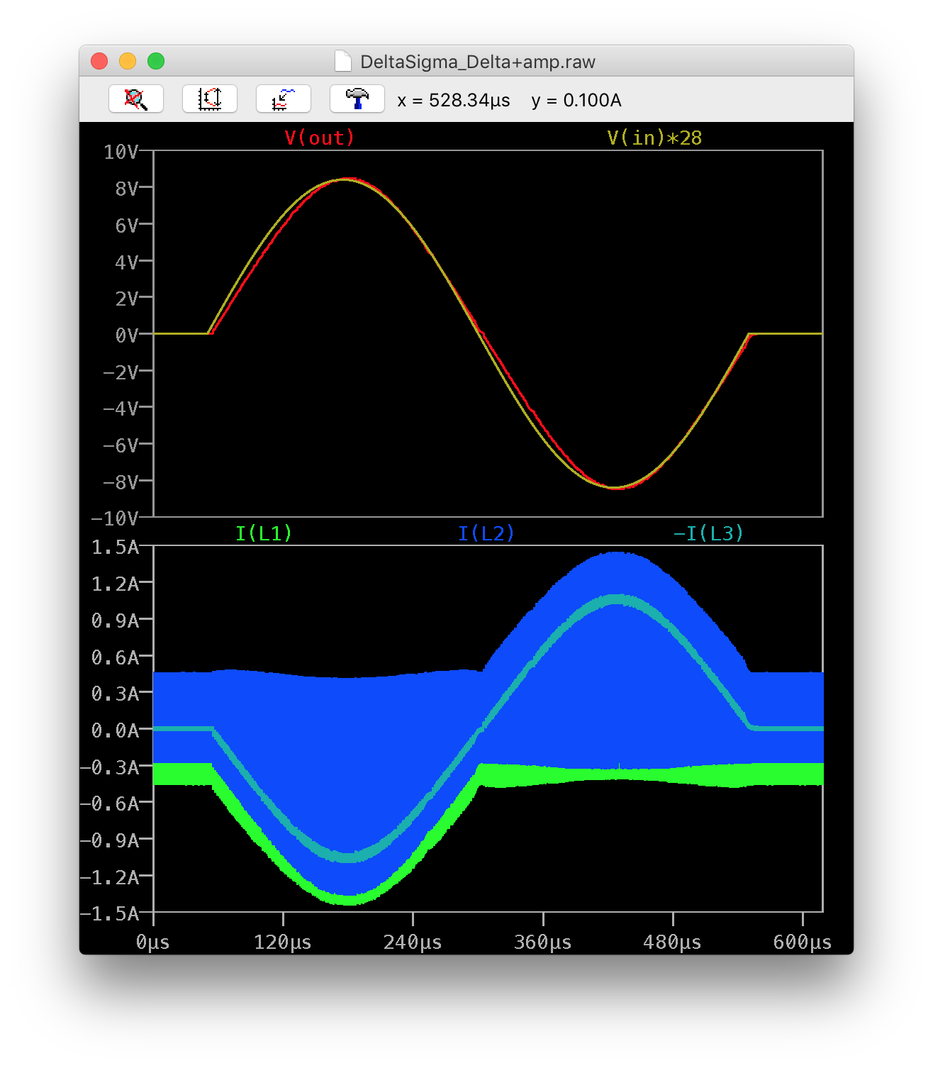

    По умолчанию (Дельа-сигма) ЦАП мощностью 100Вт, или подаём DSD прямо на динамик.
    Идея проста до безобразия. Берем два IRF6775, одну IRS20957S, и ещё приемник LVDS, например SN65LVDS9637D. Стоимость комплектухи три копейки. Подключаем к микропроцессору, ну или к ПЛИС. Врубаем ШИМ 500КГц. Слушаем. По завершении эксперимента выкидываем все наши тороидальные трансформаторы, усилители класса А, мультибитные ЦАПы, релейные аттенюаторы и прочее "дедушкино старьё".
    Внимание, вопрос: возможно ли такое чудо? Может кто пробовал?

    может есть смысл попробовать сделать дельта сигма модулятор с выходом на транзисторы + LC фильтр? частота на выходе конечно высокая, но можно помоделировать и подумать, может что и получится

    Если в ту же модель встроить мощный выход:
    То будет так:
    На 20 кгц при 2.8Мгц смотреть страшновато
    Ну это больше для размышления, чем руководство к действию. Можно посимулировать и решить, работает оно или нет.
    Проблема так же будет найти транзисторы большой мощности, работающие на таких частотах.
