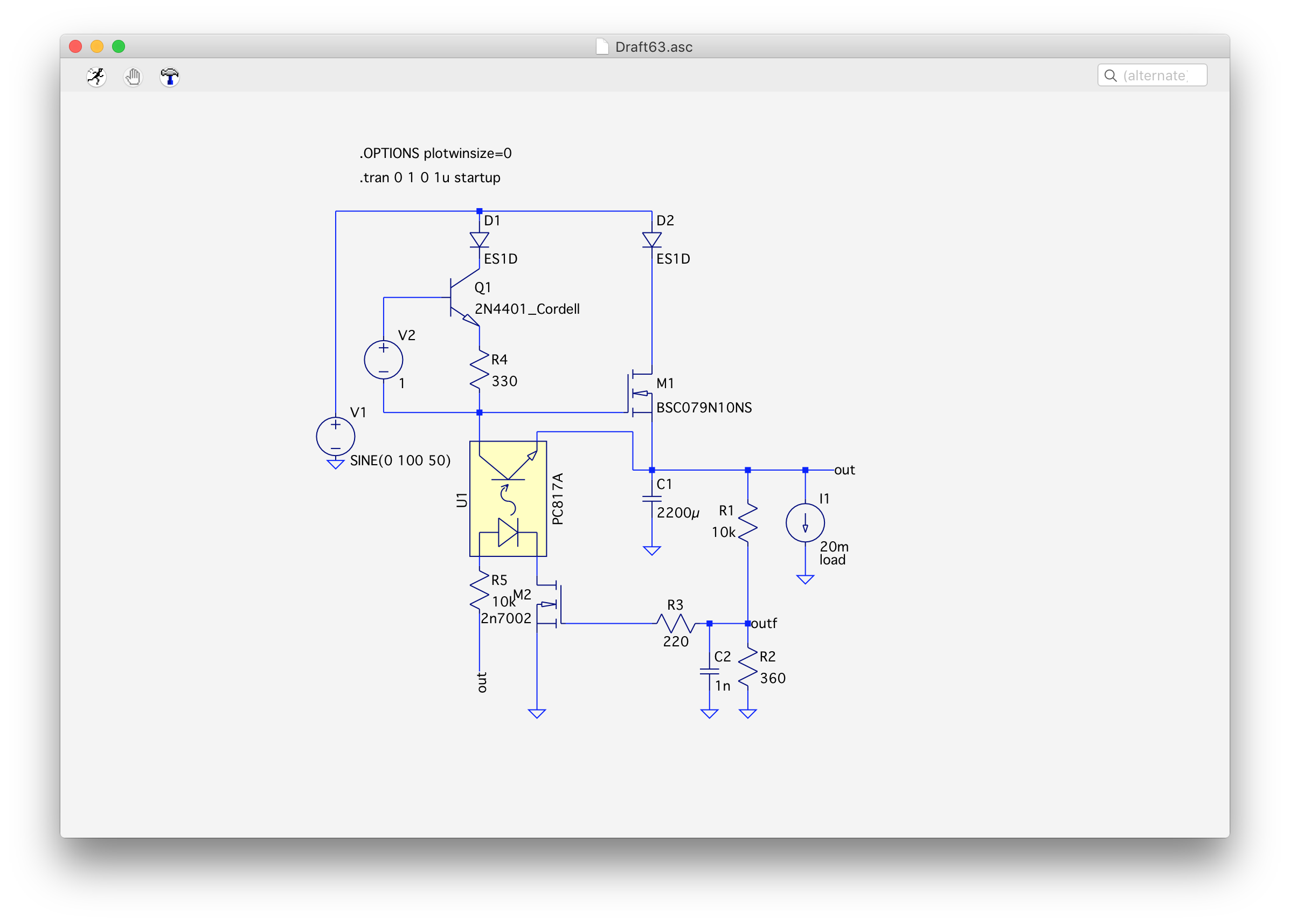

    Бывает, хочется повышенного напряжение, а отдельный транс ставить лень, рассеивать всё тепло линейным стабом после удвоителя тоже. Тогда можно из удвоителя брать ток не всё время, а только когда надо:

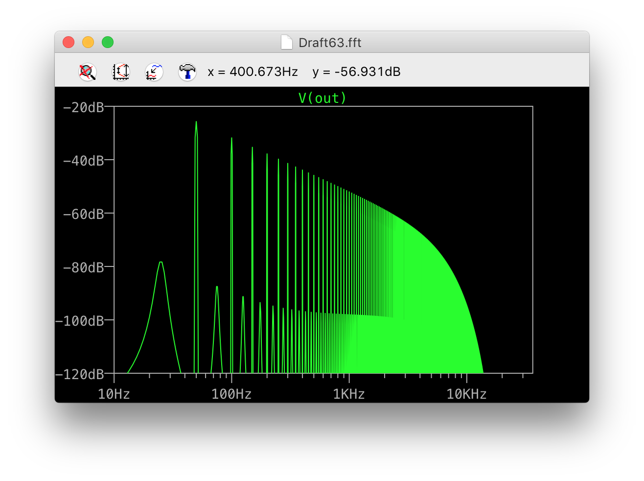

    Форма выходного напряжения остаётся такая же как и в диодно-конденсаторном выпрямителе:
    Но при этом рассеивает менее ватта, при входном напряжении 100В, выходном 50 и токе 100мА.
    Можно ещё ввести в компаратор гистерезис, чтобы совсем перевести в ключевой режим

    Наверное нужно добавить не только лень установить другой трансформатор, но и жабу поставить конденсаторы для стандартного умножителя...

    Интересная схема! А когда надо?
    Я ещё не применял, просто идея пришла — записал
