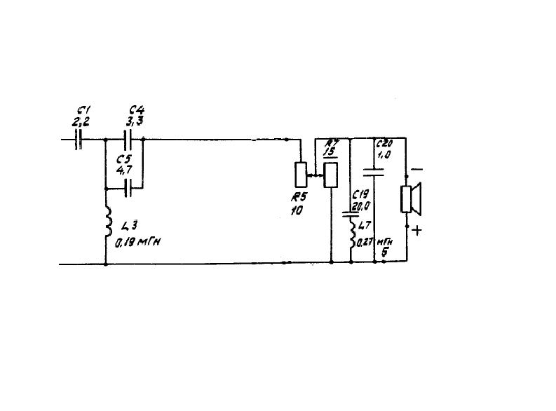

    на картинке фильтр ВЧ от Электроники 75АС-065.
    Проошу помочь, у меня есть кое какие мысли, но уж лучше подтвердить догадки...
    Какие надо постоянные резисторы поставить чтобы убрать потенциомметр?
    насколько я понял фильтр 3-го порядка, состоящий из элементов C1,C4,C5,L3, остальное что? Цобель?
    и еще, если поставить динамик 16Ом, то просто убрать потенциомметр?

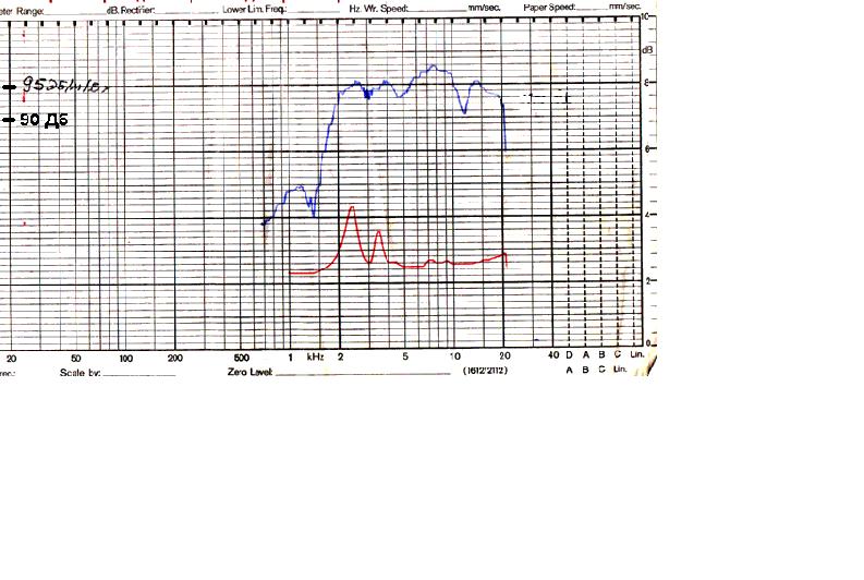

    мерять АЧХ нечем, пока разорился только на LC-метр. Но у меня есть АЧХ снятые Fenix*ом но пока нет графика импеданса для 25ГДН(жду может пришлет). т.е возможно там в схеме ВЧ от Электроники та емкость изза этого и больше что они чето мудрили?

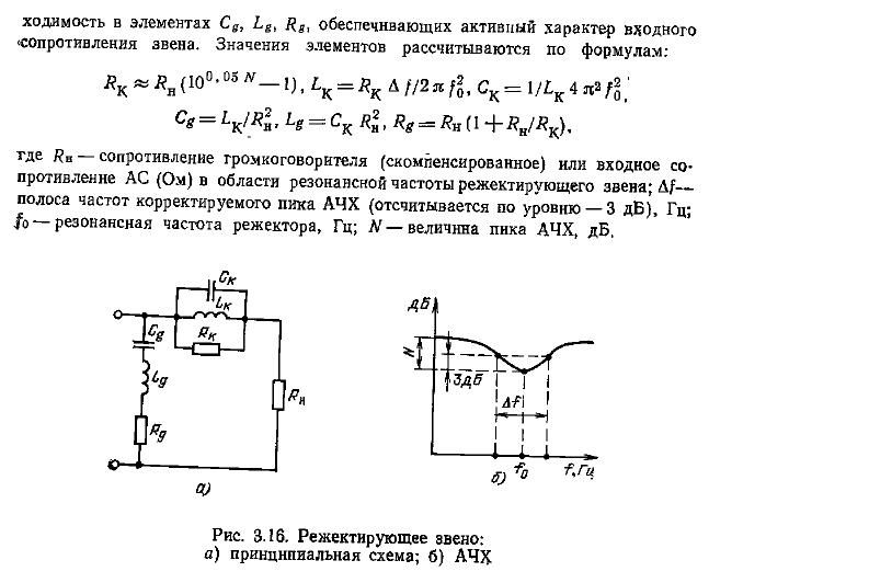

    и для чего в фильтре ВЧ в начале темы C19,C20 и L7?

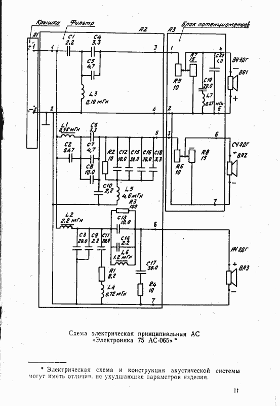

    вот например так и не разобрался для чего в фильтре ВЧ C19,C20, L7, а фильтр СЧ вообще непонятен.
    А где они (С19,С20, L7) на картинке? А фильтр СЧ - в самом деле
    своеобразен - первый порядок ФВЧ с двумя режекторами (из кото-
    рых один - расстроен ) и L-pad регулируемый...

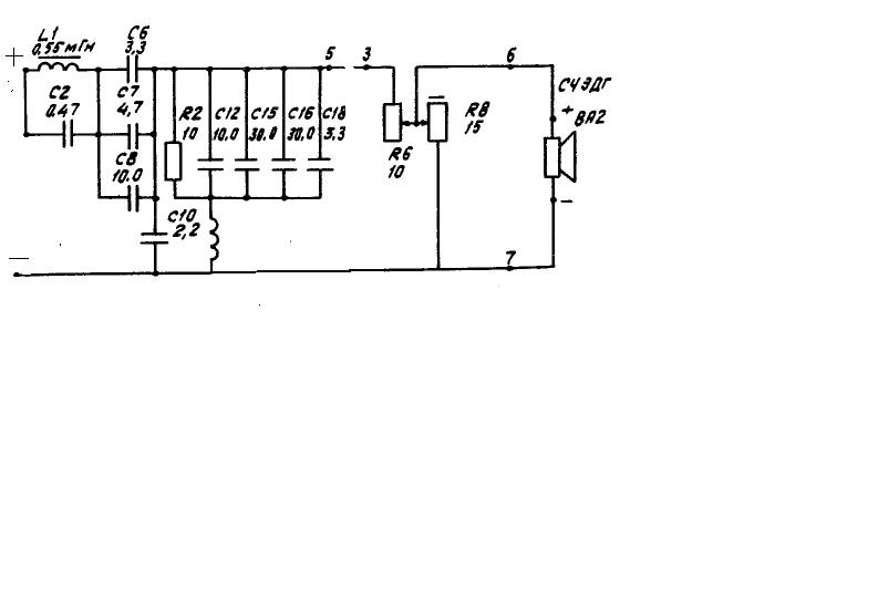

    Фильтр ВЧ в самом первом посте Извиняюсь случайно стер значение индуктивности в СЧ там L5=4.6 мГн. Так он тоже расстроен?
    вот таких режекторов я не видел, 1-ый - R2+C12,C15,C16,C18 + L5(4,6), а второй? L-pad - вижу Интересно т.е он режет только снизу....хммм.

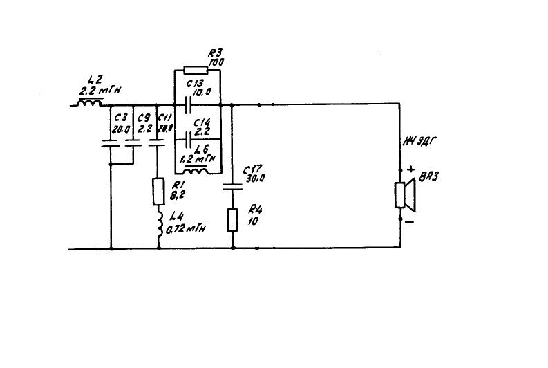

    вот тут еще вставитл фильтр НЧ, вот там режектор как у Алдошиной
    R1+C11+L4, R3+C14+L6

    Upgrade, богато посыпал ...
    На НЧ - ФНЧ 2-го порядка (L2,C3,C9)+2 режектора (C11,R1,L4 на 1326
    Гц и R3, C13, C14, L4 на 1315Гц) + Цобель (C17,R4)... Что-то дюже
    сложновато (видать при конструировании, как всегда, сроки подпира-
    ли - некогда переделывать было ) НЧ дин - 8ом?
    Он и есть "расстроенный" - работает и как режектор на 274Гц и как
    "раздолбанный" ФНЧ 2-го порядка вместе с конденсаторами C6,C7,C8...
    L1,C10 - ФВЧ 2-го с 4575, но L1,C2 образуют ещё и режектор на 9900...
    Поизвращались, в общем...
    На ВЧ - C1,C4,C5,L3 - ФВЧ 3-го, C19,L7 - режектор (считать уже лень )
    назначение C20 загадочно - видимо гасит переизбыток высоких...

    Я вот пробовал, по формуле из Алдошиной так же как вы посчитать, но там надо два значения частоты, F0 и дельта F и значение в децибеллах, крутил вертел, видать не те формулы. Как вы так считаете ? тоже так хочу Рисунок вставил оттуда.

    т.е режекторы могут быть и без сопротивления и сопротивление паралельно конденсатору? как тогда считать? а вот ничего что после C6,C7,C8 стоит с10, т.е C10 не мешает образовывать фильтр с режектором?
    думаю хороший фильтр я выбрал для разбора "Извращения" меня больше всего и и нтересуют
    с режектором понял, они бывают без сопротивлений Жду формулу
    C20 и точно гасит, экспериментировал, убираешь больше высоких, ставишь меньше даже на 16Ом, хотя он же тоже настраивается скорее всего, а родной 7Ом. Только вот интересно как он это делает
    p.s. Прочитал все что есть по этому поводу на сайтах GREY и Ламер*а, особенно понравилась
    "Расчет и изготовление фильтров в акустических системах часть 1" Гапонов.И. - пока читал улыбался и иногода хихикал, жена была в недоумении, я ей сказал что читаю про фильтры

    Да формула частоты среза выплывает из самого расчёта фильтра:
    F= 1/2pi(кв.корень из LC) Гц, Гн, Ф
    Добротности фильтров пока не учитываем (они меняются в зависимос-
    ти от сопротивления нагрузки)
    Режекторы могут быть и с сопротивлением и без (будет зависить величи-
    на подавления на центральной частоте). Сопротивление последователь-
    но с индуктивностью или ёмкостью в параллельном режекторе ("фильтр-
    пробка") и параллельно в последовательном ("фильтр-бутылка"??? )
    даёт некоторую расстройку и используется как дополнительный инстру-
    мент при настройке АС.

    режектор в нем на 2166Гц, интересно что там убирает(прикрепил АЧХ ВЧ), ничего не углядел. А вот фильтров чтобы с одной емкостью параллельно я не видел, может опять хитрось? типа это второй но без индуктивности
    я кстати тоже на работе только в форуме, дома пока интернета нету, а такое сообщение занимает порядком времени
    Регистрация не подтверждена Аватар для DECEMBER
    09.01.2006
    Литва, Каунас
    2,363
    По умолчанию Re: Вопрос по фильтру
    ну там скорее всего же от 1315 до 1326? ну т.е на участке на количество Дб сбить пик,
    Да, на определённом участке... Теоретически посчитать можно, но
    опять же влияет нагрузка ( в которую войдут все элементы фильтра)
    так что без серьёзных программ или измерений можно улететь совсем
    не туда...

    время прошло прилично, вот решил еще немного доработать, но опять не могу без помощи
    Микрофон я так и не купил, поэтому все на слух.
    За прошедшее время удалось послушать несколько дорогих АС, есть с чем сравнивать.
    что сделано -
    ВЧ - (10ГДВ-4-16)переделан на 2-ой порядок, на 5700Гц. C=1.2мкФ(Wima), L=0,63мГн(без сердечника, тонкий провод). без потенциометра
    НЧ - убраны C11,R1,L4 и R3,C13,C14,L6.
    странно второй порядок, а динамик подключается без смены фазы. Или режектор крутит фазу?
    СЧ -
    L1(без сердечника, провод >1мм),
    С2(ФТ-3 200В),
    С6-С7-С8(МБГО 300В+МБГО 300В+Tesla),
    С10(МБГО 300В+МКР), L5(не трогал),
    С12-С15-С16-С18(МБГО 160В)
    как быть с фазами подключения динамиков, где теперь + где -?
    мерял блок потенциометра на СЧ вместе с динамиком, в "Норм" положении
    4,8 Ом, в "Мин" положении 10 Ом...и как тут его убрать, не совсем понятно, под какое Rвх они фильтр рассчитывали тоже не понятно.
